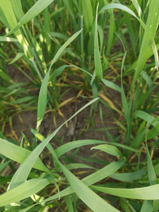

35 minut temu, Ksawery napisał:
Ma ktoś z was w tym roku pszenicę Apexus mam miejscami wsiewki z tej pszenicy i wszędzie gdzie ona występuje poprostu zawalona grzybem a obok inna odmiana ładnie zielona, co mogłoby być przyczyną takiego zjawiska?
U mnie czysto. Tam gdzie kontrola bez T1, T2 widać plamy na liściach
