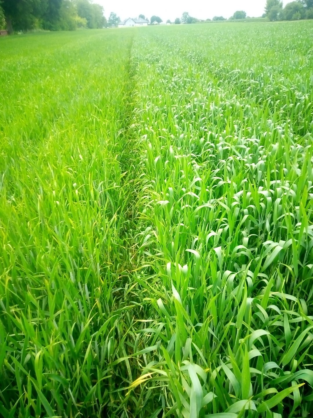

Dużo tego nie ma. N innym polu pryskane 26-05 ambrossio 0,4l tazer 0,6l i corone 0,5l i poprawka 01-06 axialem 0,7l po lewej euclide mi przypaliło po prawej ostroga nic jej nie jest zdrowa. Na innym polu euclide axialem nie poprawiana zdrowa.

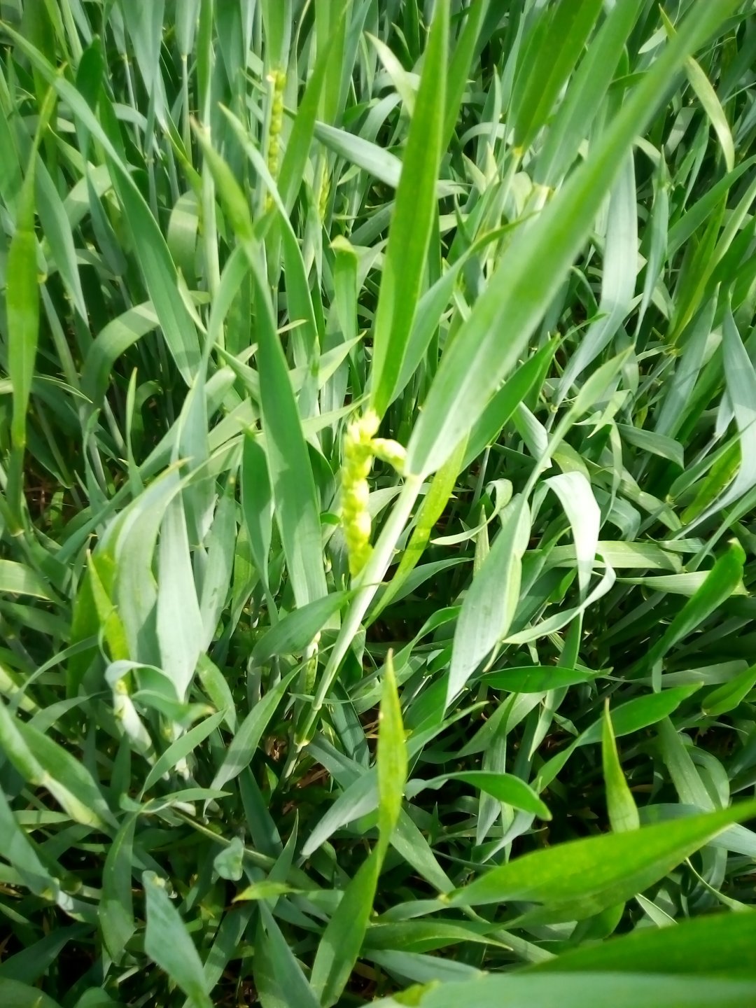

ciekawe czy coś z tego będzie jak klos zacisnęło w pochwie...
Wykłosi się tylko bedzie miała polamane kłosy
miałeś taki przypadek, bedzie z tego plon?
W pszenicy ozimej jęczmień jary miał powyginany kłos przy wychodzeniu a ziarnko miał normalne .Było to w ubiegłym roku

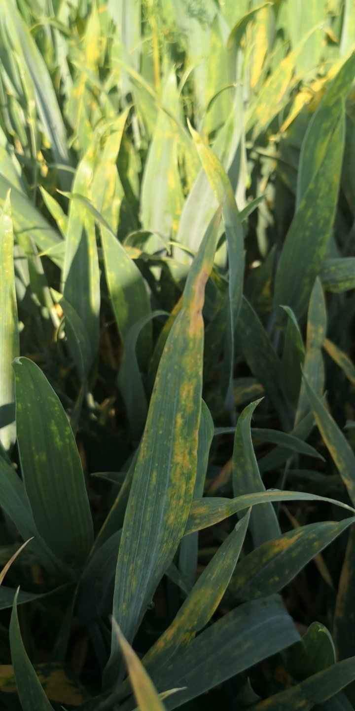

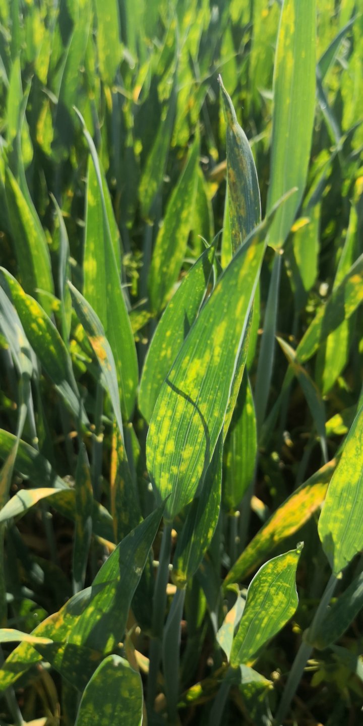

Co mogło pójść nie tak?
27.05 poszedł
kier 0.8l,actara 0.1kg,Regullo 0.15l, Cerone 0.5l na ha.
01.06 poszedł na poprawki triben super 0.03kg i minstrela 0.5l na ha
A wyrzuciło jakieś przypalenia? Czy to grzyb.?
Przyparzone etefonem z regullo. Musiało być za ciepło i mała wilgotność powietrza. Na tych oparzeniach też może się grzyb teraz rozwijać. Też tak raz załatwiłem jęczmień niestety. Z etefonem trzeba uważać na warunki 😏

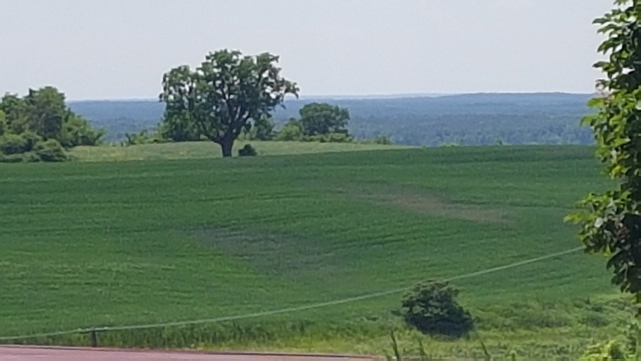

Zapowiadał się dobry rok a tu kilka dni ciepła i place wypalone sie  pokazały
W dolinkach place wypalone? To chyba wymokło!
Tylko na zdjęciu tak się wydaje, place wypalone na południowym zboczu deszczu brak od tygodnia a wcześniej przelotne  po około 2 litry a teraz wszędzie nadają ale tylko nie u nas w centralnej
