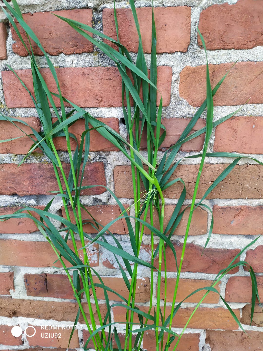

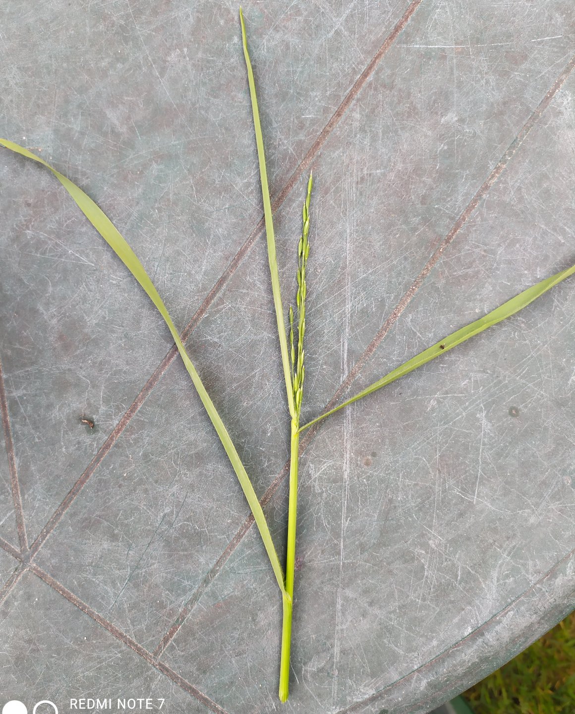

Stokłosy najczęściej występują w zbożach, ale doskonale radzą sobie również w rzepaku, kukurydzy czy innych uprawach. Wysokość roślin jest bardzo różna i zależy od zasobności gleb, ale i od samego rodzaju stokłos i waha się od 10 do 150 cm. Tak duża rozpiętość wysokości powoduje, że łatwo na polu zlokalizujemy stokłosę żytnią, polną, bezostną, których wysokość to ok. 100 cm (i więcej), które wyraźnie widać ponad łanem. Są też jednak stokłosy zdecydowanie niższe, których wysokość to z reguły 50-70 cm. Należą do nich stokłosa miękka, płonna czy dachowa.
Wiecha ewidentnie o stokłosie świadczy.

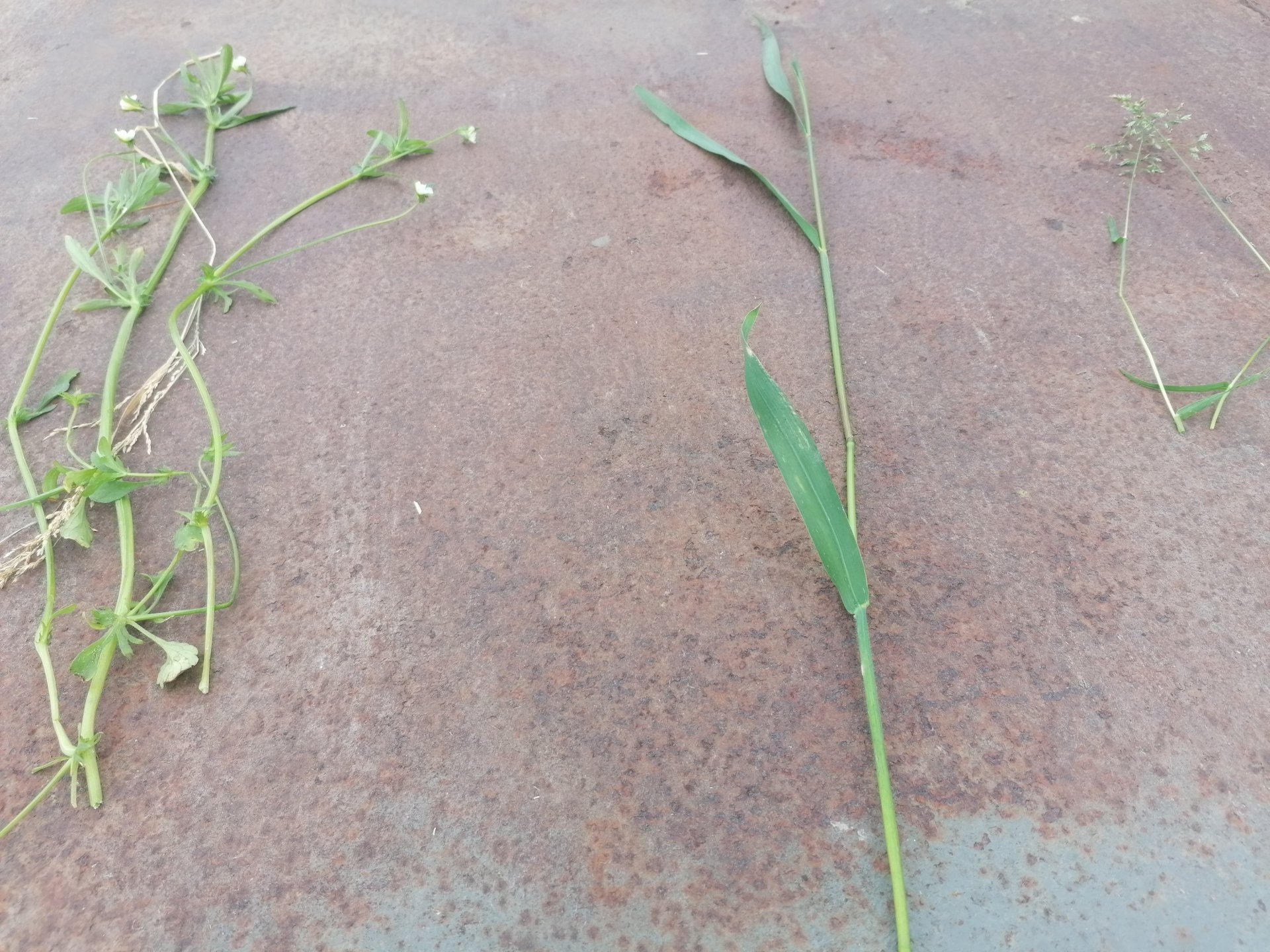

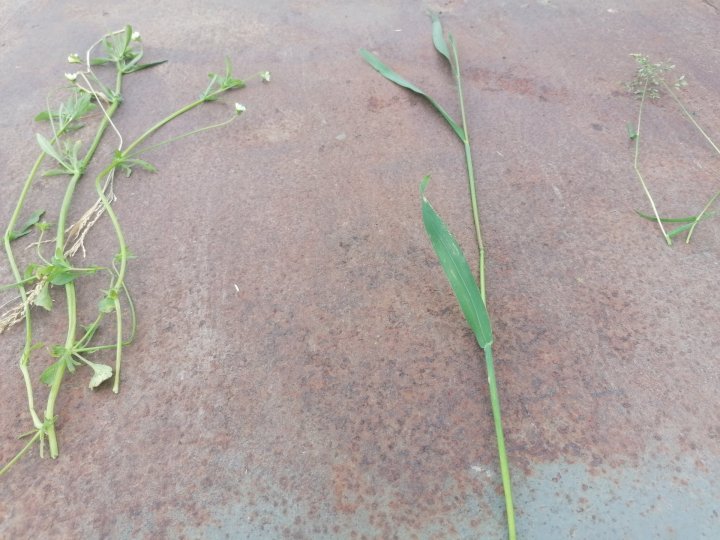

1 godzinę temu, alfa napisał:
Co to za zielsko po kolei
Po kolei to dwuliścienne , jednoliścienne i jednoliścienne🤣
Bratek polny, wyczyniec polny, jakaś wiechlina
