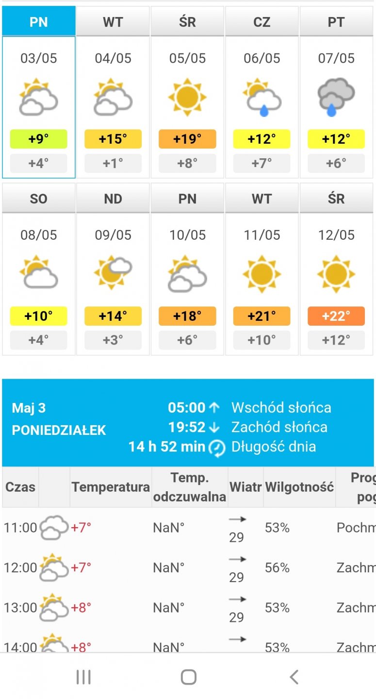

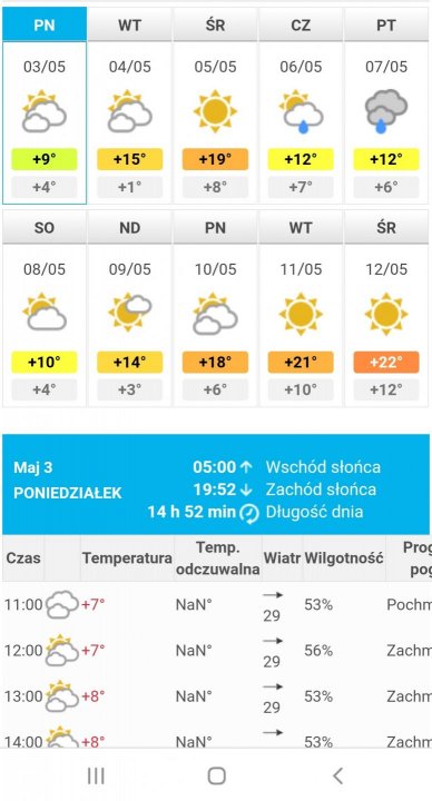

Witam , co sądzicie o jutrzejszym zabiegu T1. Pszenica po łubinie.  Presji chorób na ten moment nie widać. Pryskana  Axial pak 3 tyg. temu przypaleń brak.
Z tymi prognozami to niby coraz lepsze metody a sprawdzalność mam wrażenie ze coraz gorsza.
Sam przed T1 i R1 w sobotę sprawdzałem na kolejne dni jak ma być, wydawały się spoko warunki - w dzień koło 12-15, noce min do 5st wiec pojechałem. A w niedziele już się odmieniło. Dziś nad ranem było 3-4, nie wiem czy przymroziło, no i w dzień dziś 9 jutro koło 7 :/
Grzybowka niby z tych tolerujących chłody ale w R1 poszedł trineksapak. Teraz pytanie jak zareaguje roślina i na ile skuteczny będzie ten zabieg, zarówno T jak i R..?
Ocieplenie przyjdzie koło 10tego.
Warsztat pracy pod chmurką.
Mnie się udało z Axial było 4 dni pięknej pogody. W nocy minimum 5 st. Później przyszły przymrozki. Chwasty giną a  liście zdrowe. Ale to Findus jak niektórzy piszą we wcześniejszych postach wygląda na to że odmiana ta wydaje się być bardziej odporna na takie dziwne i ciężkie czasy pogodowe.
Odnośnie grzybówki to kilka lat temu zastosowałem Medax Max pierwsza noc była ok ale następne kilka około zera , na liściach pojawiły się plamy. Tam gdzie lance się trochę rozjechały problemu nie było.
Reasumując raczej warto poczekać. Tylko co z pogodą?

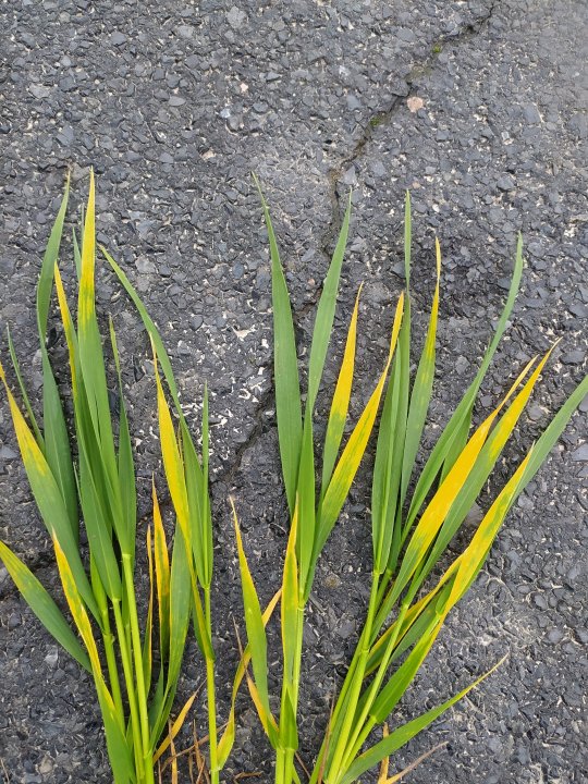

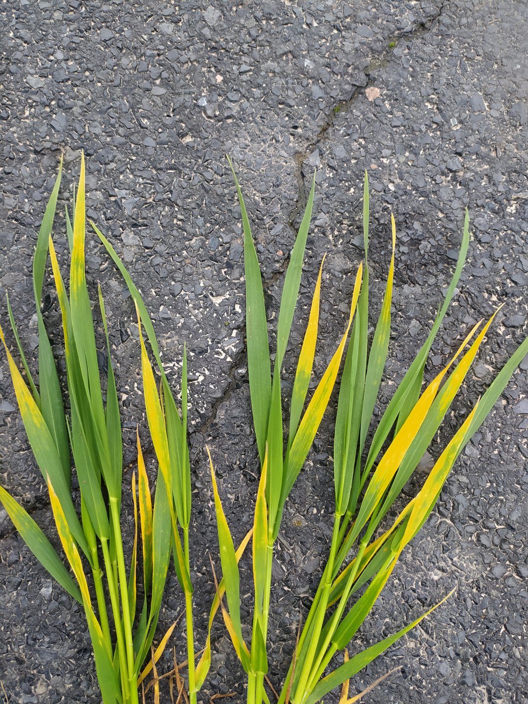

T1+R1 w pszenicy na dwóch działkach słabszych taki efekt :) ogólnie przypalenia prawię wszędzie widać, mam nadzieję że zrobił się ciepło bo ..... człowieka może trafić
T1 tiofanat metylowy 500g +fenpropidyna 300g+ tebukonazol 125g
T1 Medamax 0.4
Za rok chyba pojadę solo t1 :)
Jaka to odmiana ?
To jest efekt przymrozków nie fitotoksyczność po zabiegach T1i R1 pszenice gdzie nie było zabiegów również tak wyglądają to jest wrażliwość odmianowa.
Mam to samo w Bilanzie.
