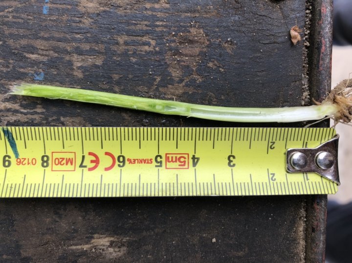

Co to za faza?
Pierwsze kolanko wystrzeliło ale drugie ciagle blisko pierwszego i ciężko określić czy tu już się zaczęła faza drugiego.
Łan nie jest przesadnie zagęszczony.
N1 1.03 - 80kgN, dziś N2 - 70kgN.
Nie było jeszcze regulacji, z wiadomych względów - przymrozki, zimno, wiatr. :/
Teraz to już chyba tylko Moddus i poprawka na liść flagowy etefonem albo Medaxem.
To dalej pierwsze kolanko, Modus go pogrubi ale już nie skróci, dlatego zalecany jest wcześniej
Środek stoi w magazynku już od lutego ;)
To nie moja fanaberia by robić regulacje w tej fazie. Każdy w tym roku ma podobny problem.
W nocy z piątku na sobotę ma być koło zera, może -1.
Czy zdrowo będzie jechać już w sobotę z regulacją i grzybówką? Potem ma popadywać i wiać. Ale temperatury w nocy już powyżej 5st.
