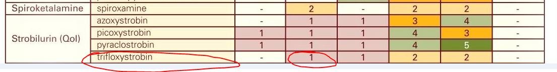

Czyli delaro odpada. I teraz co będzie lepszym i bardziej sprawdzonym rozwiązaniem? Zależy mi najbardziej na chorobach grzybowych.
Trifloksystrobina z delaro ma delikatne działanie na mączniaka
A my o czymś innym niż choroby grzybowe to nie rozmawiamy. Weź tego artemisa
