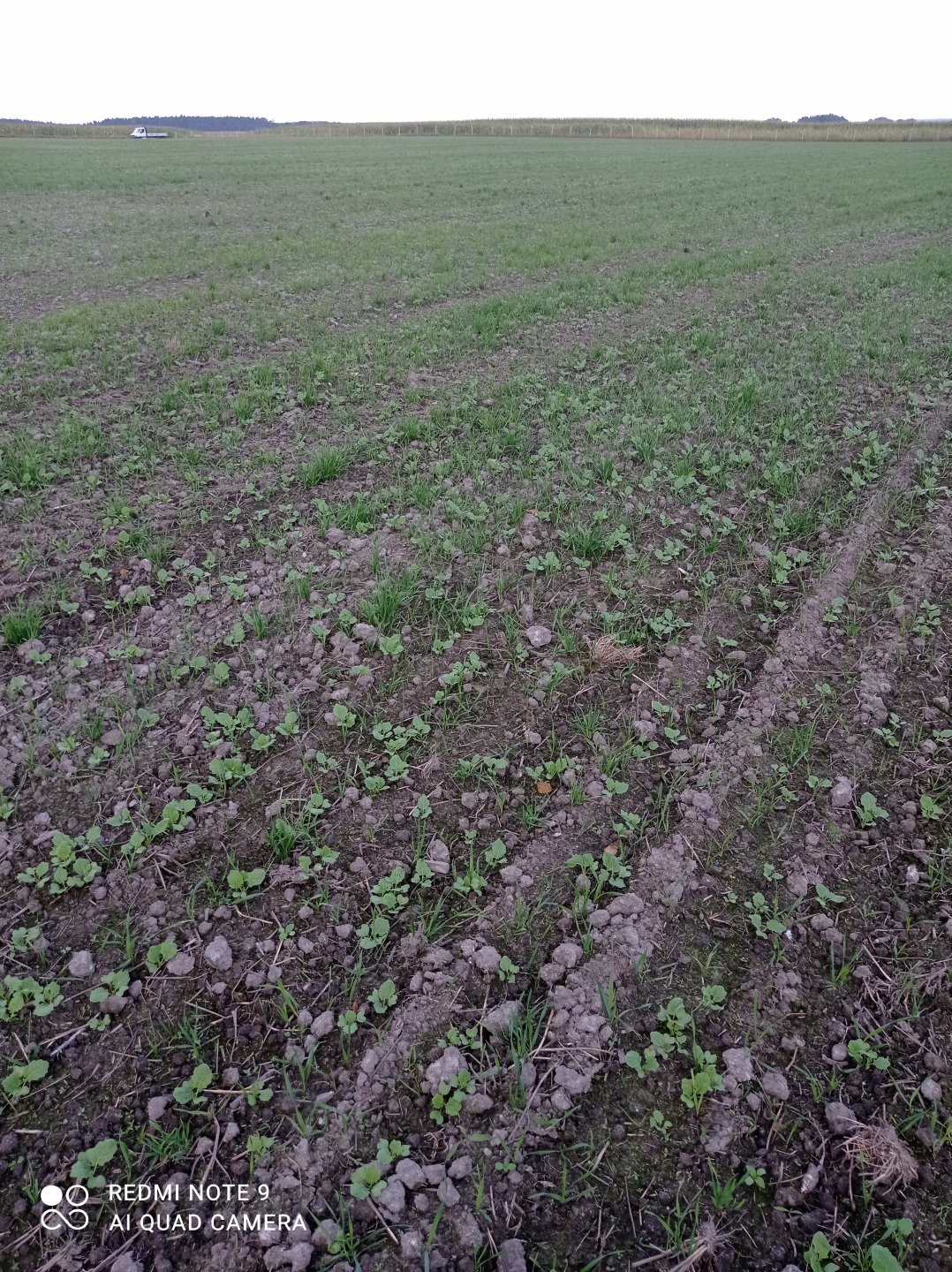

Zdjęcie z piątku, samosiewy zrobiłem.
3 minuty temu, Xion napisał:
Ja czekam na piachu samosiewy powschodziły na ścisłych gdzie skorupka pojedyńcze szpilki a poprawiać mi się nie widzi.
Jak rzepak zszedł to i samosiewy 😃
Luknij moje zdjęcie powyżej rządki już widać 2 liście właściwe na części roślin chwastów i samosiewów nie widać. Stanowiska po pszenicy pojedyńcze szpilki zaczynają się przebijać trzeba cierpliwie czekać moim roślinom trochę do twoich brakuje co zabieg robiłeś.

1 minutę temu, Xion napisał:
Luknij moje zdjęcie powyżej rządki już widać 2 liście właściwe na części roślin chwastów i samosiewów nie widać. Stanowiska po pszenicy pojedyńcze szpilki zaczynają się przebijać trzeba cierpliwie czekać.
Jeśli dobrze widzę nie wysyłałeś nic 🤔
Str 384. Zdjęcie 3dniowe. Na zdjęciacu innej rośliny jak rzepak nie znajdziesz. Twój pewny uśmiech i stwierdzenie że jak rzepak zszedł to i samosiewy... Nie jest tak jak piszesz rzepak siany niemal po wierzchu wschodzi po kilku dniach a zboża są na różnej głębokości i potrzebują dużo więcej czasu.

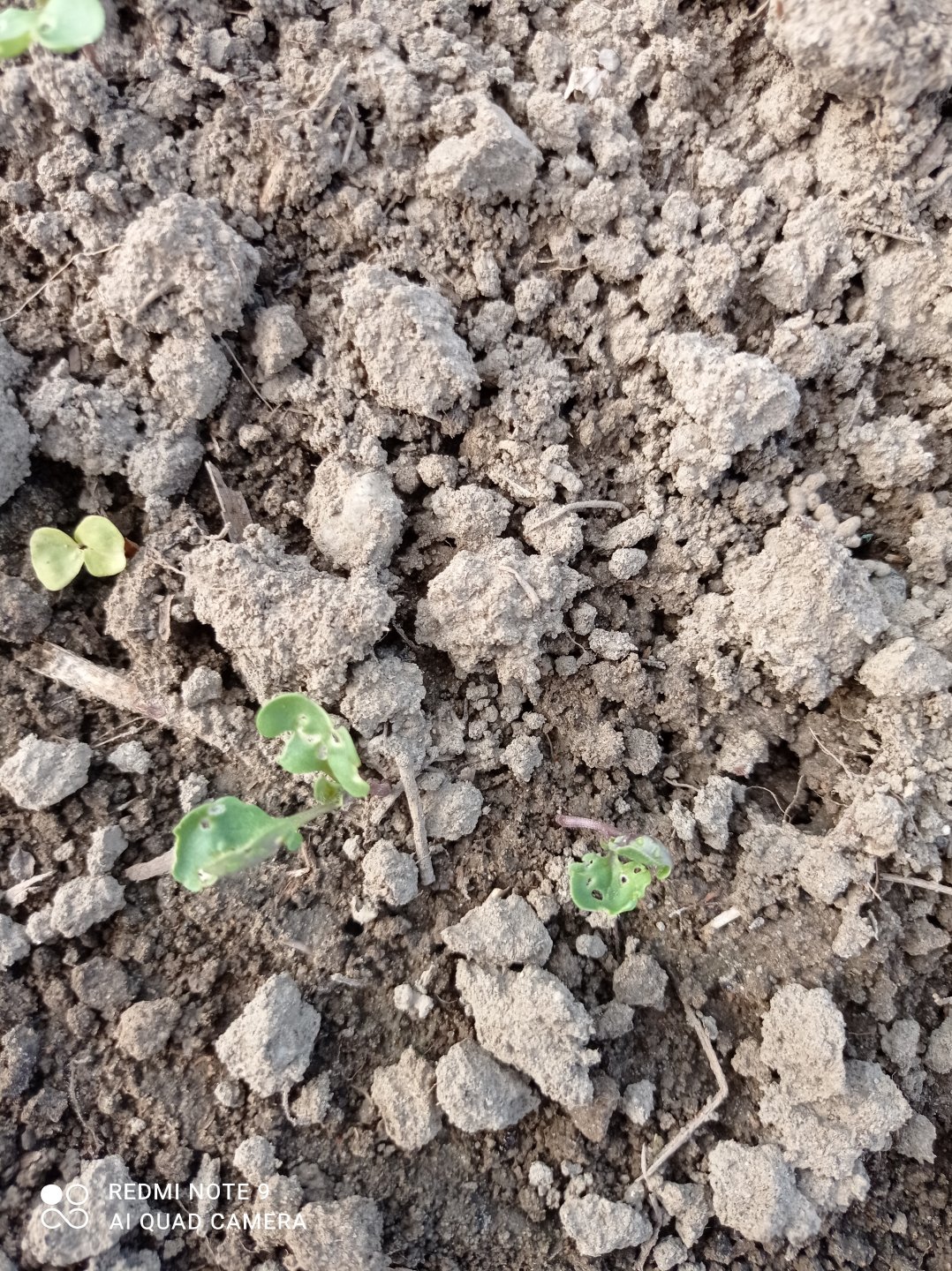

W sobotę minął tydzień jak rzepak posiany i zero deszczu od posiania wczoraj widać już rzadkie wschody deszcz by się przydał bo sucho się robi i roślinki blado wyglądają choć niczym nie pryskane.

Wczoraj byłem u siebie, porażka rzepak, jest 2-4 właściwego liścia  jest i taki malutki ok 1cm wysokości i stoi w miejscu , obsada od kilku do ok 35-40 sztuk na metr.niema wogole wigoru i chęci do wzrostu
Śiany 3 tyg temu
