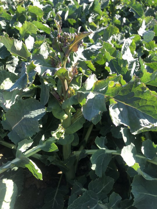

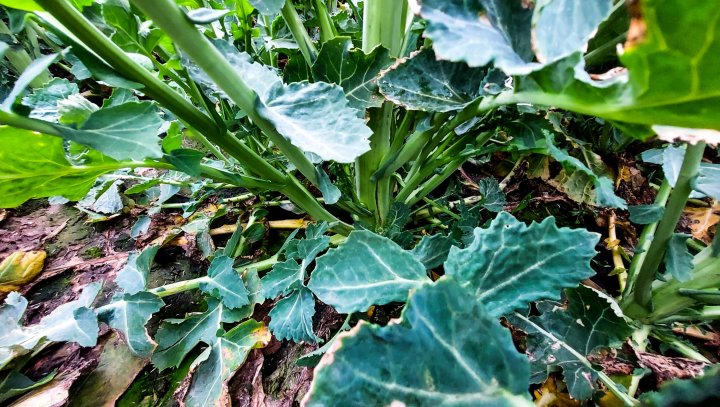

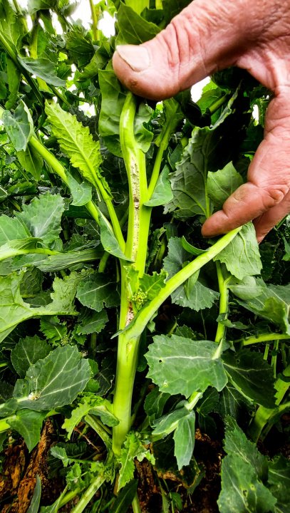

Czy po 0,65l Caryxu i 0,6l tebu i mogą być takie efekty? Dodatkowo po zabiegu ciągle chłody do 8-10st, a nocami 2-3, nawet niekiedy przymrozki.

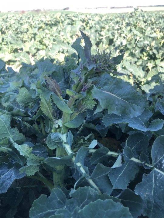

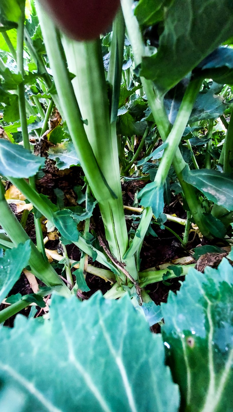

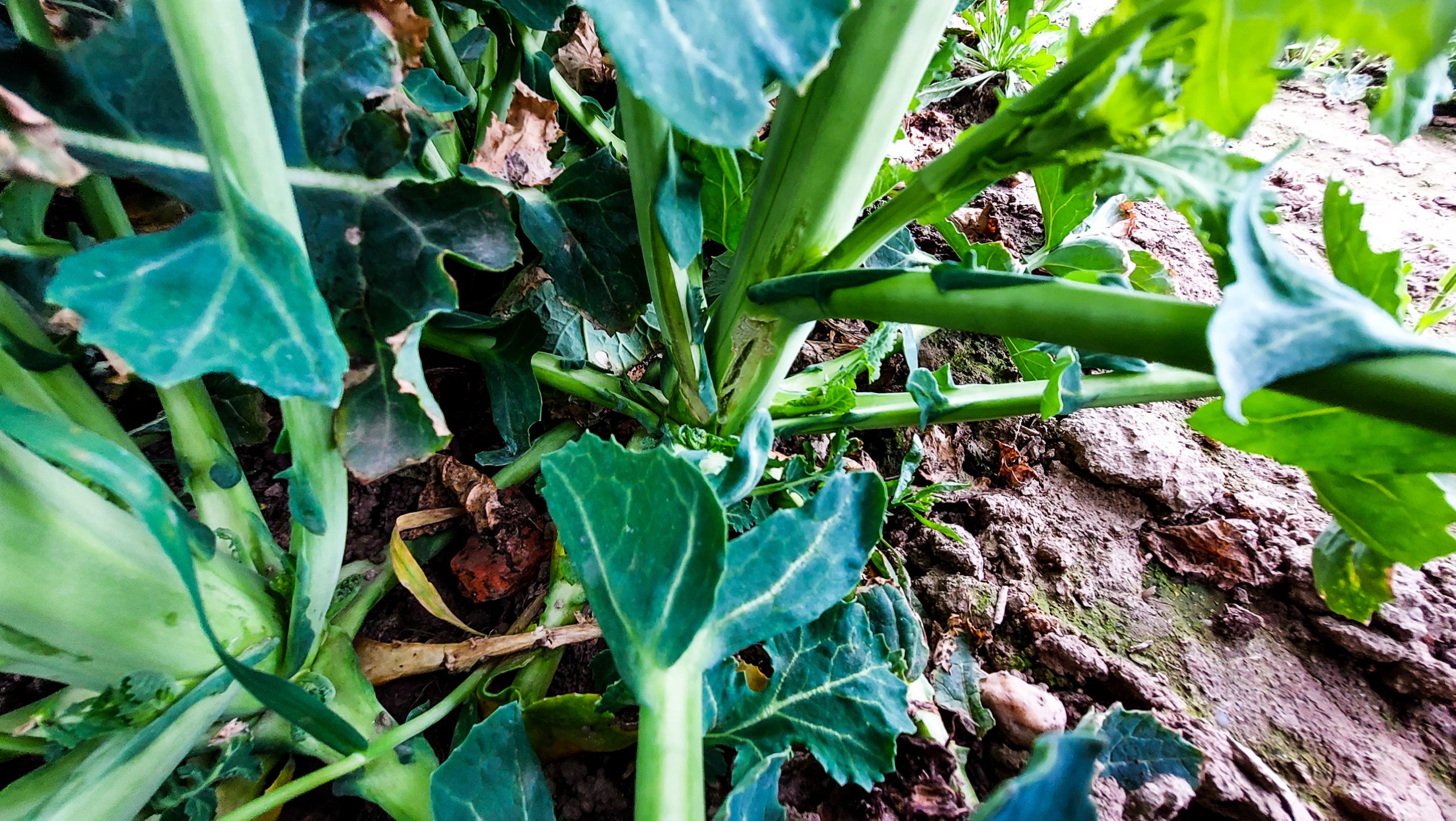

Tak wygląda dwa tygodnie po oprysku. Widać że coś go trzyma. Mocno wyhamował z rośnięciem, łodygę trochę pokręciło i nabrała fioletowego koloru.

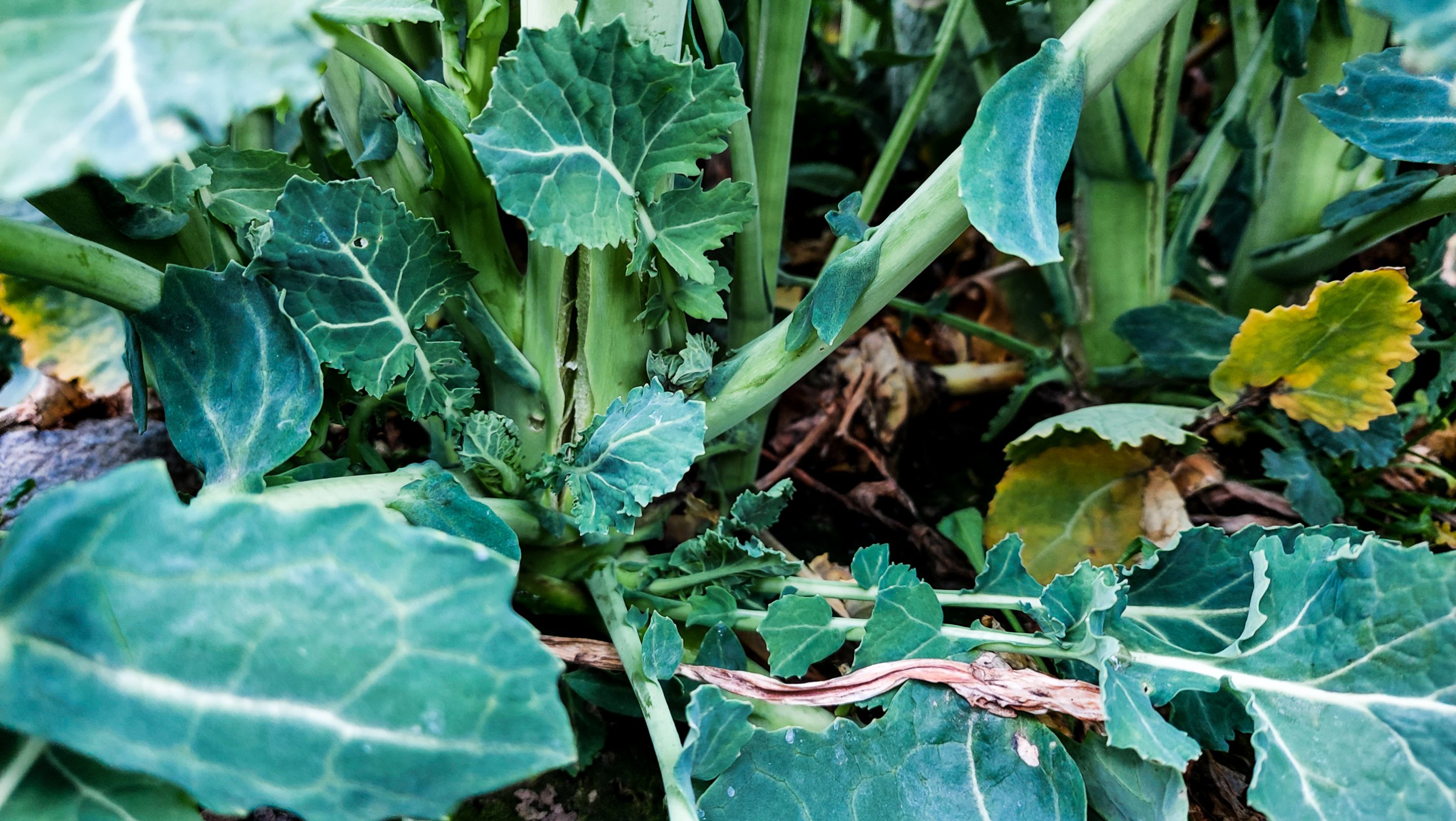

Boczne pędy bez większych przebarwień i chyba lepiej rosną jak pęd główny. Starsze liście mocno zielone.
Pozostałości po herbi raczej wykluczam bo tak wygląda na dwóch działkach robionych z 10-cio dniowym odstępem międzyczasie pryskając zboża fungicydami. Po tych zabiegach również był płukany.
Czy to efekt przeholowania z dawkami fungicydów w połączeniu z chłodami? Szczerze to nie mam innej teorii.
@yacenty gdzieś czytałem że po tebukonazolu też miałeś podobne przebarwienia.

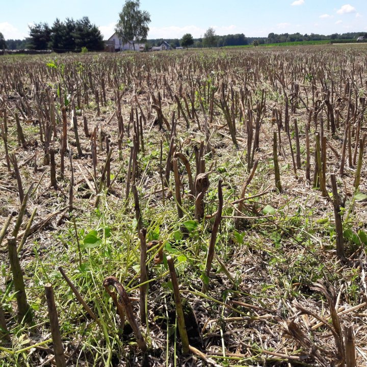

3 chyba nie, chyba 2x szacowałem przymrozki, jakoś 20% w sumie, potem jeszcze grad na łuszczyny spadł w jednej miejscowości, w ub.r. to był dramat w rzepaku u mnie, susza marcowo kwietniowa, wiatry zimne suche, przymrozki, grad itp

Myślisz że pozbiera się jak chemia troche przestanie działać? Ile mu jeszcze potrzeba by to przetrawił?

Dwa przymrozki i go dowali na maxa, a później suchy maj i zbierzerzesz 1800kg :P taka zabawa w firmę pod chmurką a na dodatek w żniwa wcale nie bedzie po 2200zł tylko po 1600

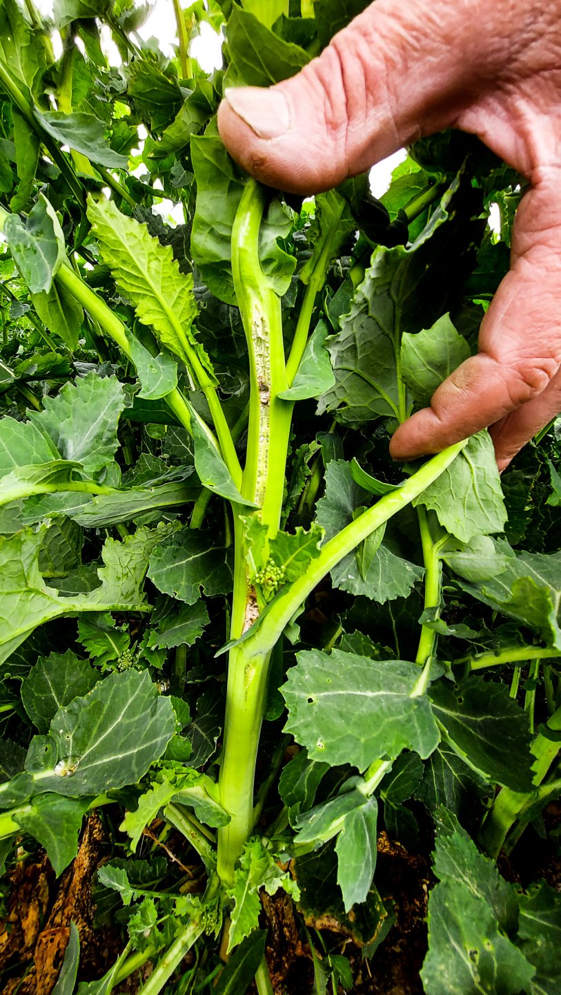

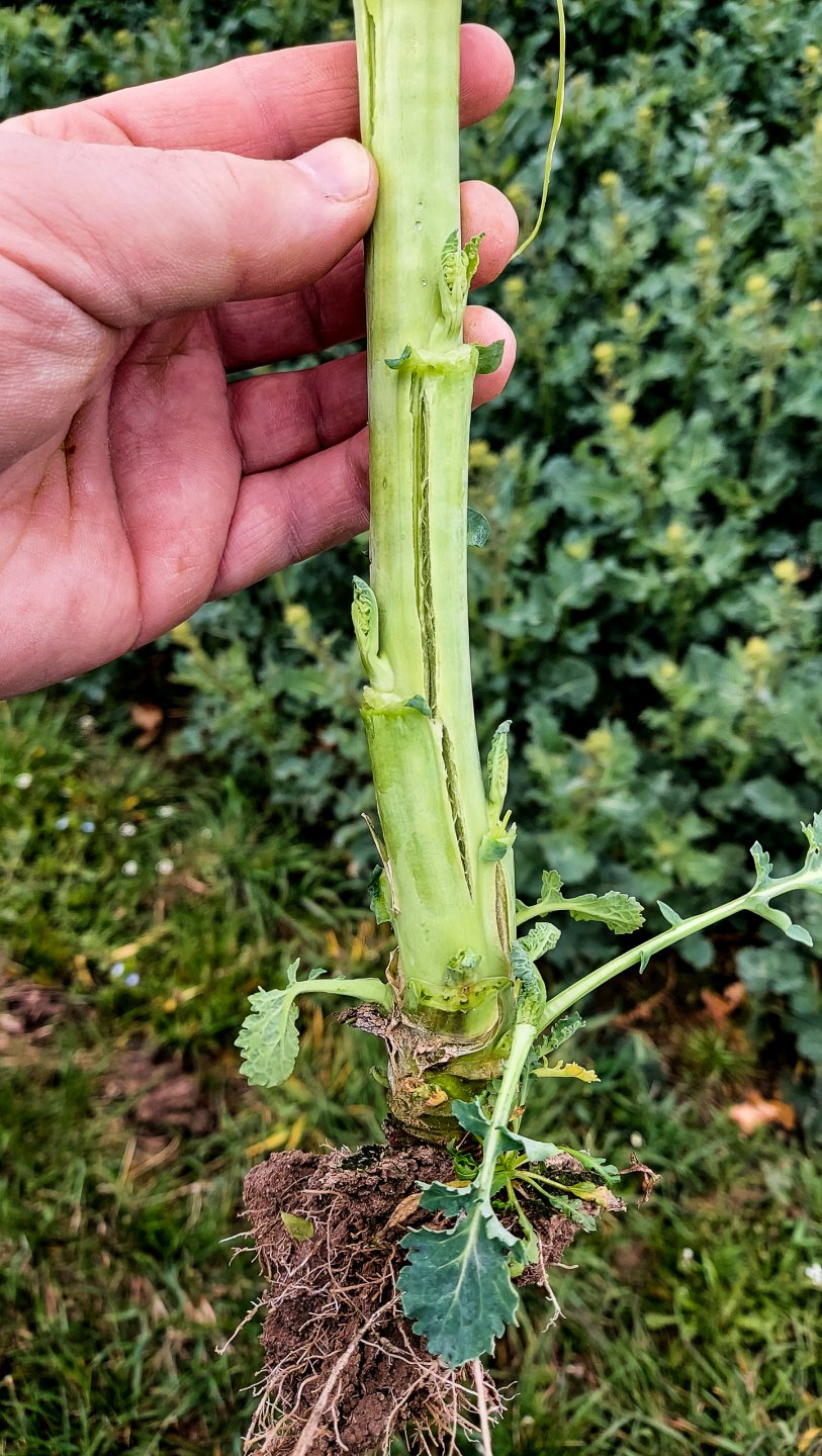

Ale u mnie łodygi całe, żadnych pęknięć.
Teraz po dwóch tygodniach chyba środka w nim już coraz mniej więc może obecne ochłodzenie go aż tak nie dowali.
A w środe zapowiadają już ocieplenie i na czwartek deszcz.
Myślę podać mu jakieś Asahi tylko czy to polepszy sytuację?

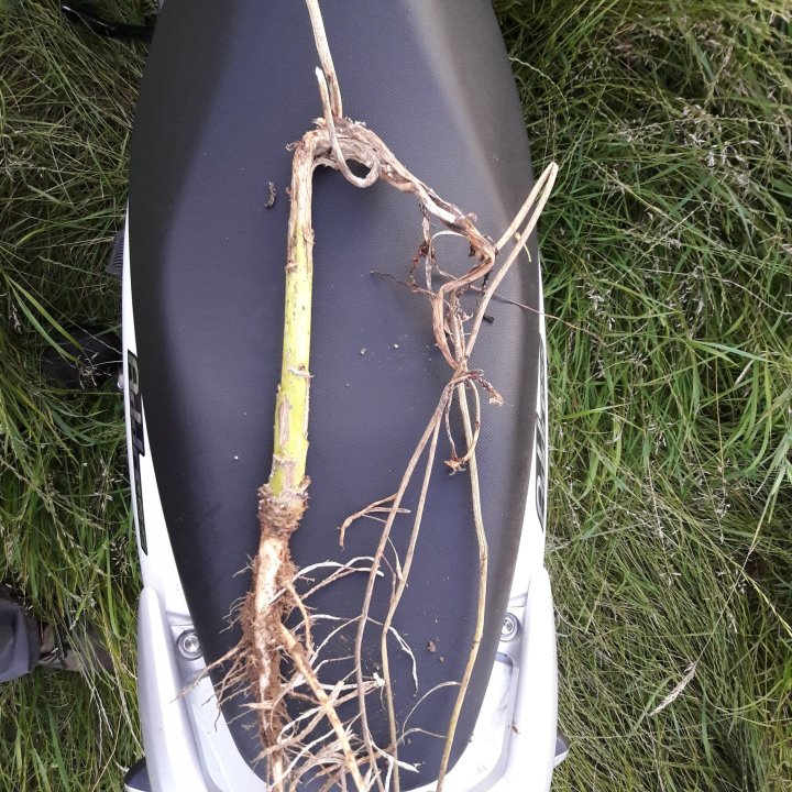

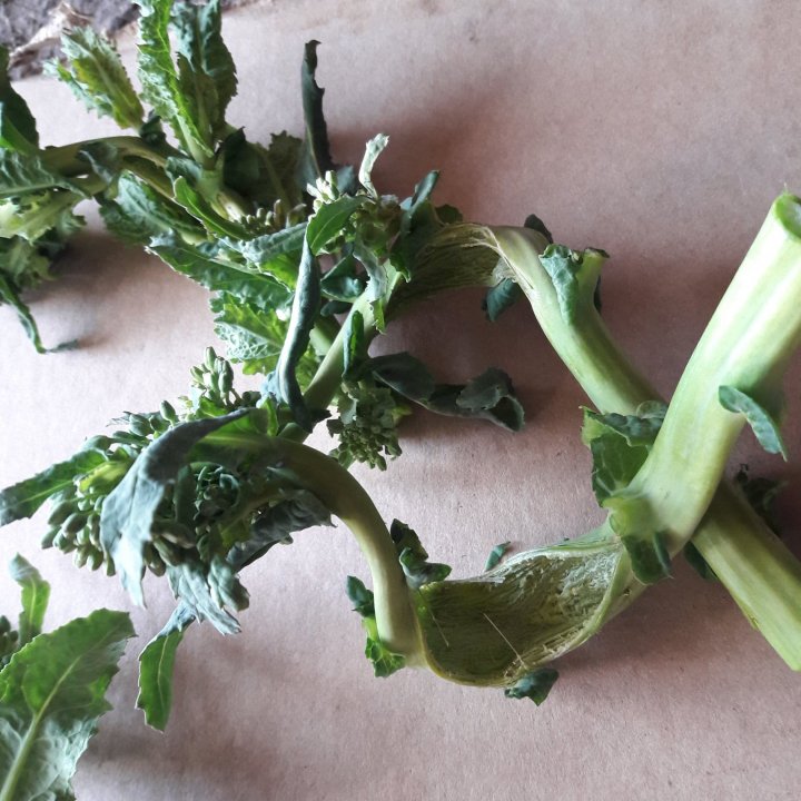

Ja też miałem w zeszłym roku łodygi roztrzaskane mrozem ale to było przed kwitnieniem, długo po wiosennej regulacji.
Tu jest problem innej natury. Rośliny nie pękają bo az tak nie mrozi. Męczy je chemia połączona z niską temperaturą.
Dodam że krzewi się ładnie tylko ten pęd główny dostał..
ja również się dziwię skąd naleciało 3t Derricka mi, był na 4t w marcu potem jak rozerwało łodygi to już wiedziałem że po plonie, dobrze że miałem ubezpieczony tez ponad tysiąc miałem do hektara ale wolałbym plon niż użerkę z towarzystwem i udowadnianie
