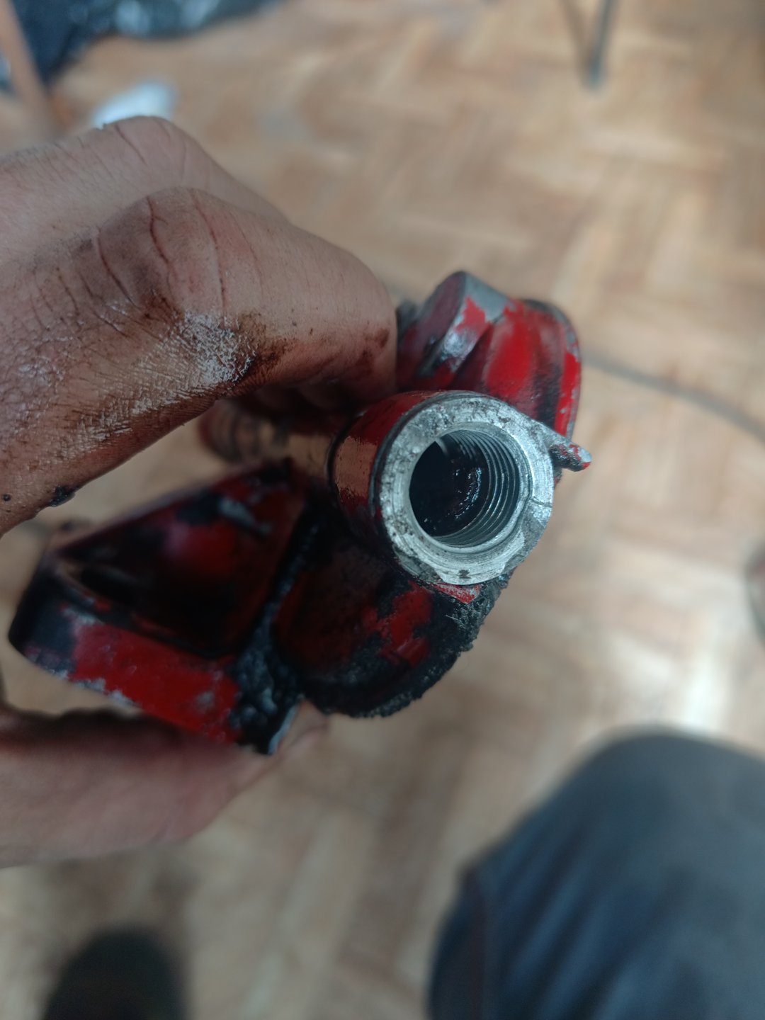

5 godzin temu, KlimekPL napisał:
Znalazłem ciało obce w podstawie filtrów, na wylocie w kierunku pompy wtryskowej, ciekawe czy to może być przyczyna. Oczyszczam, zakladam i sprawdzam.
Dobra sprawdzone, nie wiem co zjebalem ale jest jeszcze gorzej niz wczesniej, teraz traktor troche popyrkal po odpaleniu, po dodaniu obrotów po chwili spadają no i po zgaszeniu juz w ogóle nie odpala. Zapowietrzylem go czy ki ch....
Zakładaj wszystkie nowe podkładki i sprawdź przewody. Pompkę przejrzałeś , mi się zasyfiała i było  far far faarr
@conny tak właśnie przejrzałem potem pompkę, rozebraliśmy ją i okazało się, że ona jest winowajcą. Ułamał się ten popychacz czy jak to się tam poprawnie nazywa ten pręcik. Podpspawaliśmy tą podkładkę, złożyliśmy do kupy i zaczęła już pompować i traktor już odpala ale....
...ale szukam teraz podstawy filtrów paliwa. Pozwolę sobie oszczędzić szczegółów, dlaczego. :P Ale niestety traktor nadal jest niesprawny, naprawić jedno, zepsuć drugie.
