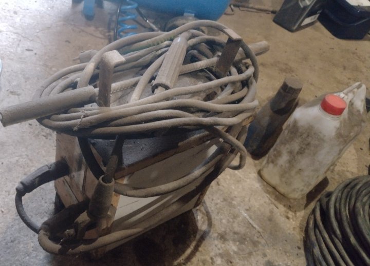

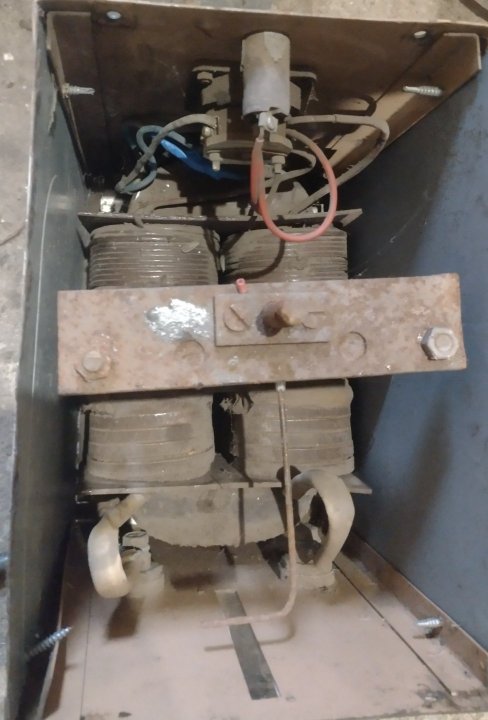

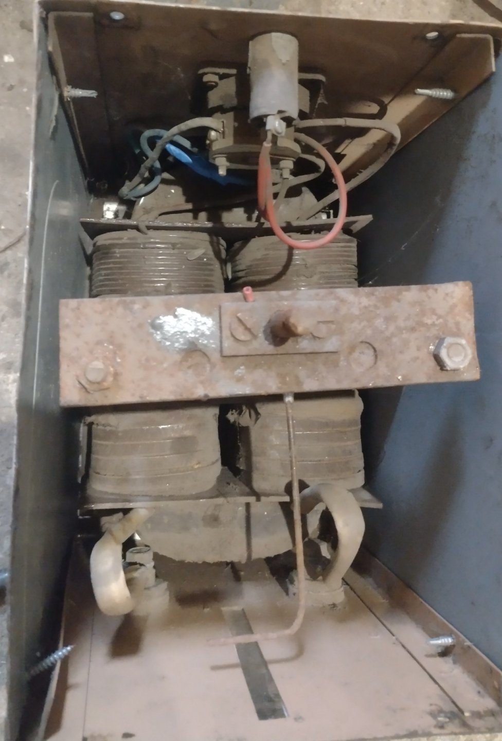

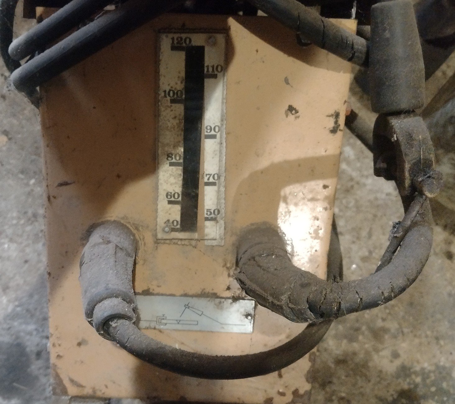

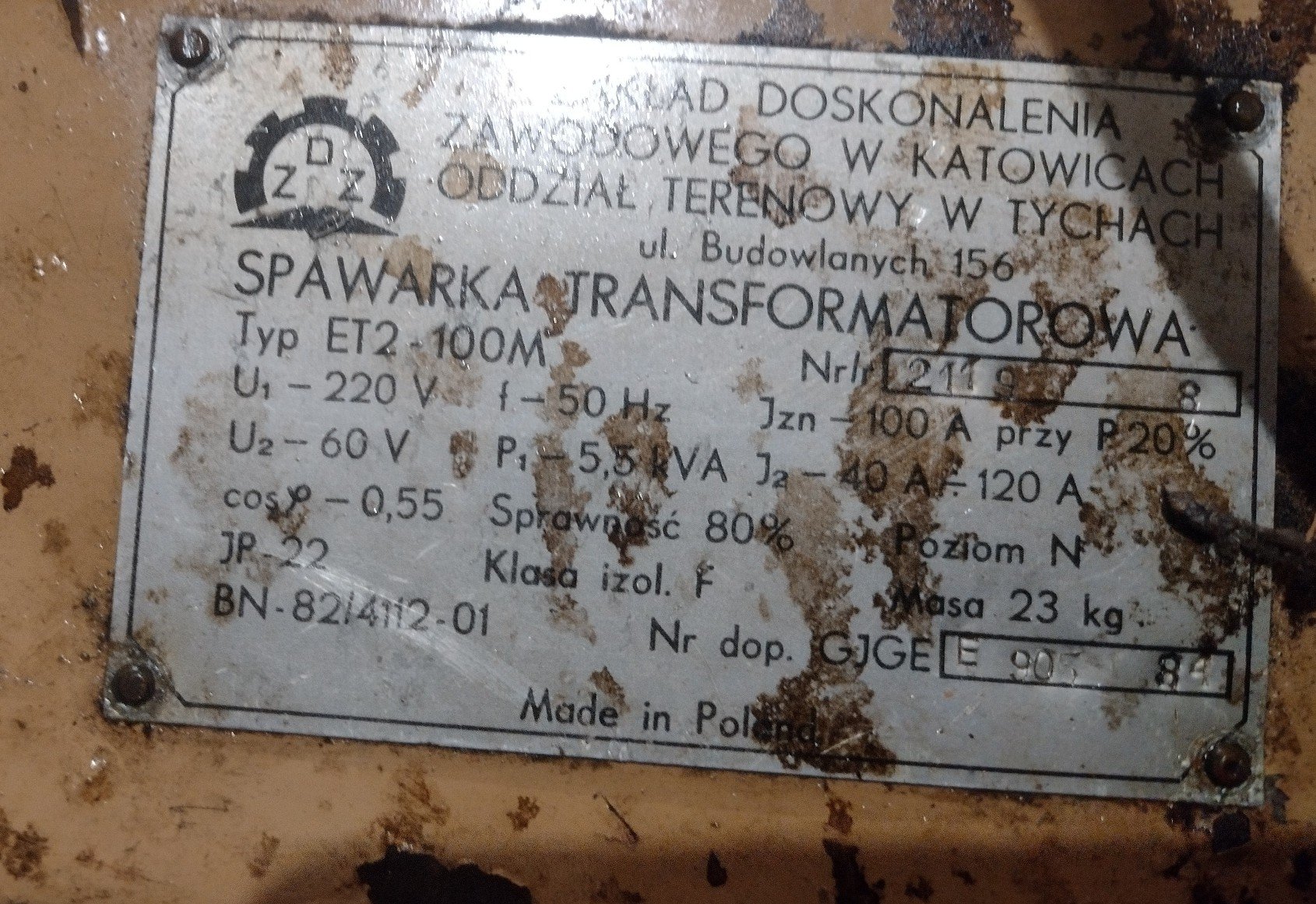

Poza tematem. Myślicie, że znalazły się na to amator, czy rozbierać i na złom? Ile tu można odzyskać? Waga całości niby 23kg.
