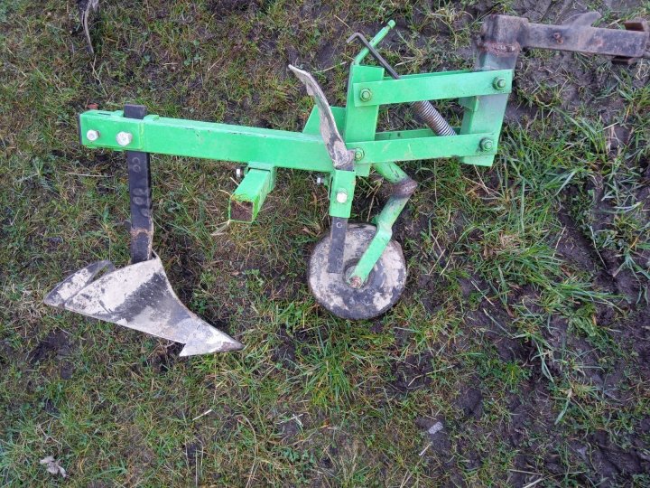

Pytanie mam o ten system kopiowania terenu w tym radelku z fotki ( zdjecie zapozyczone z google).  W profilach powinno byc jakos wytulejowane na jakis poliuretanowych tulejach jak to np. jest w mocowaniu resorow? Jak to zrobic dobrze nie koniecznie bardzo drogo?  Czemu sluzy ta sprezyna? Podobne zastosowanie jest  w redlicy dwutalerzowej lemken. Wyglada mi to na docisk redlicy ale przy takim mocowaniu sprezyny nie jest jakos wielki.

Sprężyna jest raczej po to aby kółko nie  ,, podskakiwało ,, chaotycznie , no i oczywiście dociska do gleby
Edytowane przez Marecki2922
Za docisk robi wyprofilowanie radełka, tak jak w pługu- powinno się samo zagłębiać, sprężyna stabilizuje żeby nie podskakiwało. Jak kombinujesz po taniości coś zaadaptować to taki system zawieszenia jest m.in. w wieloraku i czeskiej sadzarce

Powiem ci tak patrząc na mój opielacz i kopiowanie terenu to zęby na max opuszczone do dołu nie wchodzą w ziemię tylko po wierzchu skrobia.
Fakt  faktem że to firma krzak i dlatego jest tragedia bo przy firmowym może by to było lepiej wykonane i wypoziomowane ale niech się inni wypowiedzą
Najbardziej zastanawia mnie caly ten mechanizm kopiowania terenu... na czyms takim chce zrobic redlice wysiewajace z kolkiem utrzymujacym glebokosc siewu. Temat odlegly ale zbieram info i czesci potrzebne do realizacji projektu.

Zerknij prosze w wolnej chwili jak to tam jest zrobione... mocowanie to zwykla rurka i sruba na przelot czy to jest jakos wytulejowane? Bardzo duzy ma to luz na boki? Na jaka glebokosc puszczasz radelka oraz grubosc tych plaskownikow?
