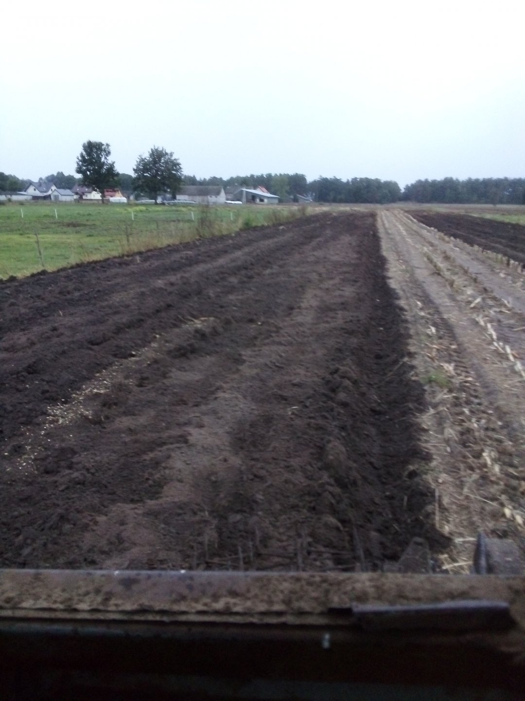

8 godzin temu, rafal3939 napisał:
równo, ale taką ziemię każdym pługiem tak zrobisz, broną przejedziesz i jak na stole, mam takie ziemie ze kilkanascie lat temu jak jeszcze c360 było 1 skiby nie dawała rady dociągnąc
Zobacz że na tym zdjęcie do końca nie jest równo , po tym co opisują tu że pług "germański " to technologia niczym łazik marsjański , spodziewać się trzeba czegoś więcej , a tu jak po ug3 🤷‍♂️, i tak jak piszesz na takiej siwce to byle czym zrobisz
Ja gruberem 3m na 7 łap robiłem traktorem 120km i to tak 10km/h .
To 80km to nie wiem czy by6- 7km/h dał radę uciagnąć. Na głębokość 5cm.  Tyle co talerzówką.
A z talerzowką 2,4m spokojnie będziesz latał 12km/h. Więc zrobisz dużo szybciej a paliwa spalisz połowę mniej niż w gruberze.
