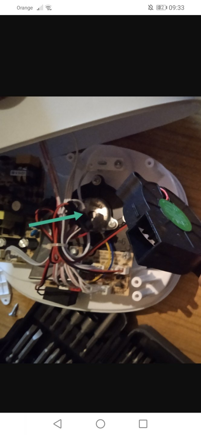

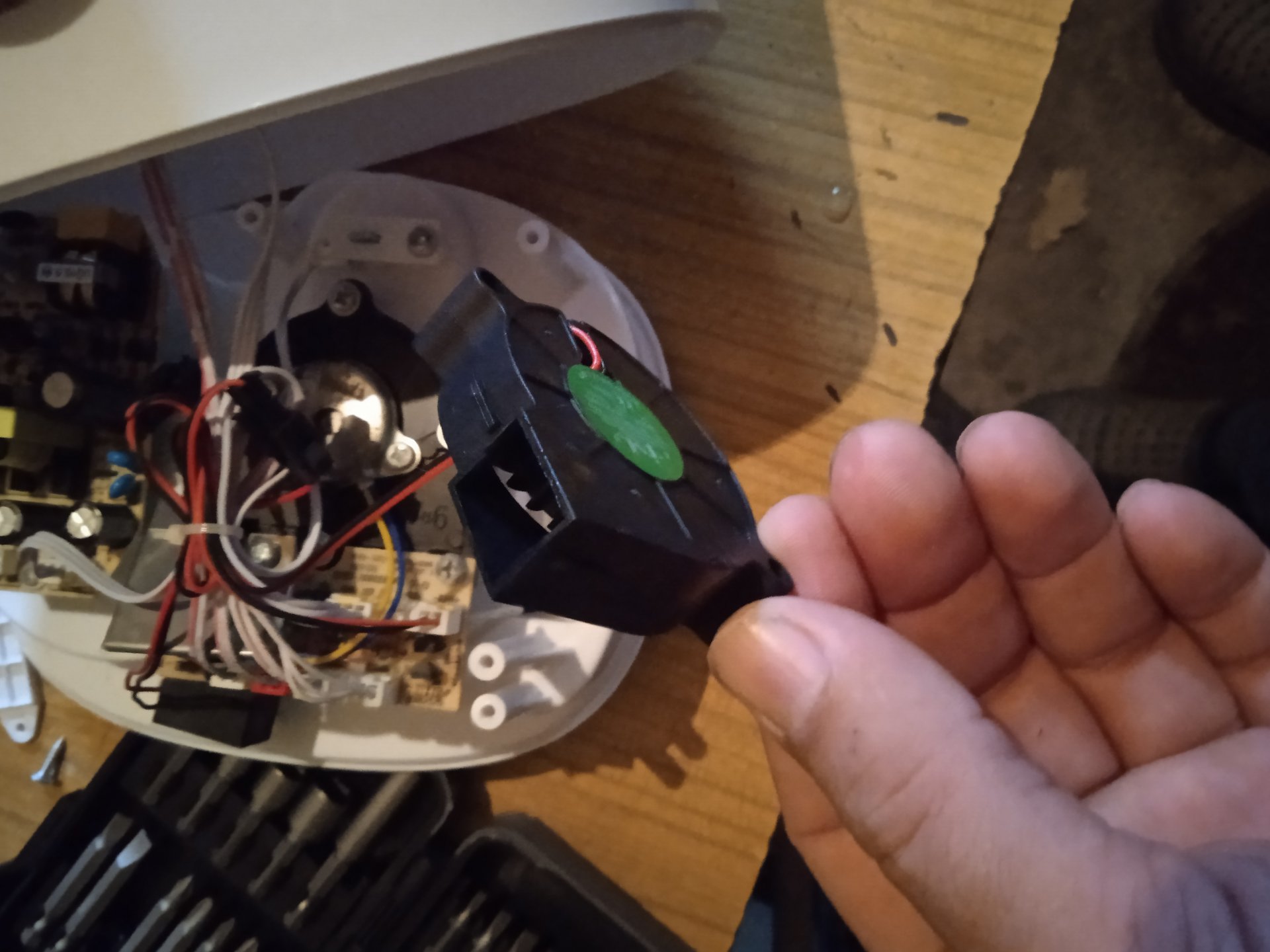

@Bananek ta papka nie kreci. NA krótko to się jej nie podłączy?
Raczej będzie problem z tą częścią chyba że serwis firmowy

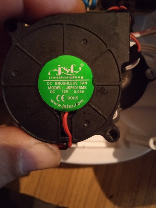

@Bananek dam radę jak w niego dmucham to się kręci. On wpięty wtyczką na dwa piny w układ. Ale pewnie tego się nie dokupi 🤔

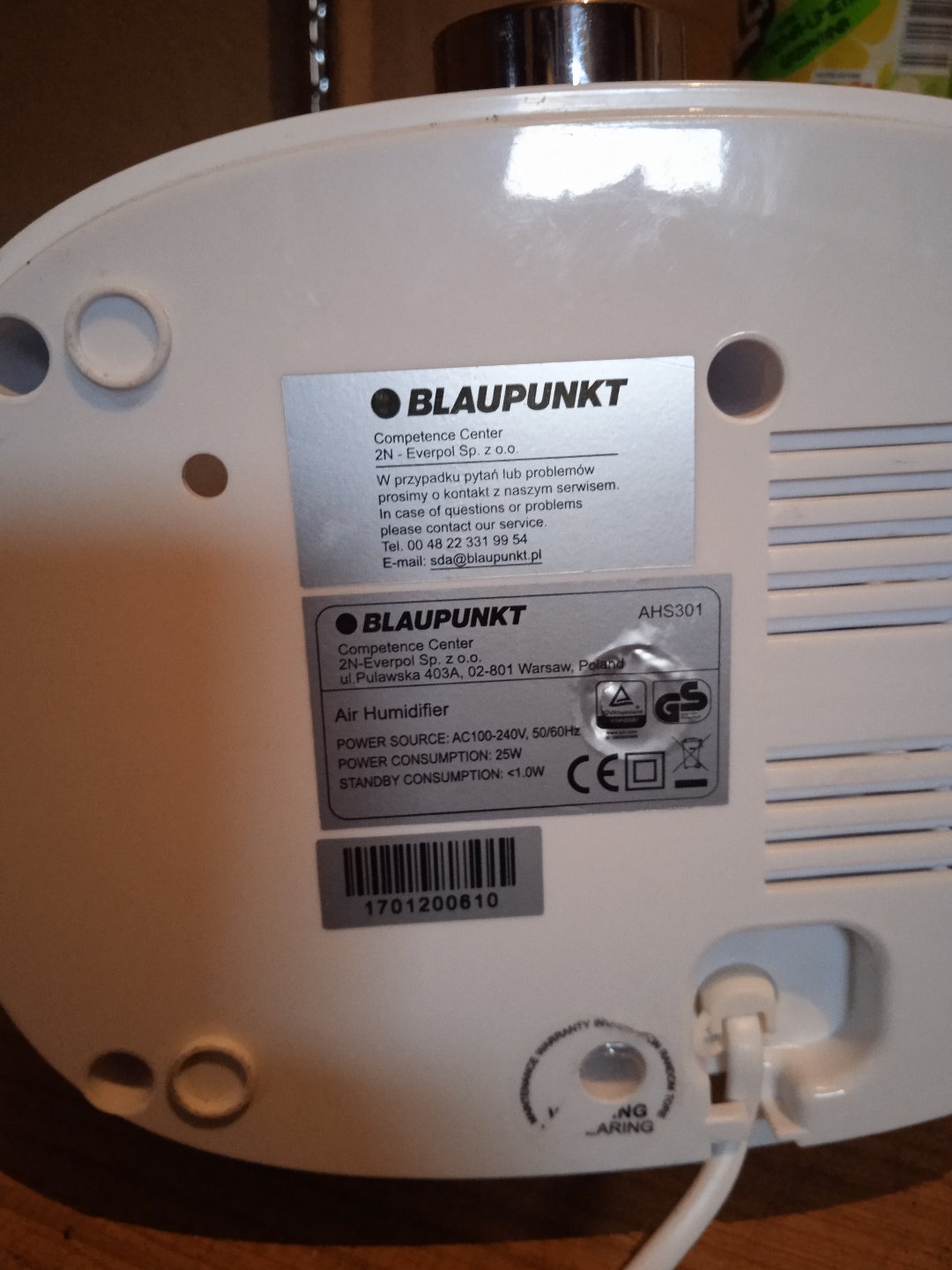

Podaj model urządzenia. Albo pstryknij fotkę naklejki z wentylatora. Masz multimetr?
Coś mi się zdaje, że tylko prąd do niego nie dochodzi. Multimetr weź i zmierz.
Ja nie mam multimetra 😟 muszę sobie kiedy kupić. Znalazło mi na aliexpres za 80zl.
To mogę go podłączyć do Aku w samochodzie? Który plus który minus czarny i czerwony.
Możesz, ale na chwilę. Czerwony plus.
szymon09875 napisał:
Minus czarny. Ale jak odwrotnie podłączysz to najwyżej się w drugą stronę zakręci, nic się złego nie wydarzy
Chyba, że ma diodę wlutowana jako zabezpieczenie. To wtedy wystrzeli i już nie zagada. Nigdy.
