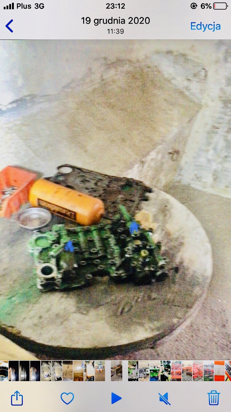

Wom jest tutaj tak ?

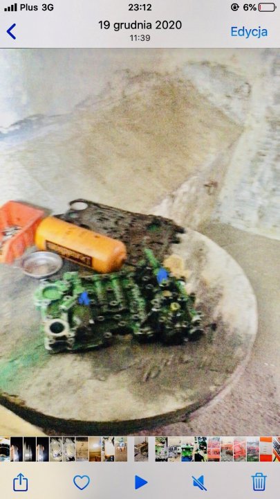

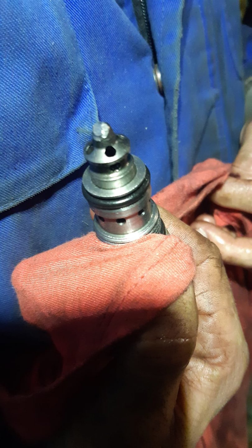

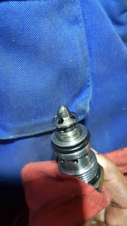

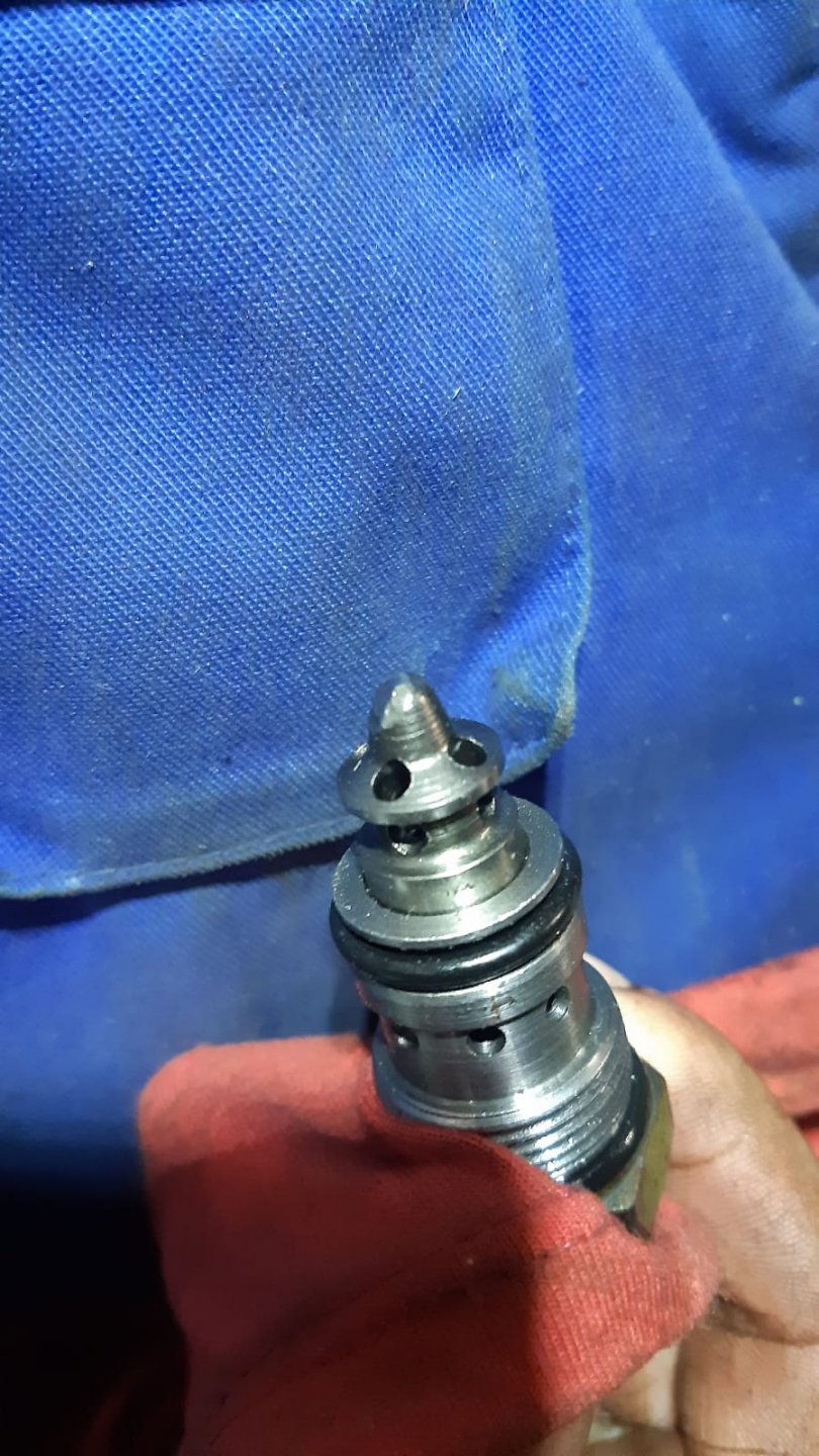

Na tej płycie co zdj wstawiłem od boku wchodzą zawory i od dołu są wa takie zaworki  do ustalania chyba jak się ruszają . I ten zaworek od dołu mam jeden mocno wydarty czy to miało by znaczenie jakieś ?
Tak sa dwa takie zaworki na tych co się suwaja i są porty 1-2-3-4 z tego co pamietam
Tu gdzie niebieskie kropki są to wkręcam te zaworki a w poprzek idą w płycie .
Kolego a z jakich okolic jesteś ? Może z moich okolic ?

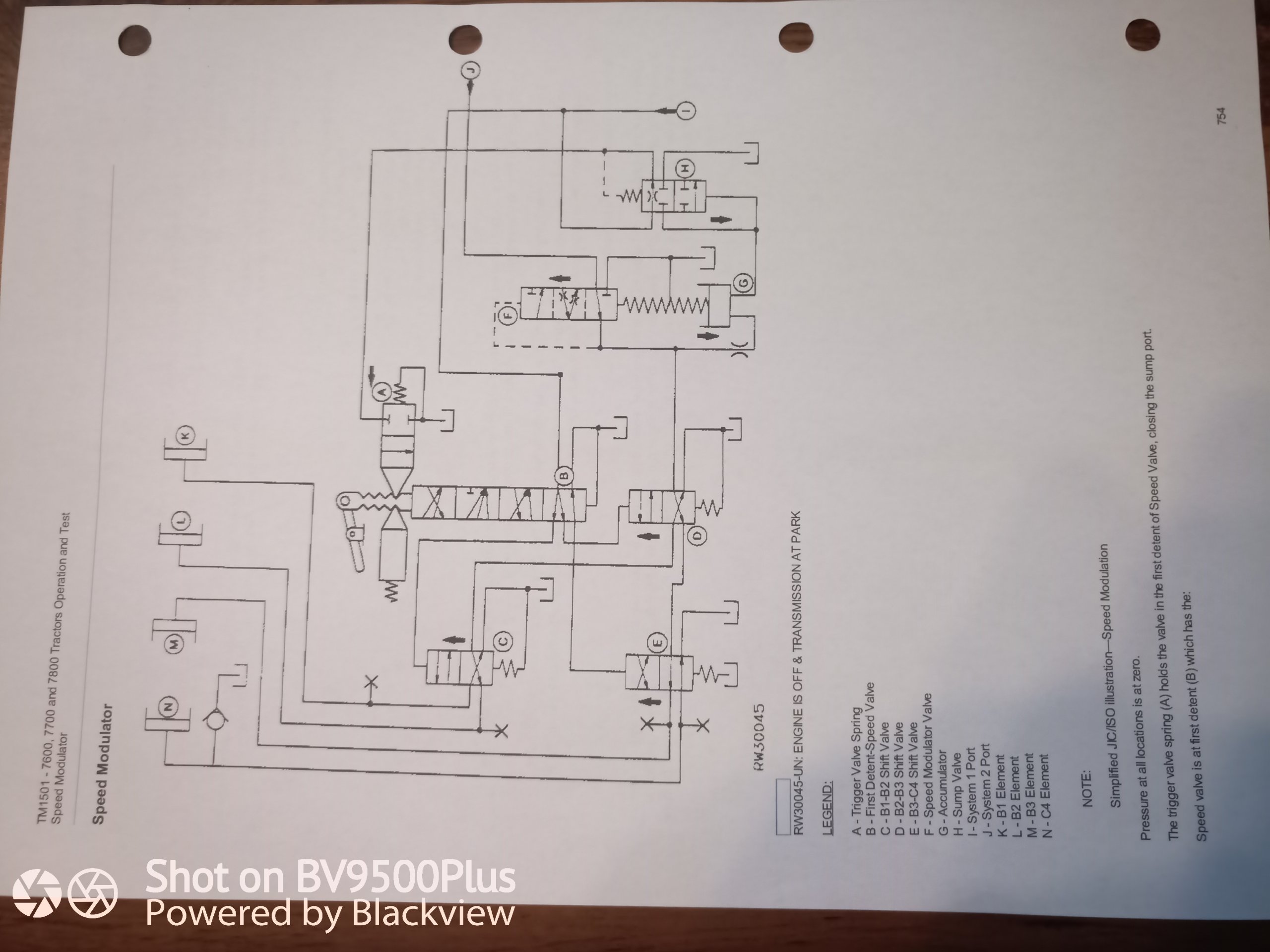

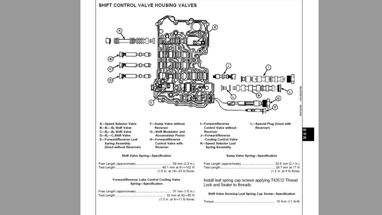

To są zawory upustowe i jednocześnie ustalają pozycję rozdzielacza (na schemacie to A ) . Gdyby były wytarte na max to by nie zmniejszały ciśnienia w momencie zmiany przełożenia lub kierunku jazdy . Jeśli masz ciśnienie  system 1 i 2 (na schemacie  port: I , J ) to  interesują cię tylko te zawory z tego schematu . spacer.pngspacer.png

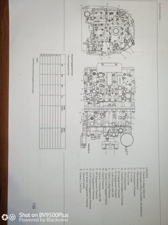

Chodzi ci o rewers gniazdo pomiarowe oznaczone R -F  ???
Tak F i R to porty do pomiaru . Ale  zauważyłem że wcześniej już mierzyłeś i wynosi 16 bar .  Messagera i whatsaap nie mam .
