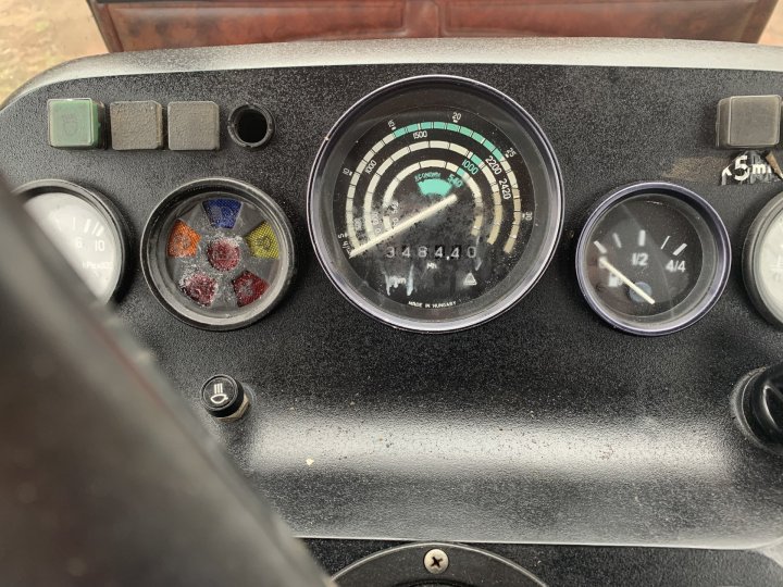

Właśnie widzę ze będzie problem, dzwonię do każdego kto naprawia liczniki ale każdy mówi ze to jest nienaprawialne, jak zadzwoniłem do zegarmistrza z Poznania, który zajmuje się renowacja starych liczników to zaśpiewał mi koszt min 1000 zł
2 godziny temu, Rafal_Zgierz napisał:
Witam, gdzie mogę naprawić licznik motogodzin w traktorze zetor 7211 z 1987- licznik jak na zdjęciu  ??? czy mogę prosić o jakieś namiary  na takie osoby lub warsztaty ???
a skąd wiesz że to licznik do naprawy?
Edytowane przez Gość
U mnie też obroty działały a godziny stały jak go kupiłem ale po 2 latach postanowiłem go rozebrać zamiast kupić nowy i okazało się że trybiki się zklinowały ze sobą i stanęło.Po wyregulowaniu ich (jest to możliwe) działa już kilka lat bez zarzutu.Także zajrzyj do środka zanim kupisz albo dasz do naprawy
przestaw kable na pradniczce-jesli obrotomierz zacznie wariowac to kup pradniczke od bizona.. patrzac na przebieg-wiekszosc uzywanych zetorow ma podobny, to na 1000 % poszla blaszka stycznika  w pradniczce.
jesli masz troche pojecia i  czasu to mozesz spokojnie blaszke dorobic. rozbierasz pradniczke . wypada kawalek blaszki i juz wiesz co naprawiac.
Niech się szef martwi o przebieg .Ostatnio bylem na przeglądzie samochodem i diagnosta mówi że życia nie ma teraz przez te liczniki .Policja dzwoni co pare min.i przyjeżdza kilka razy na dzień .Byle kontrola kolizja czy stłuczka i sprawdzanie przebiegu .
A masz może pomysł jak się do niego dostać, odkręciłem z tylu te trzy małe śrubki - ale ani drgnął, nie chciał się otworzyć, dalsze próby zawiesiłem bo nie chciałem go bardziej popsuć
Jaj te kable przestawić (aby sprawdzić )i w jakiej kolejności patrząc od strony alternatora ???
Musisz rozgiąć ten pierścień który jest zawinęty co trzyma szybkę.
jesli nie potrafisz przeczytac ze zrozumieniem paru postow gdzie jest opisane co sie stalo-to jak to mozesz naprawic ??
rafal-nie rozbieraj zadnego licznika to ostatnia opcja nawet po ataku kosmitow...pradniczk padla, kup nowa od bizona,
jesli sa 3 kable z tego jeden masowy to nie trzeba chyba instrukcji jak je przestawic??? jesli ktos tego nie umie zrobic to watpie zeby potrafil rozebrac pradniczke i zobaczyc co jest urwane.........
potwierdzam. to robota dla niemal zegarmistrza naprawa tej blaszki. a i tak nawet po w miarę udanej naprawie długo raczej nie pochodzi. był temat z ze zdjęciami jak ktos naprawiał prądniczkę. trzeba by szukać.
nie wiem czy prostownik to to samo co silnik ???
wloz go z powrotem i przeloz kable -wystarczy na liczniku je pozamieniac- byle masa byla na miejscu- juz nie pamietam ktore kable ale wskazowka co chwile ladnie cykala gdy podlaczylem pod kabelek od mtg.
W moim starym liczniku tryby są wytarte i się blokują, no i ten silniczek też słabo ciągnie moim zdaniem, jakby ktoś potrafił to naprawić za rozsądną cenę to też bym wysłał taki licznik, nowy mam ale co oryginał to oryginał, jak ten Twój znajomy  chętny to też po proszę namiar.
