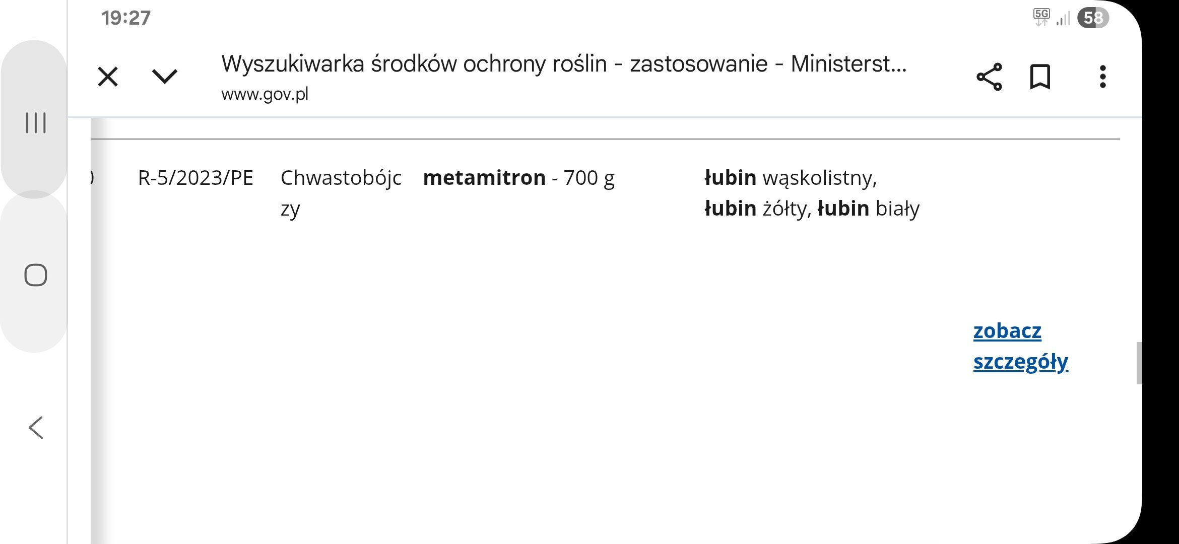

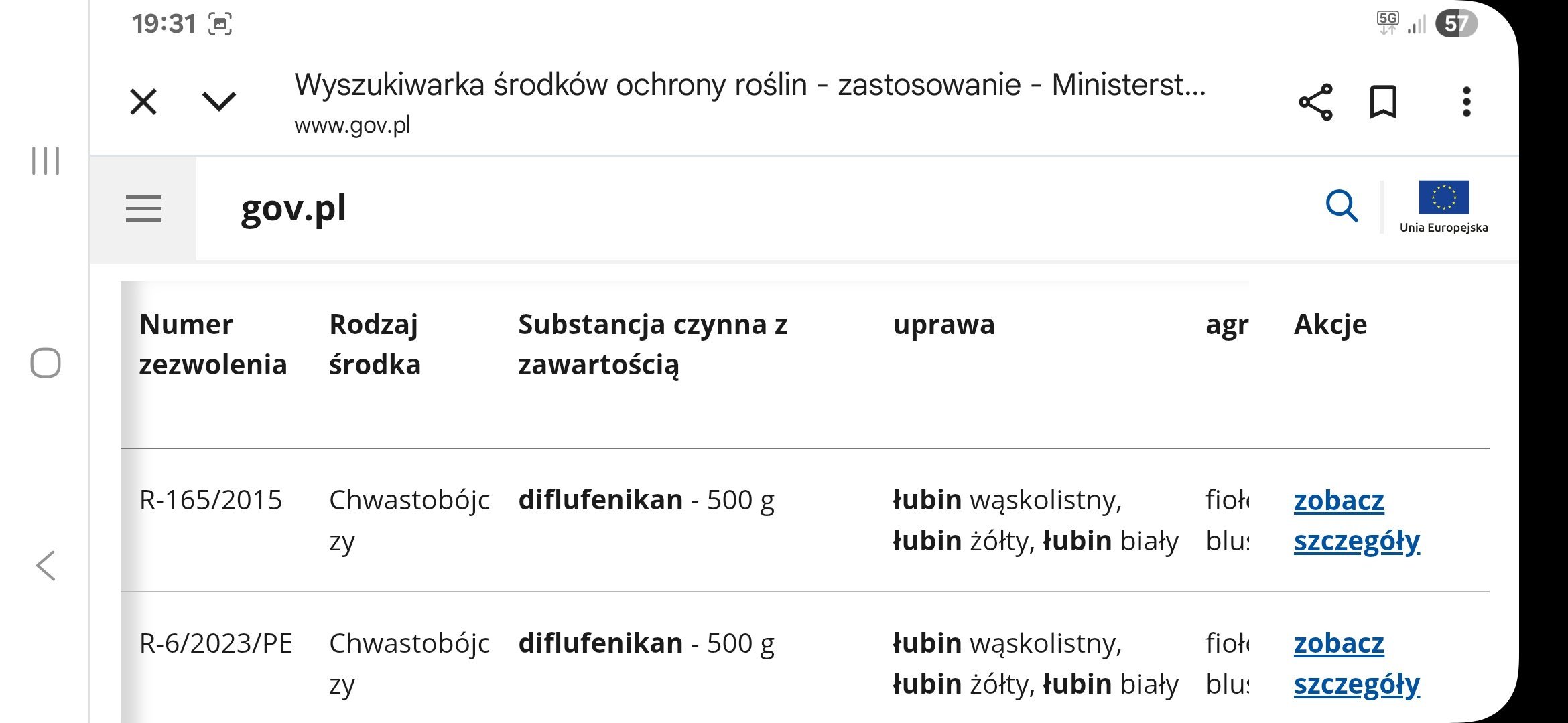

5 godzin temu, pep14 napisał(a):
Jakie substancje można zastosować nalistnie, w celu zwalczania chwastów ?
Wyszukiwarka SOR mówi że metamitron i diflufenikan 2-4 liście z tego co sobie przypominam ale musiał by sprawdzić dokładnie. Sam w tym roku testowałem i coś tam wzięło
