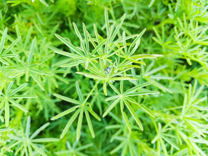

W dniu 31.05.2025 o 08:56, Celownik07 napisał(a):
2tygodnie po mieszance goltix+dff i tydzien od labladora. Na zakladce lubin przypalony, w pozostalych miejscach gdzie ziemia slaba ( czyli praktycznie wszedzie u mnie) przypalilo gorne listki.
jakie dawki wtedy dałes na łubin ok 10-15cm?
czy do Labradora można dodać Apis na robaka i  pryskać razem? bo  coś pisze że on Apis Na roślinie działa powierzchniowo, wgłębnie i systemicznie.
Oczywiście że można, apis to tylko  kolejna nazwa handlowa acetamiprydu
2l goltix + 0,2l danubis (DFF), 2,5l Labladora .OPRYSK TYDZIEN PO TYGODNIU. łubin wlasnie bliżej 10 niz 15cm wtedy miał.  mozna dac robaka do 1lisciennych

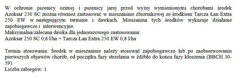

Z ciekawości spojrzałem na etykiete Azoksar 250SC (azoksystrobina). Pisze o łączeniu jej z tebu w pszenicy w dawkach odpowiednio 0,8l/ha tebu (tarcza łan 250) + 0,6l/ha azoksar 250. Przeliczając to na "dawkę łubinową" - dawałem solo 150g tebu (0,6l tarczy) można się pokusić o mieszankę 0,5l/ha tebu (125g/ha) + 0,3l/ha azoksy (75g/ha). @krilan06 dawałeś chyba podobnie teraz z tego co pamiętam?

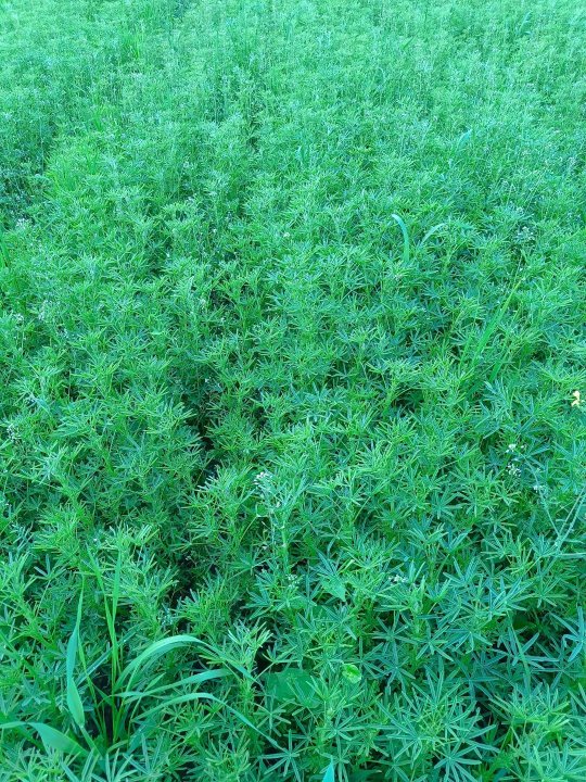

Motykol i działaj 😁. A tak na poważnie to coś będę wiedział pod koniec tygodnia bo się parę sztuk kwitnącej  jest na polu a w sobotę dawałem dff 0,3 bo doglebówka przepuściła sporo rdestu i komosy. Na cuda nie liczę po tym zabiegu ale może je chociaż coś przychamuje

0,3 środka czyli 150g s.cz./ha akurat taki miałem pod ręką. Zaczynał kwitnąć, za wysoki to nie jest sucho, chłodno i doglebówka jednocześnie zrobiło swoje. Tyle przepuściła że to był już awaryjny wjazd i mocno ryzykowny ale za dużego wyboru nie miałem bo jak bym nie wjechał to chwasty by go pewnie przerosły dwukrotnie. Zobaczymy jak to przeżyje, wczoraj przejeżdżałem obok jak jechałem grzyba w pszenicy robić to rdesty i komosa dostała pierwsze plamy na liściach a łubinowi na razie nic nie jest.

Nie mam FB więc to nie ja pisałem. W tym roku przerosła łubin i tak jak piszesz daruję sobie ale na przyszły sezon przydało by się coś sprawdzonego zastosować bo na niektórych działkach jest głównym chwastem, który występuje a bez oprysku nie ma sensu siać łubinu.
