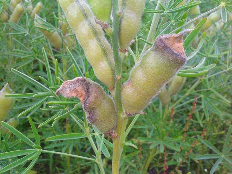

Witam!
Pierwszy raz w życiu posiałem łubin wąskolistny ZEUS i kompletnie się na tym nie znam.
Ostatnio wpadłem na pole i zaniepokoiły mnie dziwne moim zdaniem zmiany w strąkach.
Fotki poniżej:
Nie wiem czy to anaraktoza czy coś w tym stylu bo nie mam żadnego doświadczenia w uprawie tej rośliny.
Szanowni koledzy - co to jest i jak tego uniknąć w przyszłości?
Z góry dziękuję za pomoc!

Jedyne co się objawia na łubinie to coś w rodzaju rdzy brunatnej z żyta, nie wiem co to jest. i gdzieniegdzie strąki takie brązowe się porobiła, jakiś kolega kilka postów wcześniej wstawiał zdjęcie z czymś podobnym.
Edit : gdzieś doczytałem, że to co kolega wrzucił fotkę i u mnie gdzieniegdzie to niby szara pleśń.
