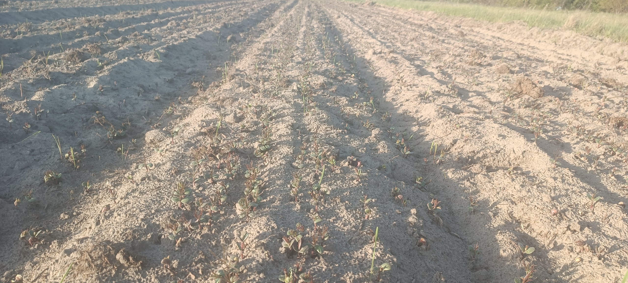

Każda uprawa jest prosta jak się ma wiedzę na jej temat . Inną sprawą jest pogoda która ostatnie lata nie pomaga. Testowałem wałowanie w łubinie i to był błąd ciężko niektórym roślinom było się przebić nawet teraz wychodzą powykrzywiane... gdzie piach super gdzie ściślejsza ziemia lipa...

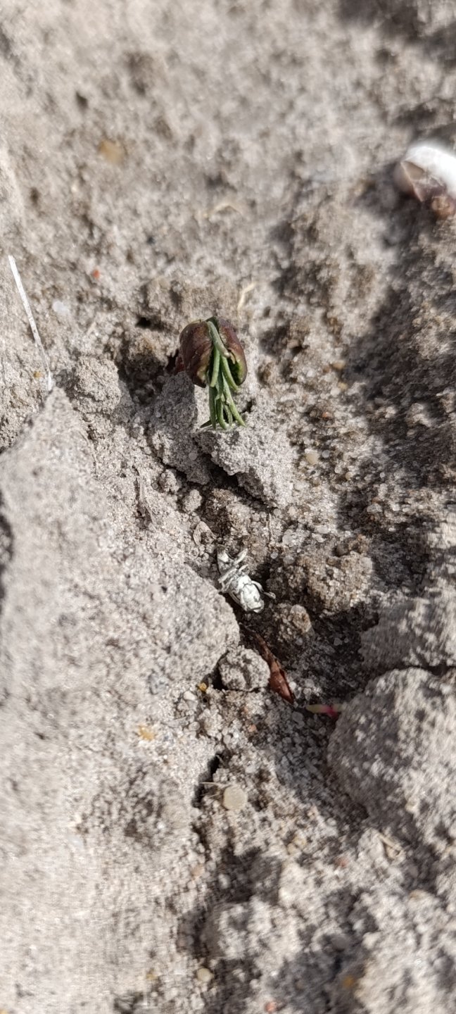

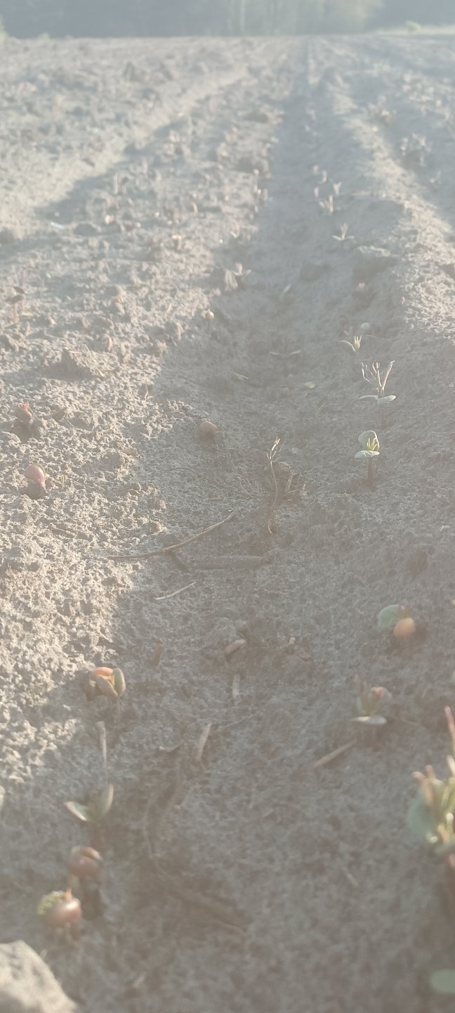

a co zrobic jak wyszedl juz? w srode tydzien minie

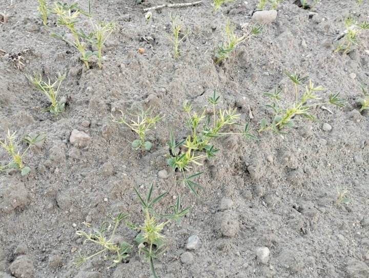

Jak tam łubin powschodził po tej mieszance? CHce dać 1ctu , metrybuzyny 120g zamiast  boxera i 100g dff przedwschodowo

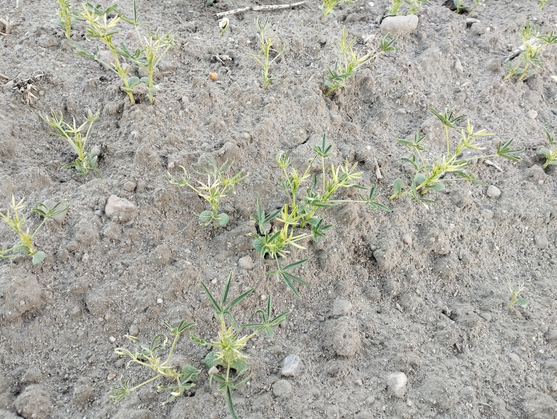

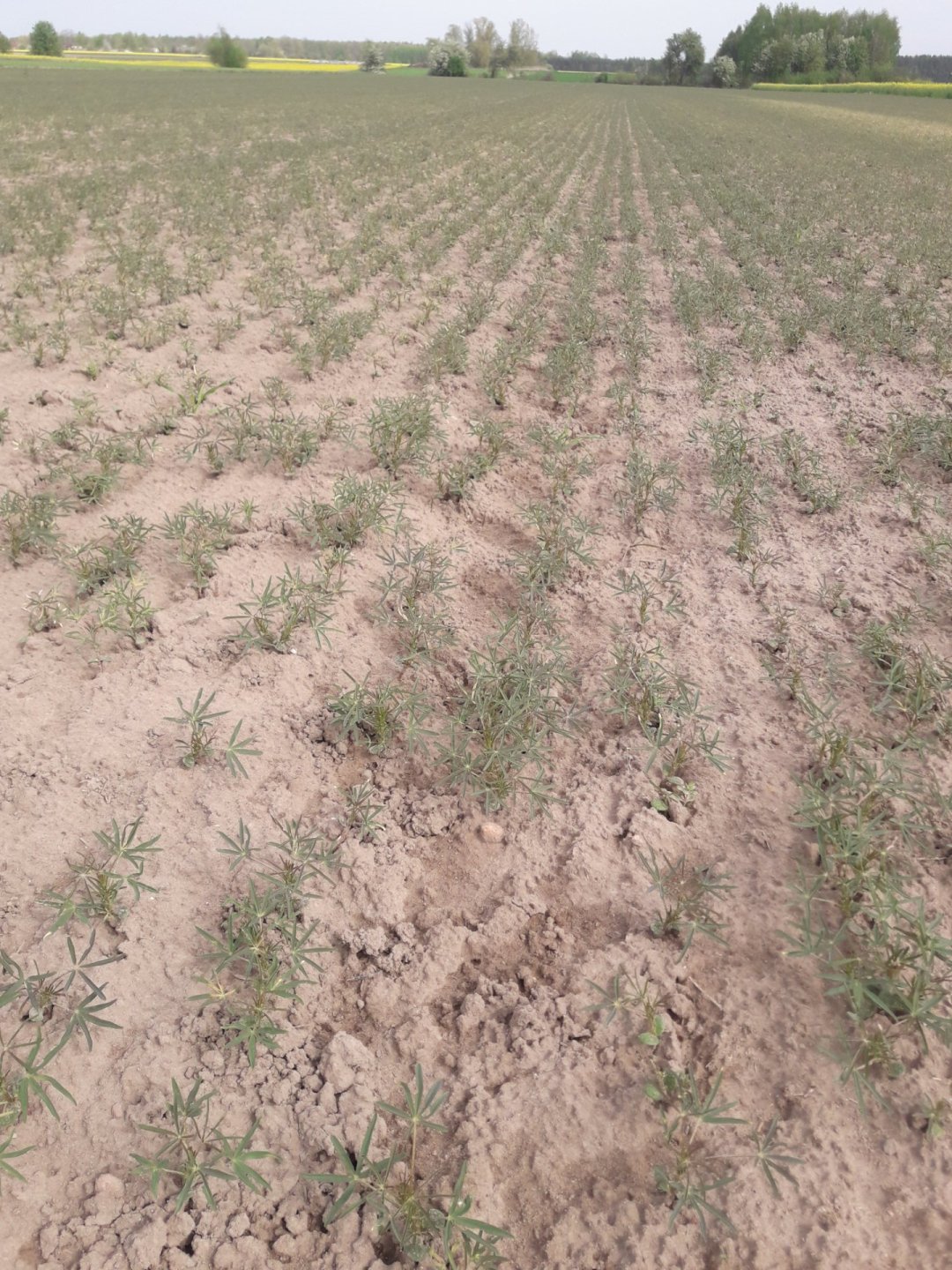

Ja dawałem 1.25 snajpera i 350 gram Buzzinu i wyszło na to że zaszalałem  z metrabuzyną bo łubin mocno ucierpiał😔
Pole żółte się zrobiło.

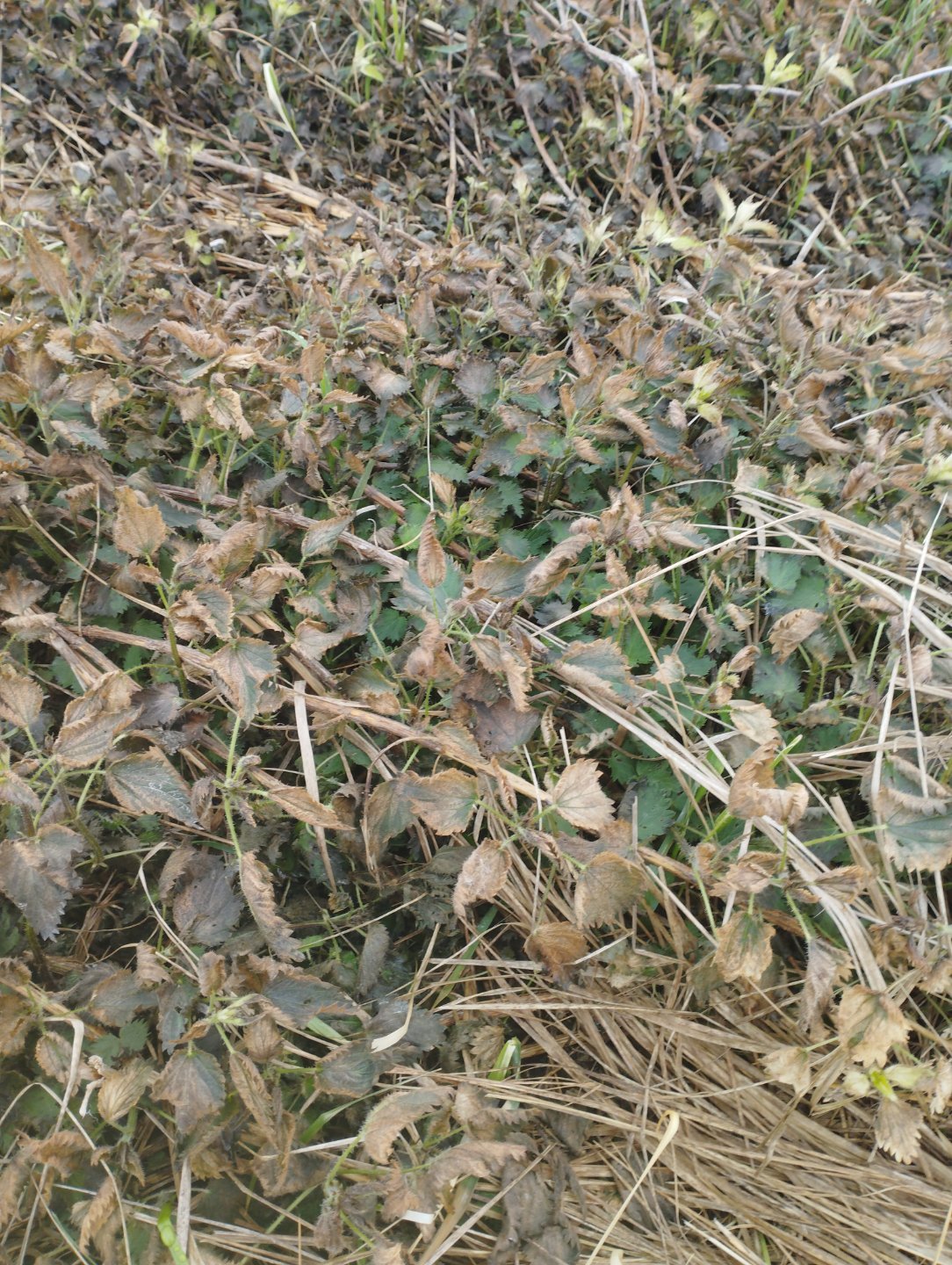

A tu fotka pokrzyw po dwukrotnym przejeździe bo zostało trochę

ponoć jakis znajomy nieznajomego  spaluił 5 ha bobiku  bo  za dużo metrybuzyny dał, ...ale ile to brak danych
Ogólnie łubin te dolne listki wypuszcza zielone.
Wczoraj spadło 8 l deszcz i widzę dziś że zmienia się kolor na zielonkawy ale na zdrowie mu to nie poszło i ma plon.
Na drugi kawałek pola nawet nie zaglądałem.
Czekam do 10 mają  jak będzie żyl to zostanie a jak nie to talerzówka i rzodkwi oleistej zasieje
Po wczorajszym oprysku juz sie opalaja brzuchem do gory.
co zapodałeś w jakiej dawce, może za dużo metrybuzyny?

Niestety nie zrobilem bo nie padalo. Teraz zastanawiam sie co robic. deszczu nie nadaja, wiec zadna doglebowka nie zadziala a trzeba ostroznie bo juz powychodzil
