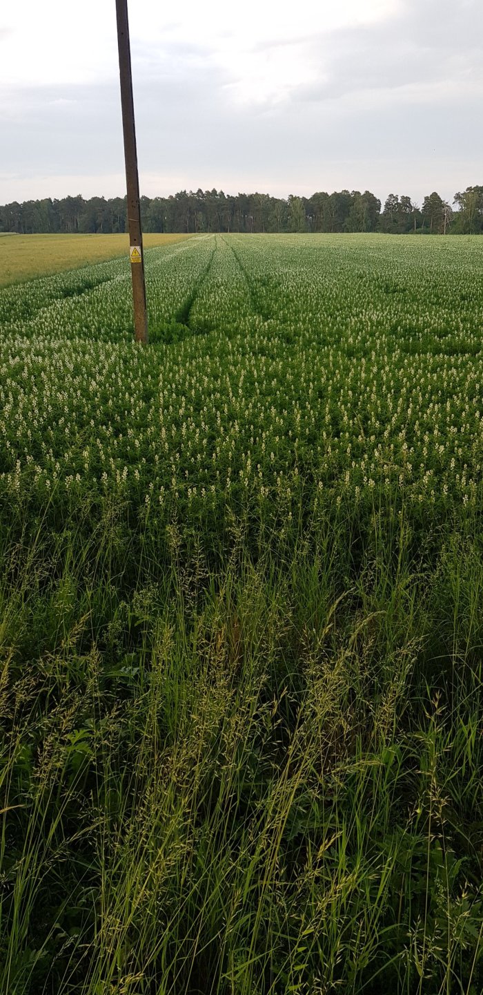

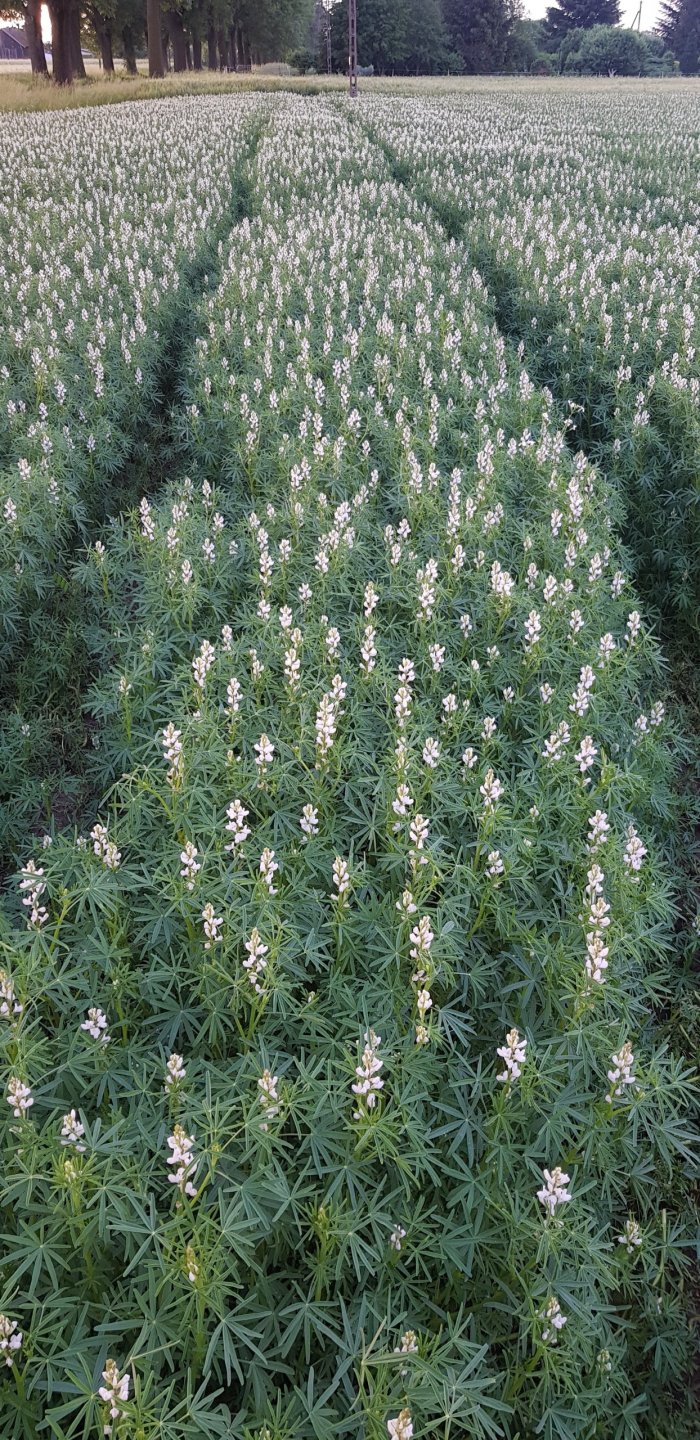

może komuś się przyda, na jesieni robiłem odchwaszczanie zboża Cezaro, lanca złapała pole na którym na wiosnę był siany slonecznik z łubinem, do wiosny jedynie chabry, wiosną 2 razy agregat i siew 2.05 bez wiosennego oprysku i porównanie jak to potem wyglądało.
