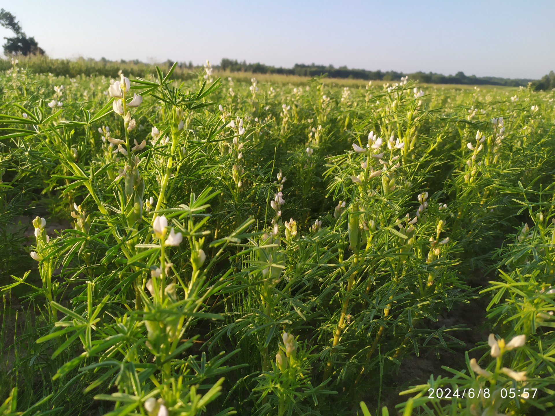

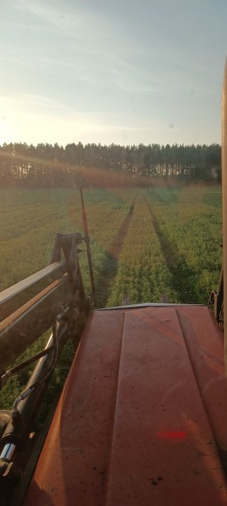

Łubin siany 24 kwietnia. Po deszczach wylazło trochę dwuliściennych które bardzo szybko rosną ale nie wydają się jeszcze dominować nad łanem. Wczoraj opryskalem na oprzędzika i jednoliscienne bo jest sporo chwastnicy która na pewno zarosła by ten łubin. Jak myślicie psiukać jeszcze metrybuzyną + dff?

Ja już rezygnuje ostatecznie z siania łubinu. Na piachu nie ma sensu, cały wypaliło. Na lepszej ziemi ładniej wygląda ale tam łubin też nie ma sensu, lepiej iść w groch który łatwiej sie młóci i łatwiej odchwaszcza. Jedyna pociecha że metrybuzyna i dff dość skutecznie odchwasciły i pole nie zarosło herbapolem. Ale talerzowka i tak będzie w sierpniu

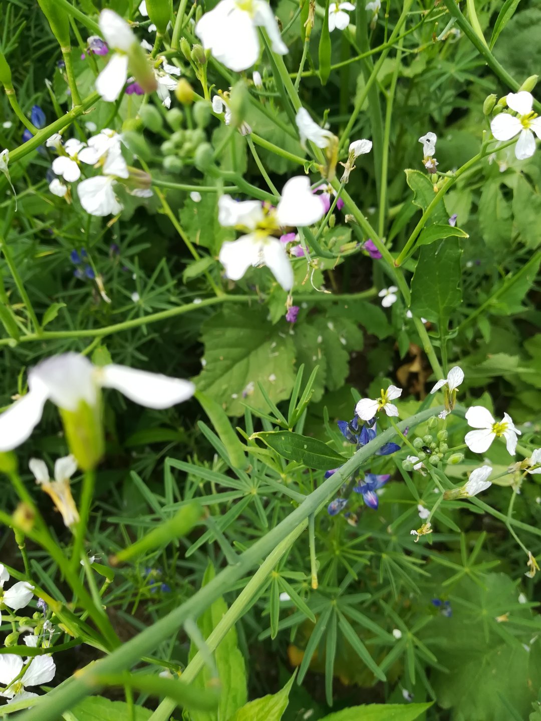

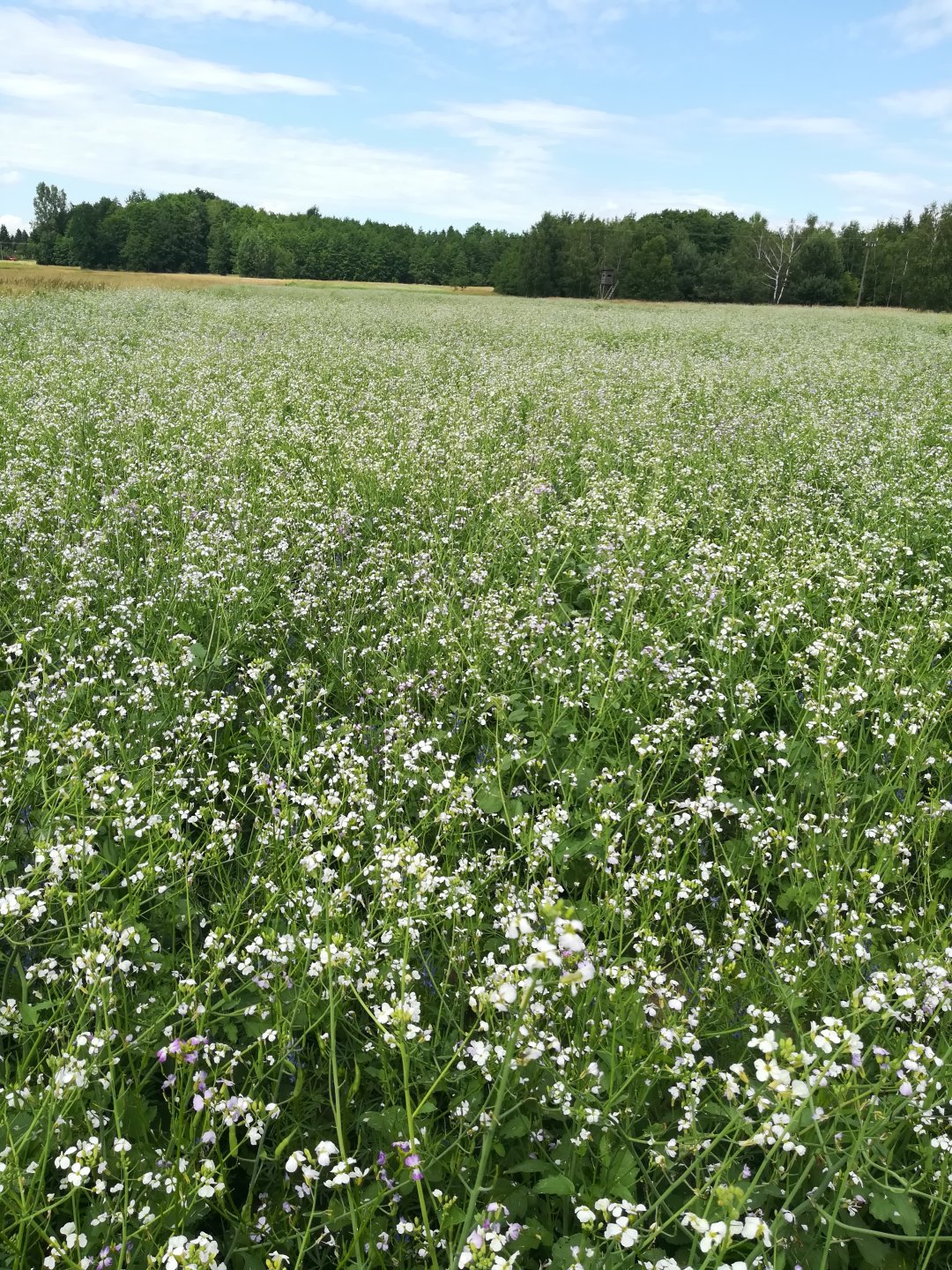

Pany mam pół na pół łubin z rzodkwią oleistą ch w d temu skąd kupilem nasiona, łubin kwitnie rzodkiew też są szanse zebrać to razem? 🤔😅🫣
Nie patrzyłeś co siejesz przecież to łatwo rozróżnić odciągałem na petkusie wykę od łubinu to i rzodkiew bym odciągnął
W workach nie było tak, widac bo mniejsze nasiona leciały w dół a było to na szybko bo juz wieczorem przed 2 tygodniami deszczy no a doglebówka chwile trzymała rzodkiew ale później juz wydupiła do góry
12 minut temu, KlimekPL napisał:
Ta rzodkiew jak sie wysieje to będzie odrastać ci przez kilka lat
To ją oprysk wezmie sieje na poplony i w zbożach nie ma a jakies zawsze byly przy oprysku
U mnie w zbożu nie było a po zbożu łubin i już jest a siana była przed zbożem. Więc coś w tym kest
Myśle że nawet jak, wyleci to i tak opryskami ją zwalcze bedziem widzieć
