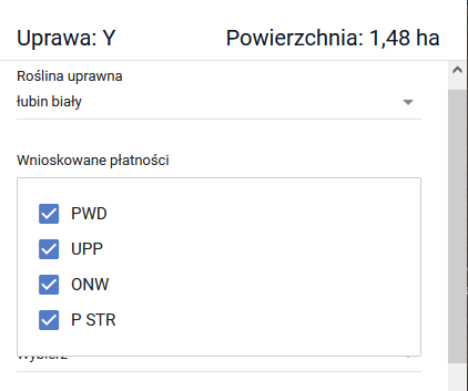

19 godzin temu, Agrest napisał:
Chcesz dopłatę do strączków to zaznacz na nasiona
Płatność do strączków zaznacza się w osobnej rubryczce oznaczonej bodajże jakos "STR". A czy się poda roślinę jako łubin wąskolistny czy łubin wąskolistny na nasiona to chyba nie ma znaczenia. Zresztą nasiona a ziarno to dwie różne rzeczy, ja producentem nasion nie jestem (oficjalnie) więc zawsze zaznaczałem zwykły i płatność do strączkowych normalnie wpadała
Zawsze zaznaczałem na nasiona, ale faktycznie, zwykły też da się zaznaczyć jako P STR

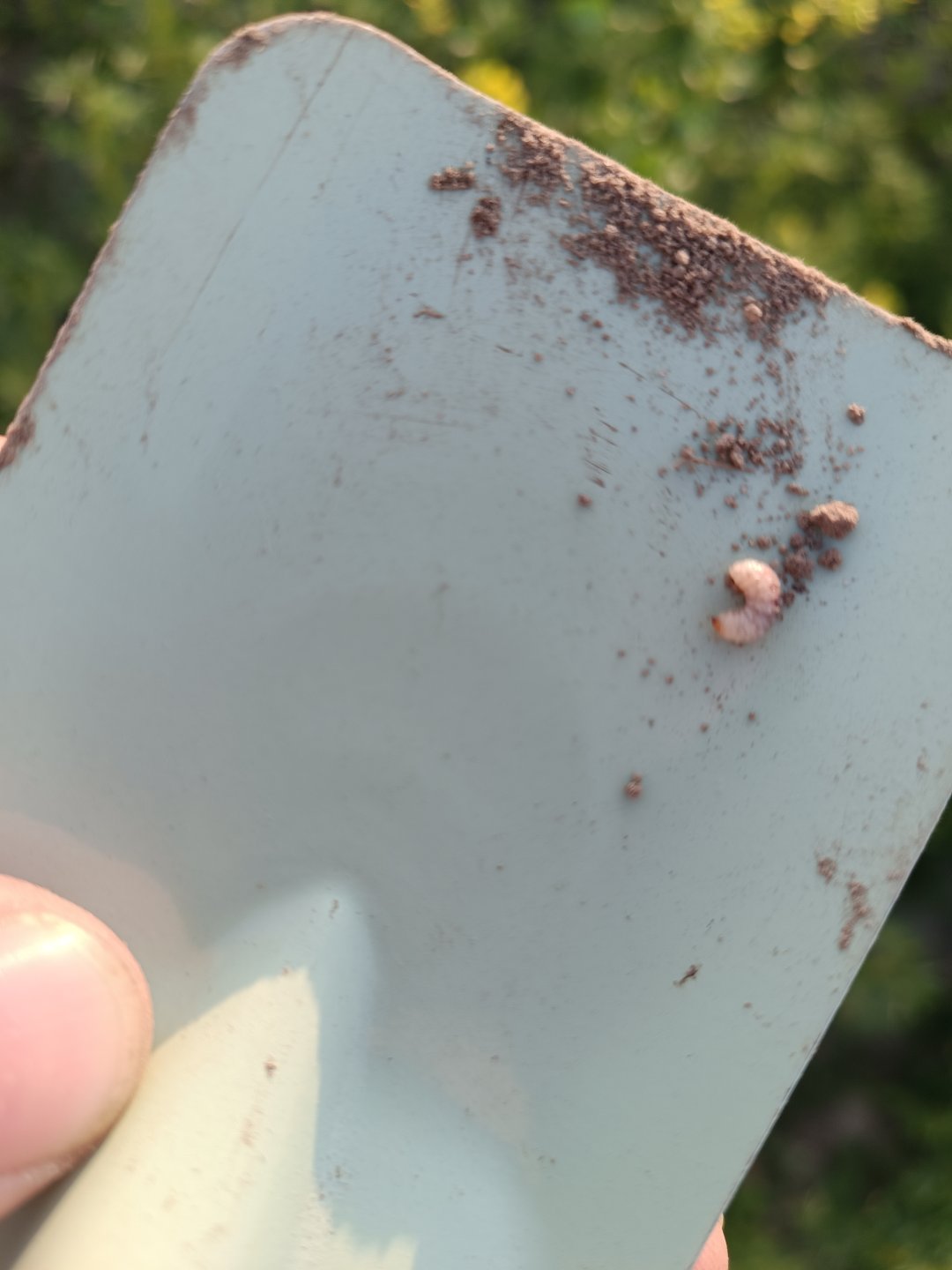

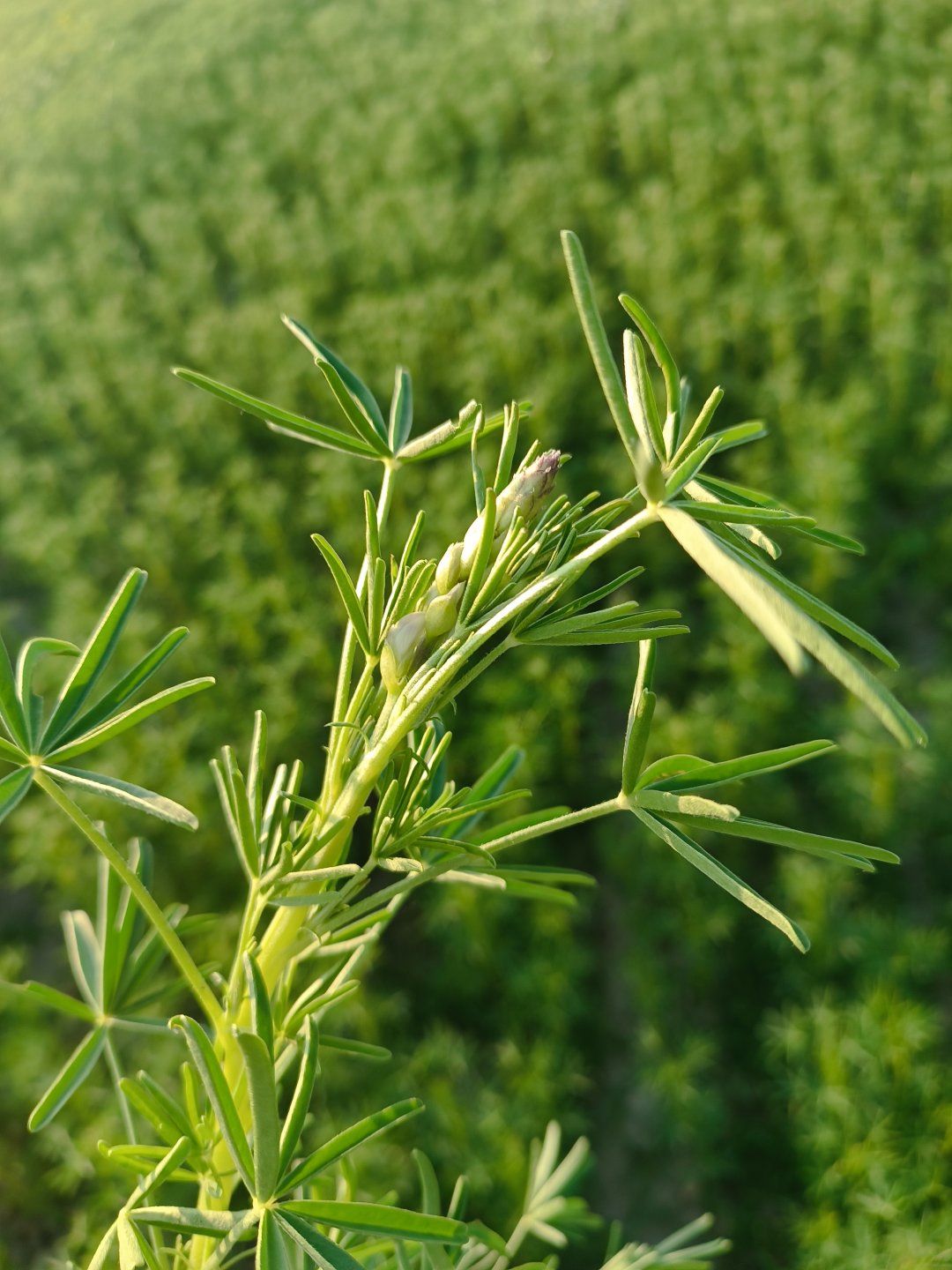

Panowie czy już leciec z tebu czy jeszcze poczekać ?
Drugie zdjęcie pojedyncze okazy mospilanu poprawka czy delmetros czy coś innego ?

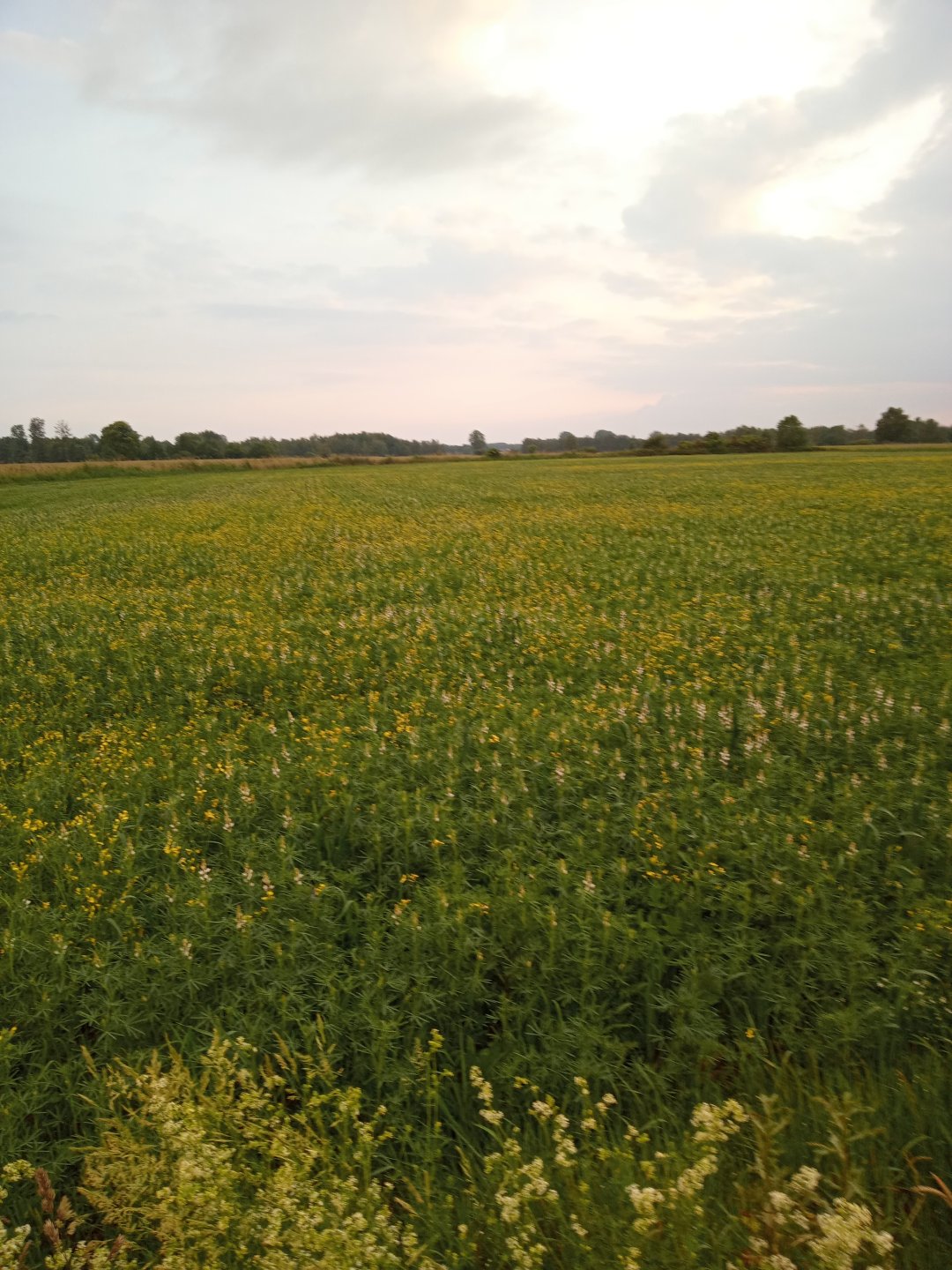

Trzecie zdjęcie cześć pola która była późno wsiana w błoto itd więc idzie na zieloną masę ale robal się pojawił może zaszkodzić ?
1. On za 2dni bedzie kwitł jak nie jutro. Wiec masz ostatni dzwonek z tebu.
2 mospilan 200 a nawet 250g ( + jakis zakwaszacz wody)
3 jak na zielona mase to wypadaloby nie robic kosztow za duzych ale raz by przydalo sie czyms psiknac tanim np. cyperkillem czy karate zeby troche tej masy jednak zostalo na polu.
Ps. To nie oprzedzik. Moze pozostalosc z uprawy z poprzedniego roku.

1 Skoro już ma kwitnąć to nie wiem czy zbierze to czymś bo strasznie niski.
2. Nie mam teraz pH metru więc ile kwasku, ile octu średnio na200l ?
3 to akurat mały kawałek więc nie opłaca mi się oddzielnie lecieć z spryskiwaczem. A był pryskany mospilanem 200g na ha przy okazji reszty pola
Ps dodać mocznik ? Siarczan ? Odzzyweke ? Czy to nie ma sensu
Edytowane przez Janeczko
2. z obliczeń wynika mi że przy założeniu że woda ma pH 7 to 1L octu na 100L wody zbija pH do 5.
broń Boże mocznik na taki duży łubin,  w motylkowych nie stosuje się azotu dolistnie, siarczan to dobre rozwiązanie, chociaż nigdy na kwiat nie stosowałem, nie wiem czy nie lepiej na strąki nie byłoby popryskać. Siarka jest potrzebna do wytworzenia plonu, ze względu na spory udział białek siarkowych w ziarnie.

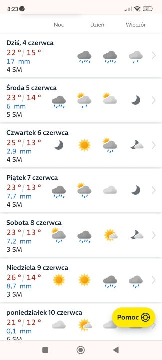

46 minut temu, Janeczko napisał:
Mospilan ile potrzebuje czasu żeby zadziałał do momentu deszczu ? Bo Tebu z tego co wiem 2godziny przed deszczem wystarczy
Ja przyjmuję zawsze że środek którego wchłanialności nie znam, że do następnej rosy nie może padać.  Nie mniej sądzę że jeśli zastosujesz zwilżacz/adiuwant to efekt powinien wystąpić już po wyschnięciu całości oprysku. Środek zatrzyma się w wosku na liściu w którym będzie bezpieczny od deszczu.

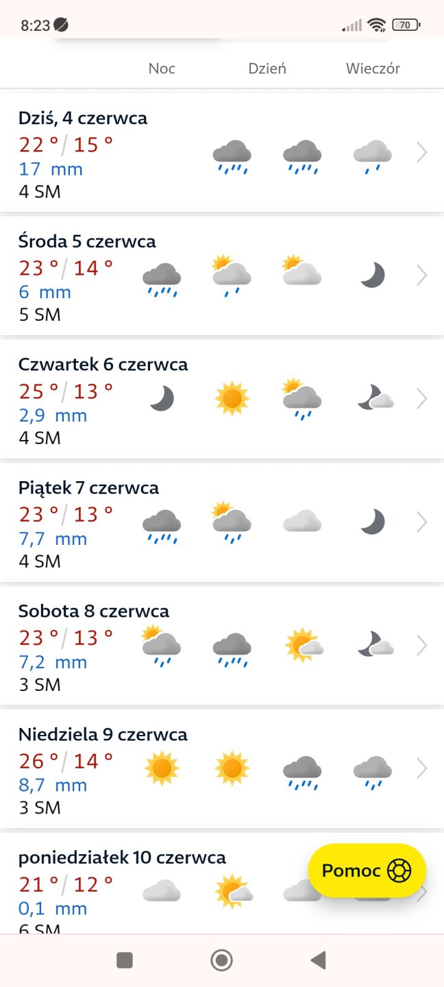

Gdzieś czytałem że godzina wystarczy, też szukałem bo trzeba bylo pryskać a chmur dużo na niebie…
Nic jutro pojadę na wieczór bo dziś co chwilę parę kropel spada i na noc zapowiadają też że może kropić.
