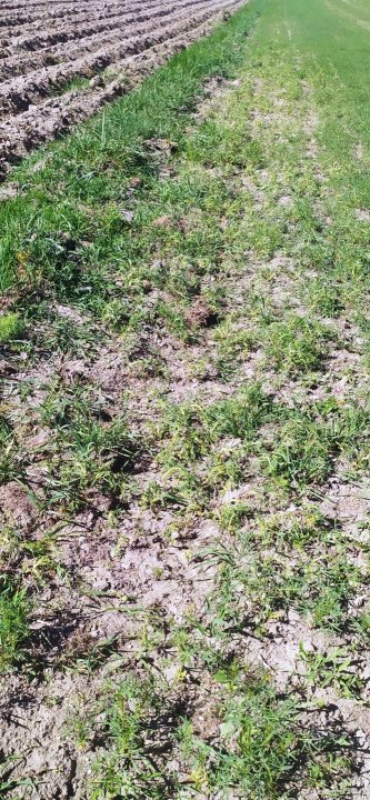

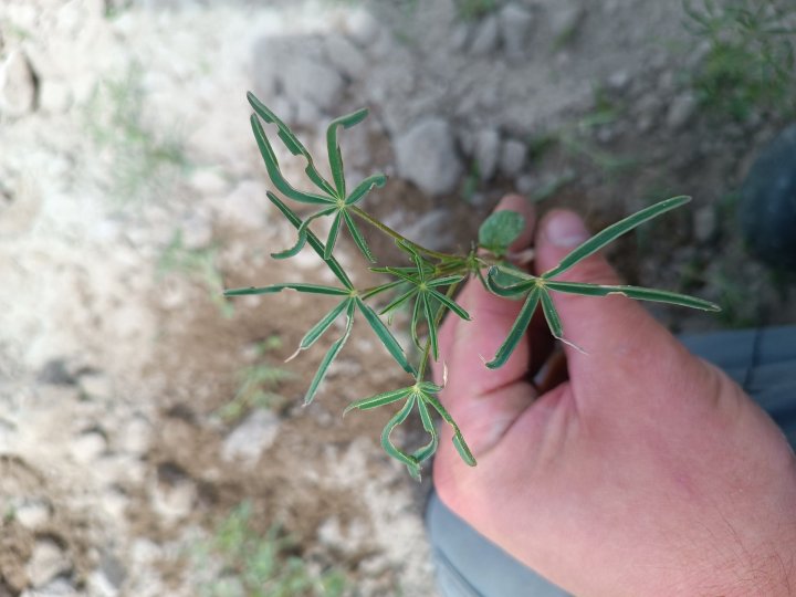

Witam chcę już opryskać łubin na jednoliścienne i od robaczka, jaki minimum odstęp miedzy zabiegami zastosować?
A tak wygląda teraz, siany 08.04, a 09.04 poszedł 2l activus 400SC + 2l amstaf 800EC

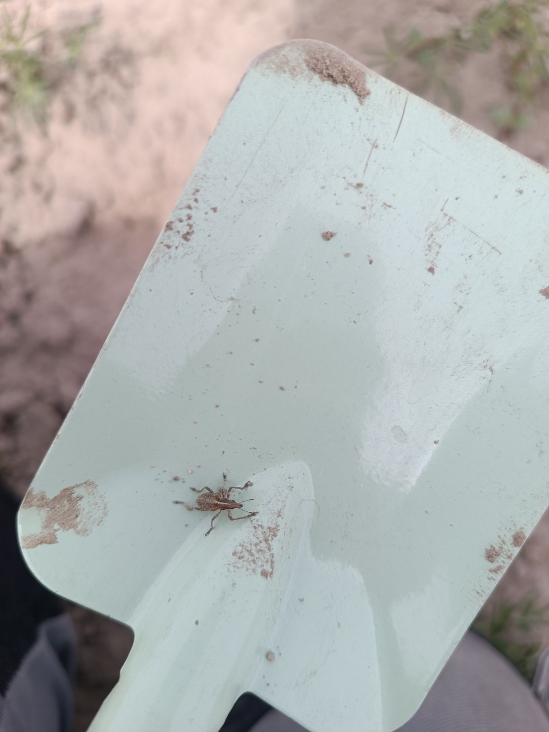

Tak to ten oprzedzik. One są cwane vo jak widzą człowieka to stoją w bezruchu, dodatkowo zlewają się z barwą gleby. Trzeba chwilę dłużej postać i wtedy się ruszaja
21 godzin temu, krilan06 napisał:
Nie wiem czy chemia po kukurydzy nie będzie trzymała tego łubinu. A tak ogólnie, sianiem łubinu to pole można wg mnie naprawić a nie zepsuć
Ja mam teraz po kukurydzy nie znać skutków ubocznych
Niby można 125g s.cz dać ale uważaj z tebukonazolem bo może skrócić ci łubin i spowodować także skrócenie strąków i ich gorsze wypełnienie. Niestety spraktykowane na własnej skórze.

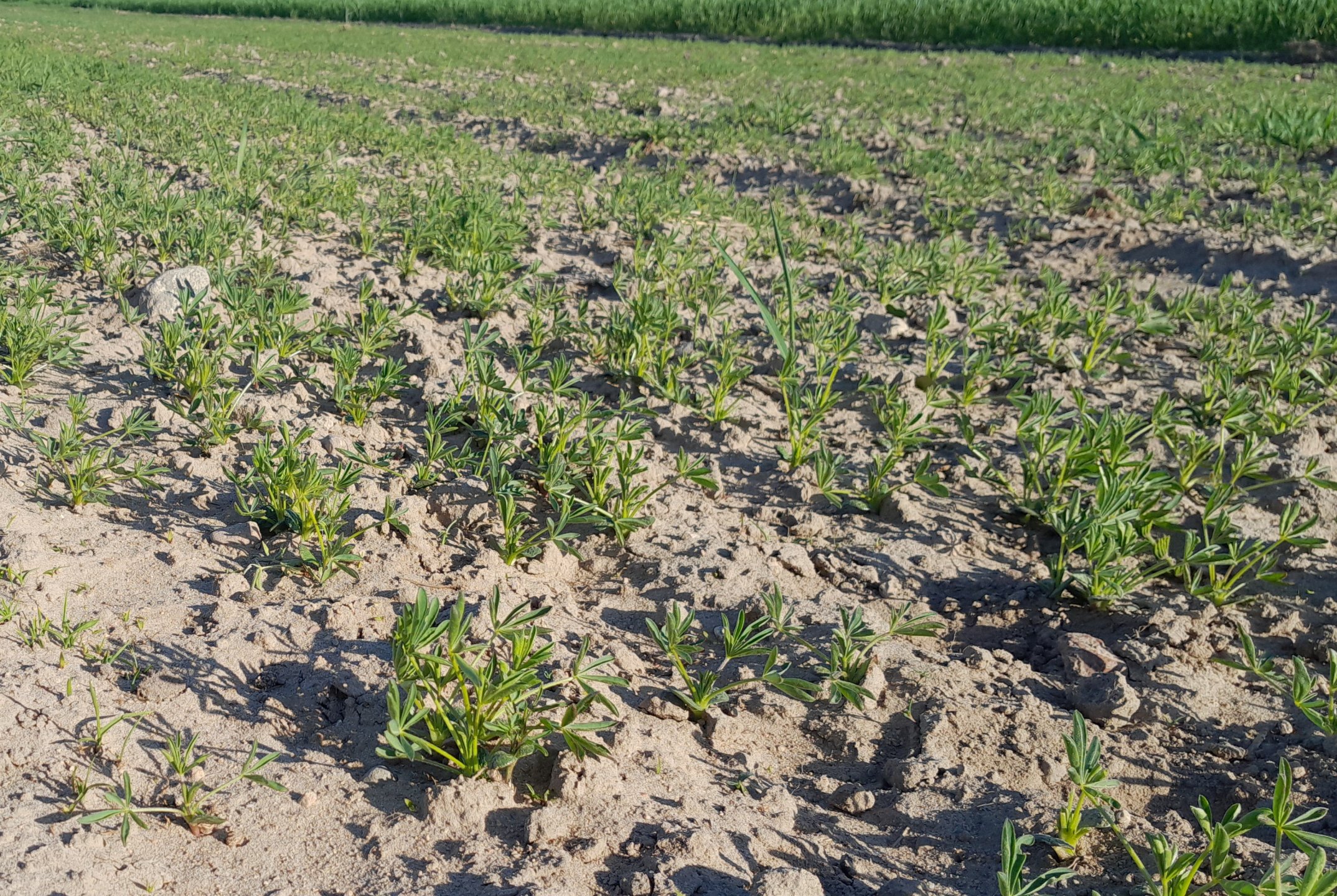

Poszedl goltix 2l/ha. Jestem sceptycznie do niego nastawiony bo proby wyszly 50:50 po mojej mysli (albo wyjdzie albo nie wyjdzie). Dam znac za tydzien jak wyszlo na większy areale tam gdzie wyszedl rdest i troche murany? ( taka miękka choinka).

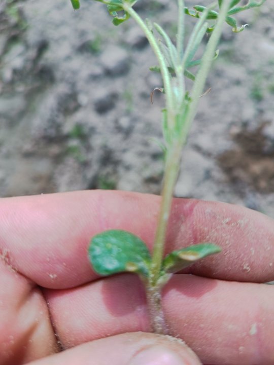

po tygodniu bujnelo łubin x2. Liscie glowne juz odpadaja( rowno miesiac +tydzien od siewu).Robaka brak.  Niestety susza i opadow nie zapowiadaja na dniach.
