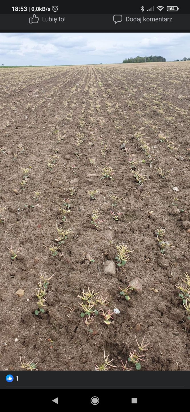

11 minut temu, Celownik07 napisał:
Az odnalazlem z grupy fb. Wrzucam ku przestrodze
Ok , właśnie pamietałem o tym , że coś takiego pisałeś. Dzięki tym wymianom info jesteśmy mądrzejsi. Każdy coś podpowie dopowie i ma się dużo większa wiedzę. Wszyscy wiemy , że z środkami na łubin jest problem , firmy od ŚOR też nie bardzo inwestują w ta raczej niszową uprawę. Dlatego trzeba kombinować. Na tym foto no cóż aż żal patrzeć. Jednak to są i koszty.
Ja dodaję 0,05l chlomazonu i nic negatywnego nie zauważyłem tylko nie wiem czy taka niewielka dawka pomaga.
W sobotę będą 2 tyg jak jechałem labradorem 1l/ha na jednoliścienne i za bardzo efektów nie widzę, poprawiać czy jak zrobi się ciepło to jednoliścienne padną?
Edytowane przez krilan06
No 0.05 l to raczej bezpieczne. A ten 1 litr na ha to nie za mało ? Chyba że nie ma perzu. Na stronie Piorin znalazłem i faktycznie ten Goltix Gold ma rejestrację w łubinie. Jest że przed i po wschodowi z tym , że nie wyszczególnione czy po wschodowo też te 2 litry na ha czy mniej.
