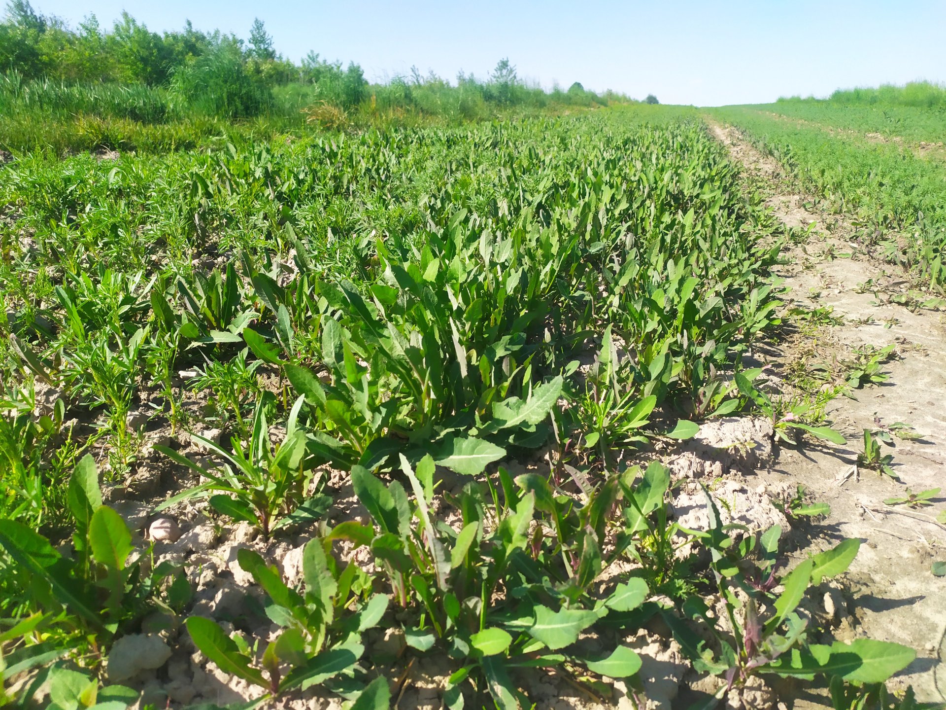

Wczoraj zrobiony zabieg na chwasty w łubinie Oskar powschodowo.
Zastosowane 100g diflufenikanu i 180g metrybuzyny w substancji czynnej.  Warunki kiepskie bo pył na polu klasy 5tej.
12 godzin temu, Agrest napisał:
Tego już nie zwalczysz.
To mlecz polny
Niedobrze. Co roku to goowno wychodzi w tym miejscu. Pomysle nad jakims randapem po zbiorach.
Edit: sproboje tym punktowo opryskiwaczem plecakowym poleciec i bede obserwował. po tygodniu bede wiedzial jak zadziala na łubin. w qq zalecaja 1,5l/ha i zwalcza ten mlecz-  dam na połowe.

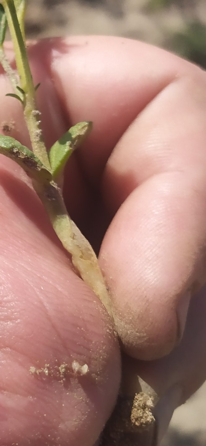

Przedstawiam Państwu larwe oprzędzika i efekt jego pracy w korzeniu. (znalazłem go przy okazji sprawdzania ubrodawkowania korzeni po nitraginie - brodawki super, larwa już nie ) .
Dotychczas pryskane cyperkillem 50ml/ha i kobe/mospilan (nie pamietam jaki na tym stanowisku byl zastosowany) 220g/ha. Warunki pozwolą to w sobote wale powtorke kobe 20SP
Wgłębne to tylko mospilan i jego pochodne
