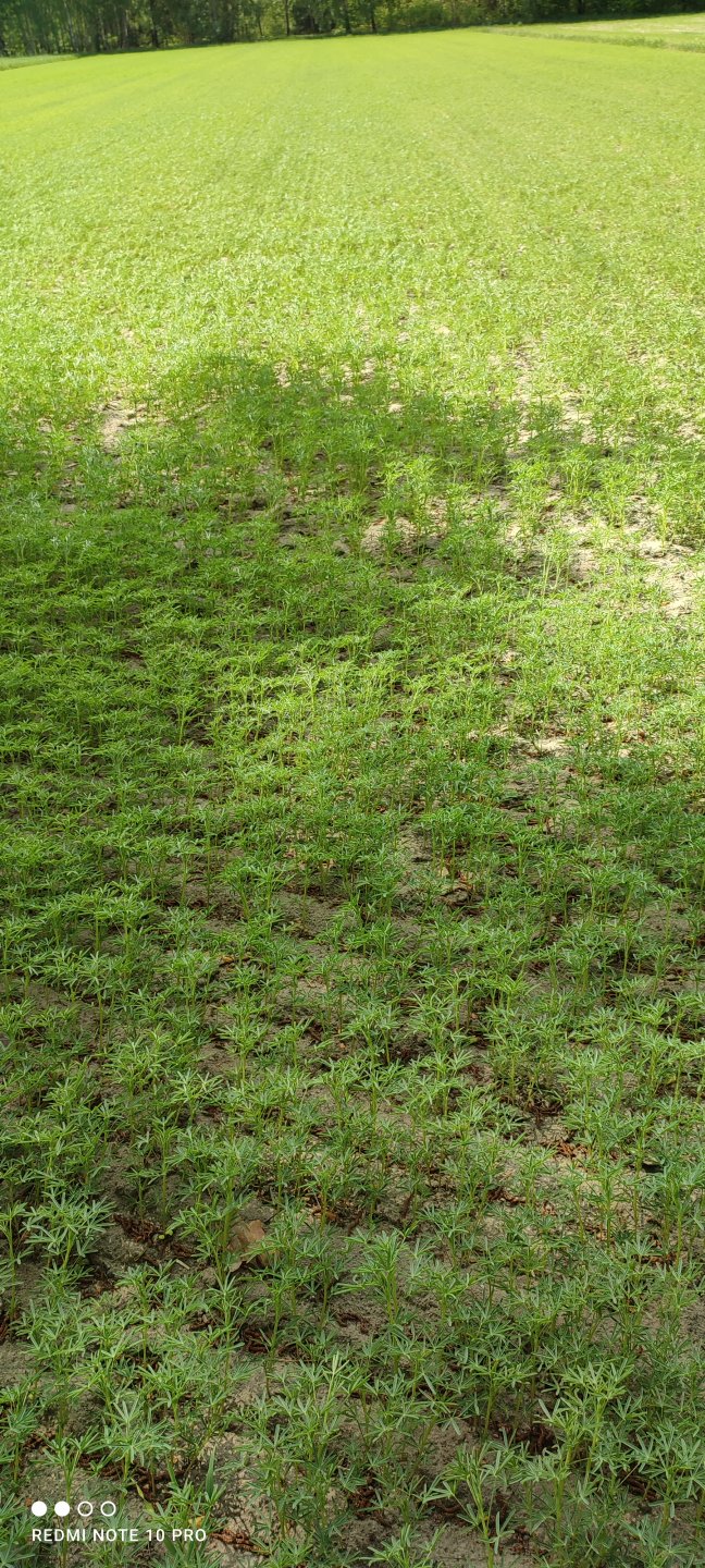

już dawałem 1.5l po siewie. mam działki po wierzbie energetycznej i zauważyłem że ją pali ale tylko tą która była na wierzchu. ile jeszcze mogę zastosować?
2x nigdy nie stosowałem ale jak przedawkujesz to łubin może odczuwać. Na własne ryzyko musisz próbować. U mnie Tango ładnie bujać zaczyna kilka dni temu poszedł gramicyd+ cyperkill to dobiję jednoliścienne bo samosiewy + chwastnica wyskoczyła.

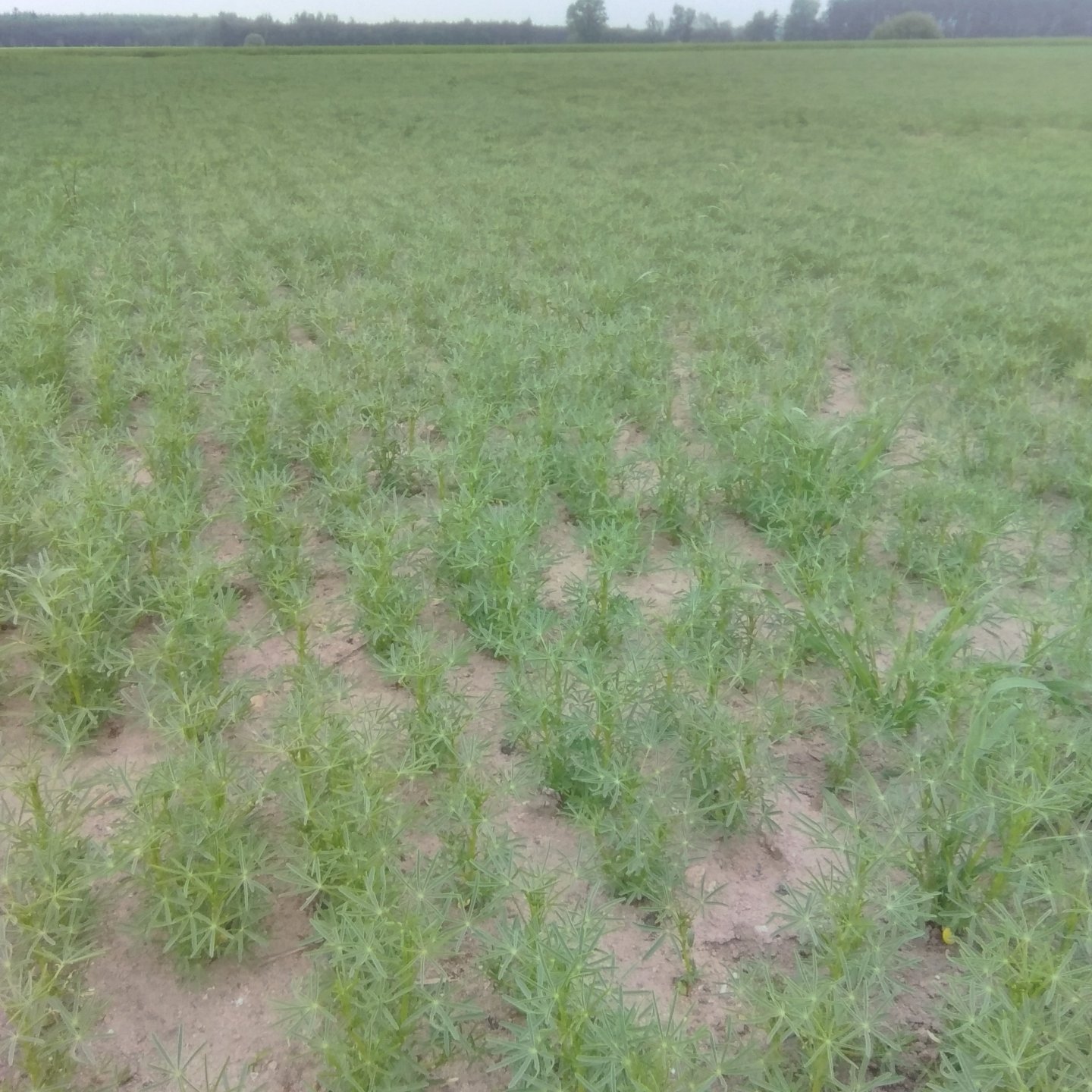

@drobny już sporo u Ciebie oprzędzika? W jakich dawkach łączycie te substancje?
Zaczyna podjadac dopiero,dzisiaj silny wiatr i jakies małe opady.Jutro znowu ma padać,jak sie uspokoi pogoda to lecę z opryskiem
