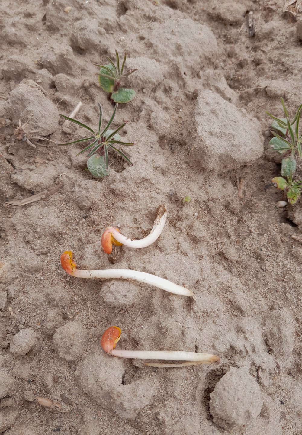

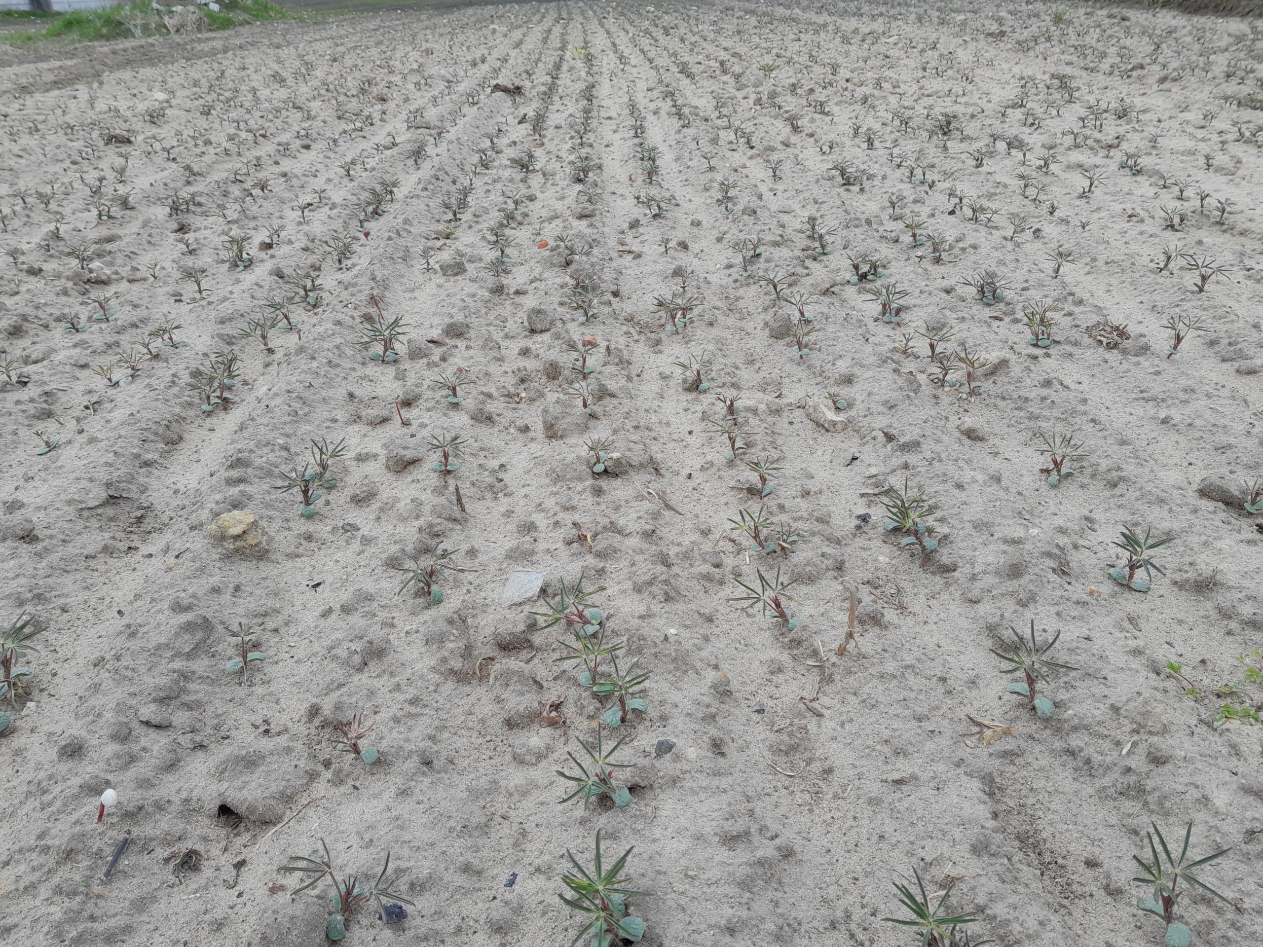

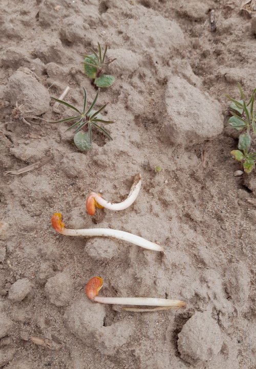

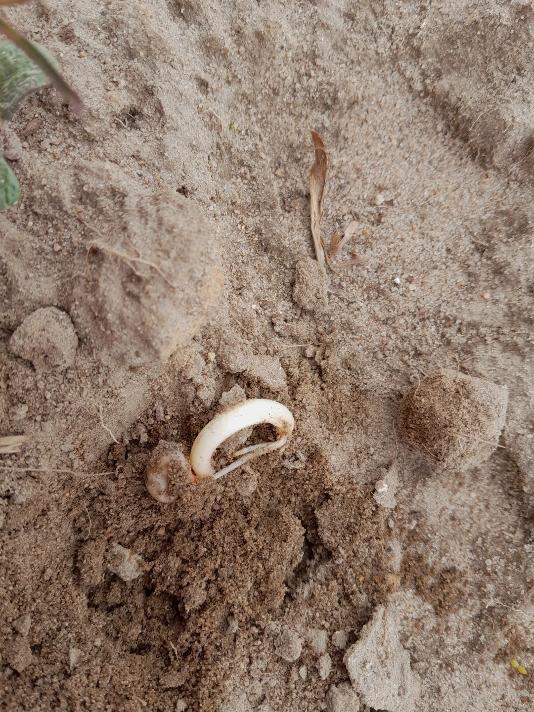

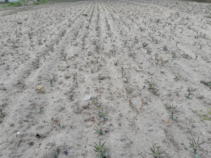

Widzieli takie cuda? Łubin stracił orientację i rośnie korzeniem w górę.
I niestety nie jest to marginalne zjawisko. Dużo pustych miejsc i rośliny z korzeniem do góry.
Dużo siewek  ugnitych w glebie
Muszą być jakieś lipne nasiona, które zdrowe wyszły równo, niektóre do tej pory kiełkujące, inne zatrzymały się na fazie kiełka. W sumie i na próbie kiełkowania tak było. Liczyłem wszystko co z kiełkiem choć było wyraźne zróżnicowanie we wschodach.
Sławek powiem ci że w fasoli jak się sieje w doniczki to też się trafiają ziarna które wychodzą korzeniami do góry.Czym to jest spowodowane to tego nikt nie wie i zimno niema nic do tego bo w pikówce jest ciepło jeżeli chodzi o fasolę
Musi to być zaburzenie fizjologiczne. Prawdopodobnie będzie związane z procesem kształtowania i dojrzewania nasion. Może to nasiona zebrane jako mniej dojrzałe? Lekko przegrzane?
Zapomniałem jak nazywa się zdolność nasion do odnajdywania kierunku, w którym ma podążać kiełek.
Tu należy szukać zaburzeń
1 minutę temu, pafnucy napisał:
może od glifosatu im sie pomieszało. 🤔
Zarzekał się że nie stosował, no ale nawet zważyć i wyczyścić nie umiał więc wszystko możliwe.
Ja swój miałem po 2 środkach i po RF było takie samo zjawisko po jakimś czasie roślina wzeszła ale trochę jakby to powiedzieć porażona. Przy sprawdzeniu  kiełkowania tak było
