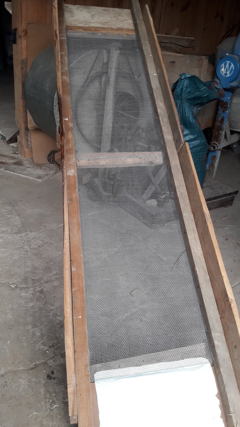

Łubin odczyszczony.  Kupiony 1m² siatki o oczku 4x4mm. Przecięty na pół i zrobione korytko. Efekt prawie jak po petkusie😁

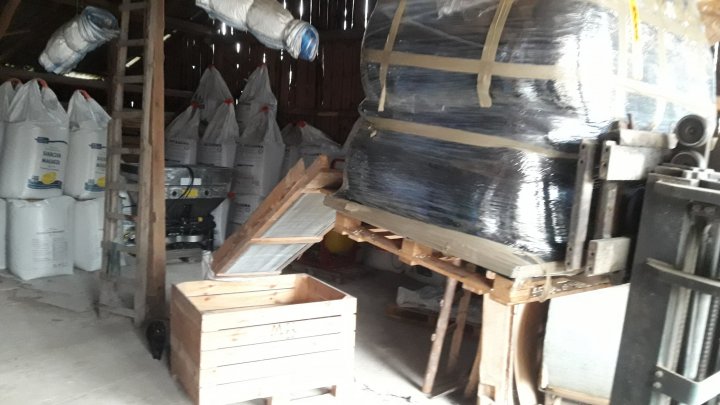

Koniec tryjera🤭 zakończony wyciętym lejem big baga co by ładnie w worki zbierać.
Niestety druga paleta puszczona w bb, bo facet totalnie w h.ja poleciał. W środku wszystko scięte przez myszy. Na 20 worków 4 sztuki bez dziur. Gdzie na zewnątrz się sypało uszczelnione szmatami i koszulami.  To ta paleta co 50kg brakuje.

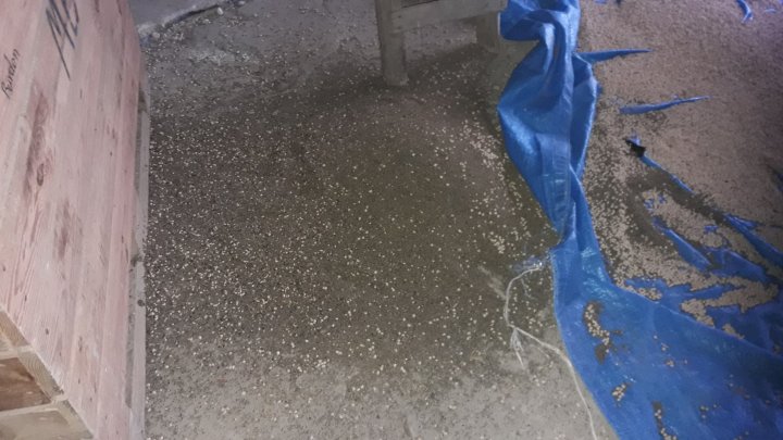

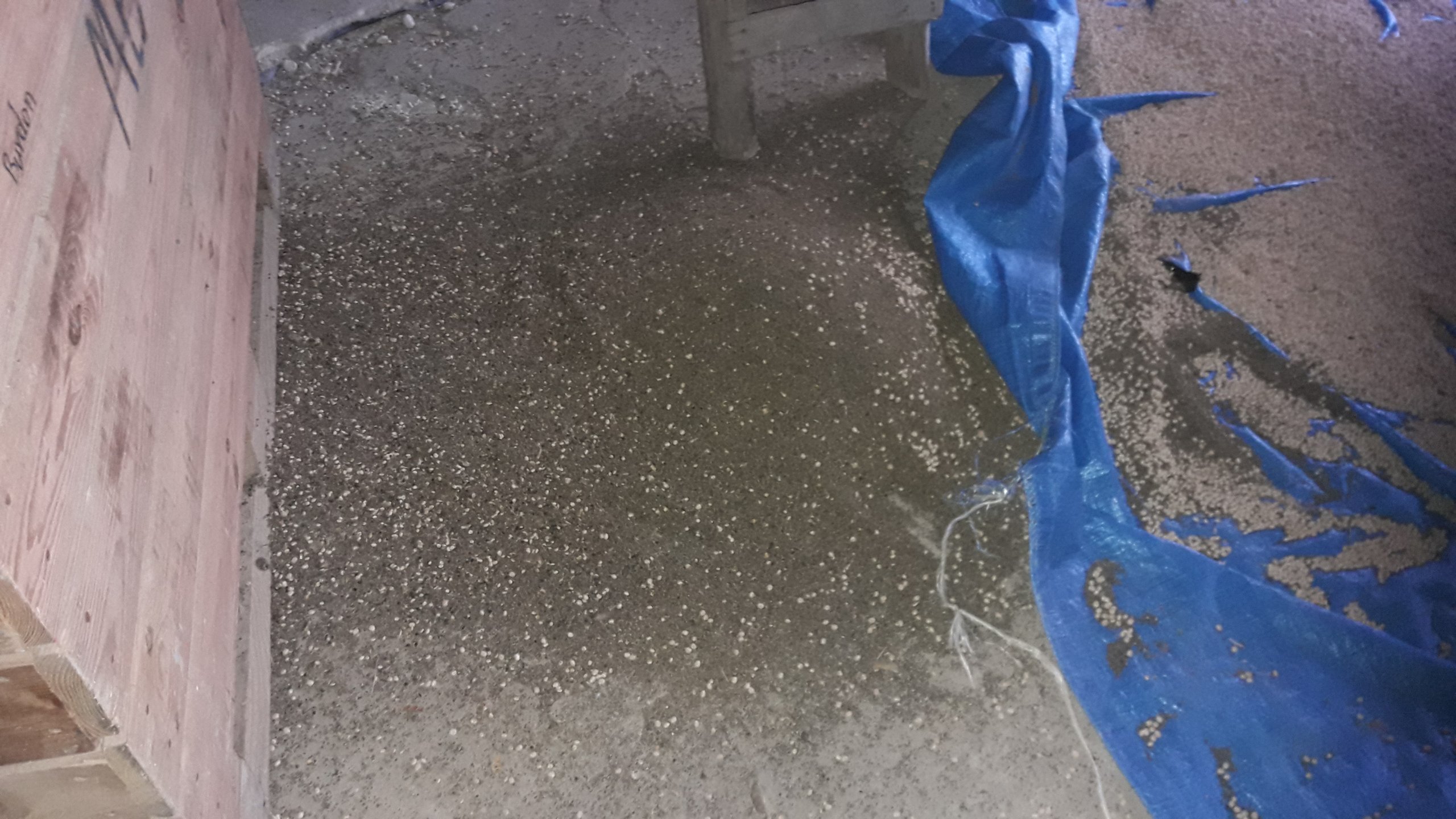

Chwastów w sumie ponad worek , głównie przytulii.
były tam nasiona wyki?A jak tak czy taka metoda czyszczenia je odebrała?
Szczerze to znalazłem 1 ziarno i to raczej wyki siewnej, bo ta ozima jest drobniejsza to na pewno by przeleciała.
Niemniej jak masz z czego wybierać to oczko 4,5x4,5 i już odleci na pewno. Tylko drobny łubin też przeleci.
Jutro jeszcze zobaczę co tam odleciało bo nawet nie posprzątałem.
Jakbyś jeszcze dłuższe koryto zrobił to rewelacja. Tylko wózek widłowy lub żmijką sypać bo jednak kąt nachylenia musi być.

Jedź na skład budowlany z próbką łubinu . Dostosujesz rozmiar oczka do wielkości ziaren.
U mnie m2 siatki 40zł

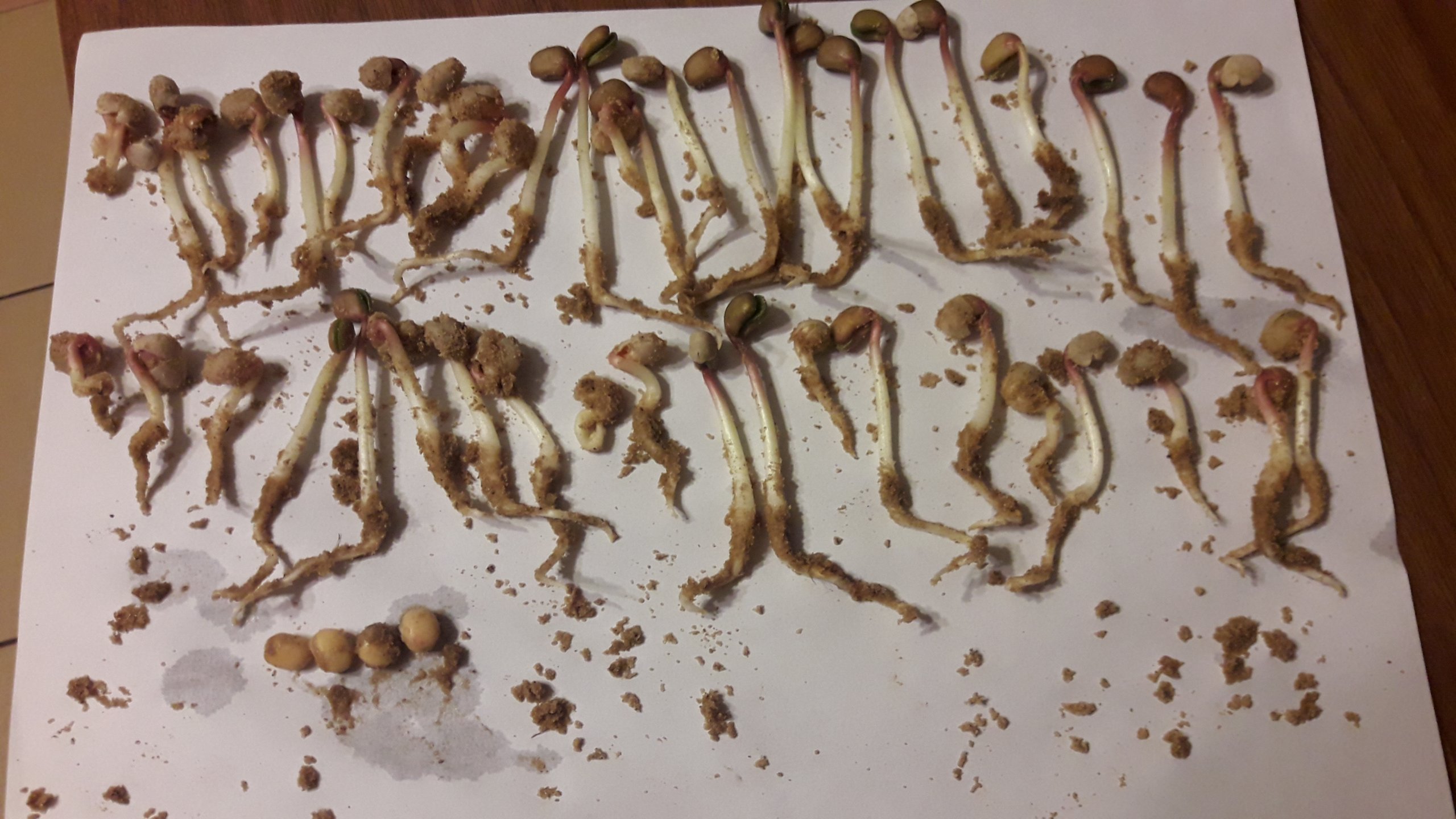

Pierwsza próba kiełkowania zrobiona. Tragedii nie ma bo 92%. Mogło być lepiej. Najważniejsze żeby powtarzalność była w całej partii.
