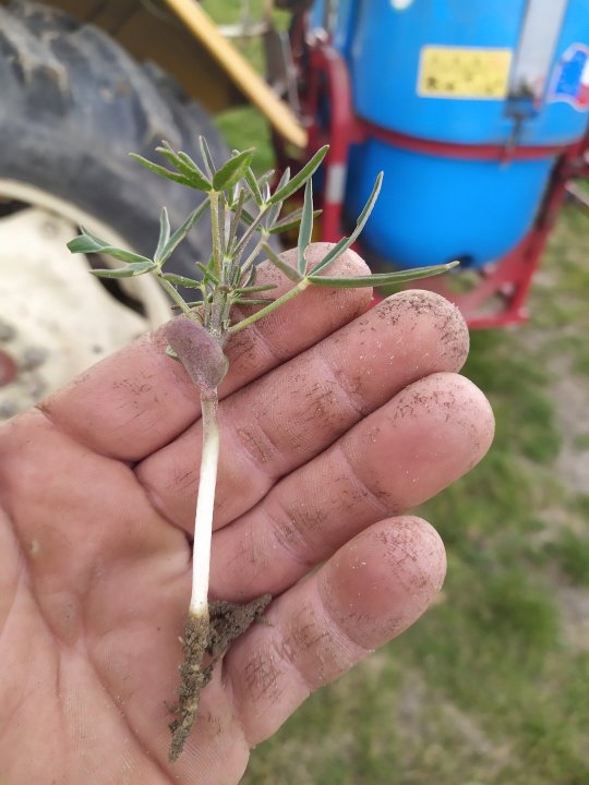

Łubin był w takiej fazie a dawka 2l na ha

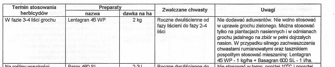

Lentagran już wycofali?
mam tu z zaleceń z 2004r
też musi być suchy
