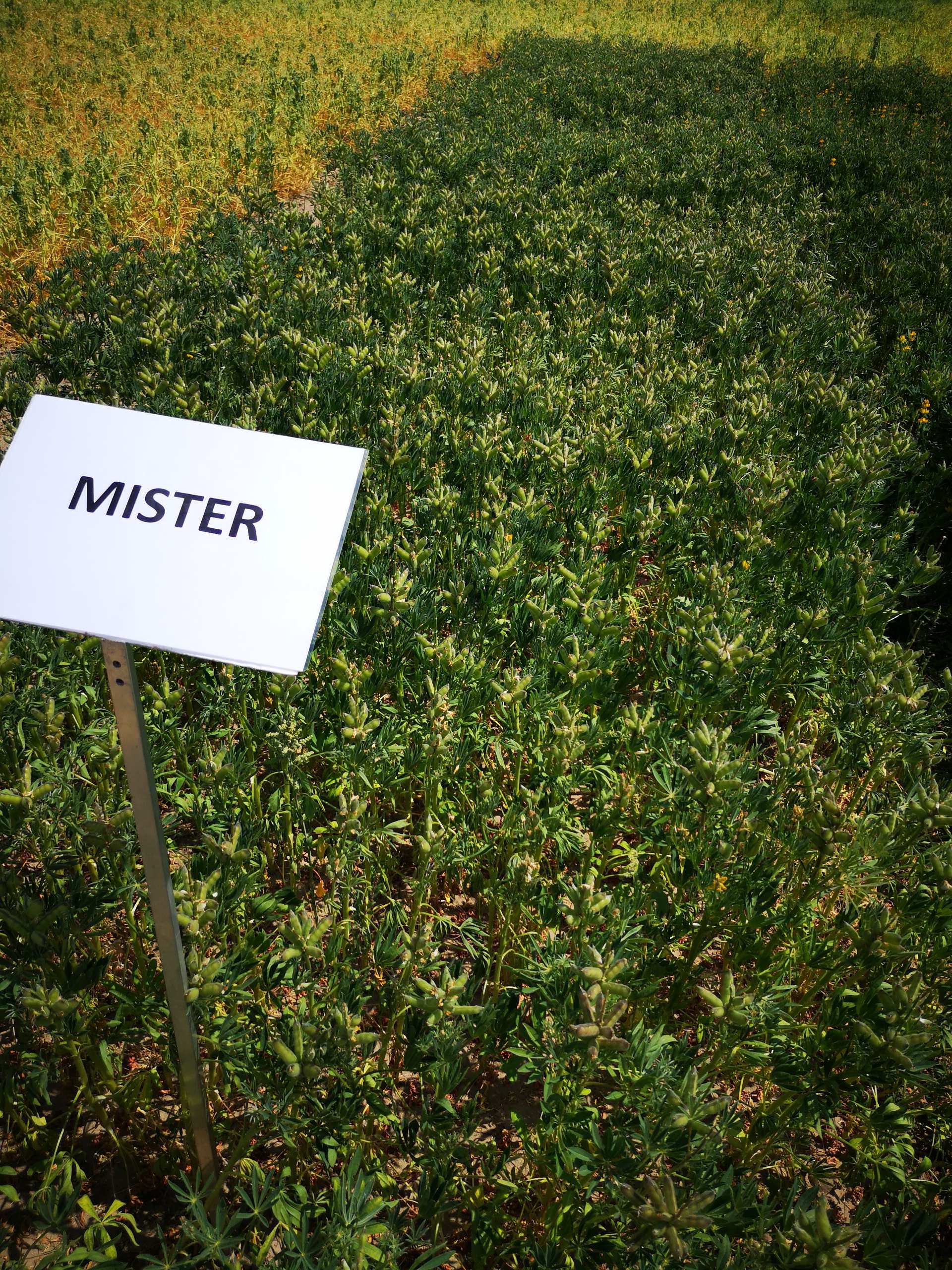

u mnie mister już pomału przekwita, skubany wyrósł taki duży że po ostatniej poniedziałkowej pompie w kilku miejscach sie położył
wcześniej siałem wąskolistnego Regent-a to zdecydowanie duży + dla Mister-a, szybszy wigor wzrostu ma, o  wiele wyższe rośliny a co za tym idzie więcej masy po żniwach do przyorania, zobaczymy jak sypnie ziarnkiem

A ktoś ma łubiny Mister i Baryt? Byłem wczoraj na dniach pola pod Płońskiem i tam były poletka między innymi ze strączkowymi i powiem wam tak: grochy i wąskolistne łubiny dość mocno pozasychane (najbardziej w d*pę dostał Sonet, praktycznie nic z niego nie zostało) a właśnie Mister i Baryt wyglądały wręcz wzorowo, kapitalnie. Bujna masa zielona i mnóstwo strąków na roślinie, tak jakby w ogóle nie było suszy. Dodam, że to było stanowisko na samym szczycie wzniesienia, dosyć piaszczyste. Zastanawiam się, czy akurat te poletka nie były celowo podlewane bo aż w taką kondycję łubinu nie chce mi się wierzyć podczas takiej posuchy. Chyba, że ktoś też ma te odmiany i mógłby podzielić się zdjęciami i przebiegiem pogody.
