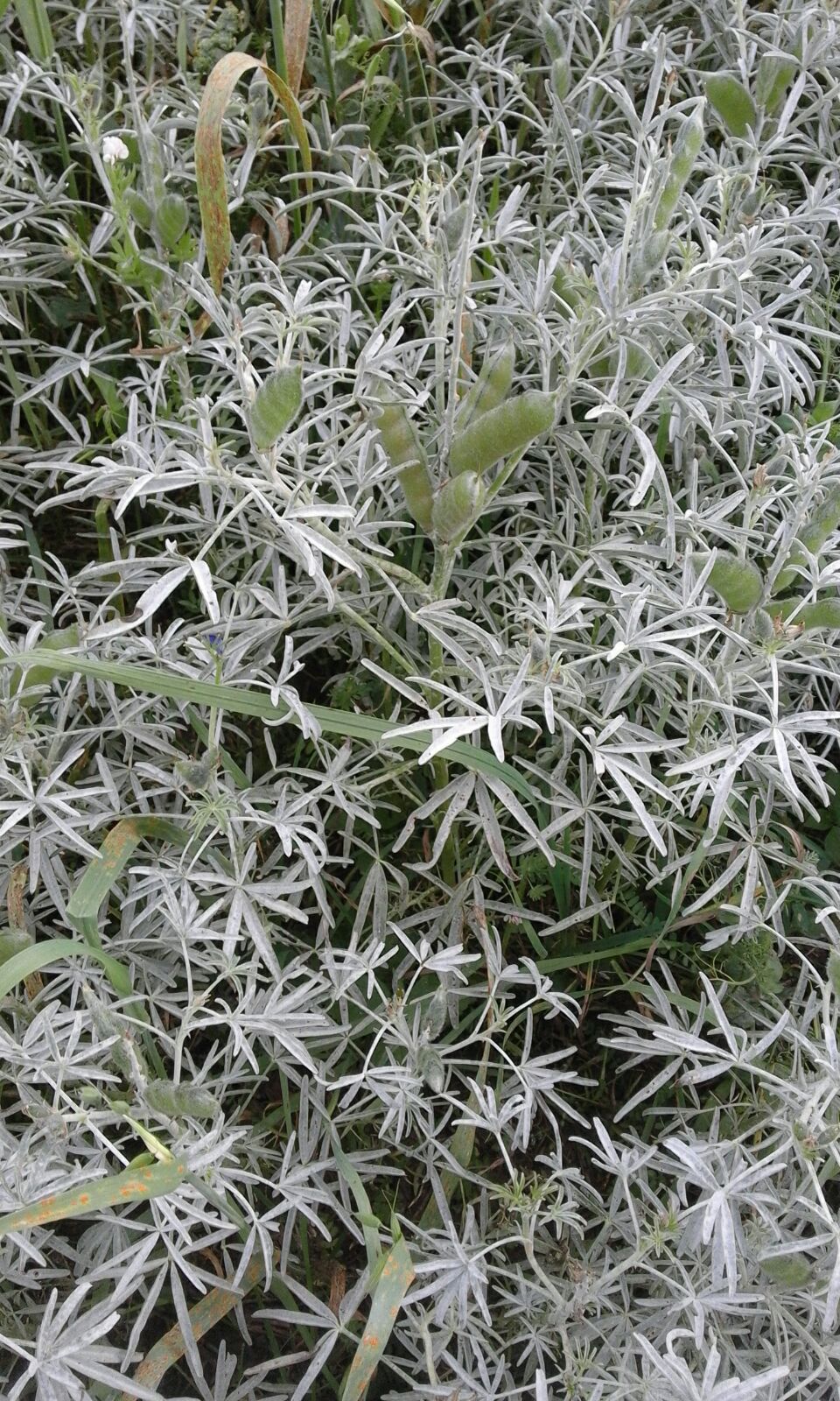

no gdzieś 6-8 właściwych liści miał i dawka 0,2 l/ha goshawk 500 sc, sporo chwastów zbielało i zahamowało rozwój ich. przeczytałem że on dział głownie nalistne i w niewielkim stopniu pobierany przez korzenie, następnym razem jak zajdzie potrzeba to prysnę jak będzie miał 4 liście a chwastów formie siewek to myślę że lepiej je zastopuje. jak na razie obserwujemy, łubin niedłogo zacznie kwitnąć a jest dość niski aby nie było jak w zeszłym roku bo jak za niski to bardzo dużo zostaje na polu :/
i jeszcze jedno, jak wyjdzie groch to w następnym roku będzie pół na pół, cna podobna plony powinny być większe kosztem dodatkowego insektycydu i fungicudy i łatwiejszego odchwaszczania.
