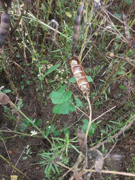

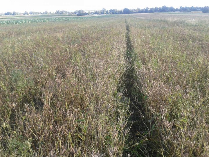

U mnie od wczoraj pod dachem. Siany na kl.3a co było sprzeczne z logiką, ale z różnych głupich względów tak myusiało być. Plon to ok. 2-2,5 tony z hektara. Dalbor wąskolistny.
Poszedł glifosat bo było troszkę zielonych strąków placami,  i pojedyncze komosy. Wynik przyzwoity, no ale na tej klasie gleby, nie oszukujmy się nie odczuł suszy  jak u innych na 4b czy 5.

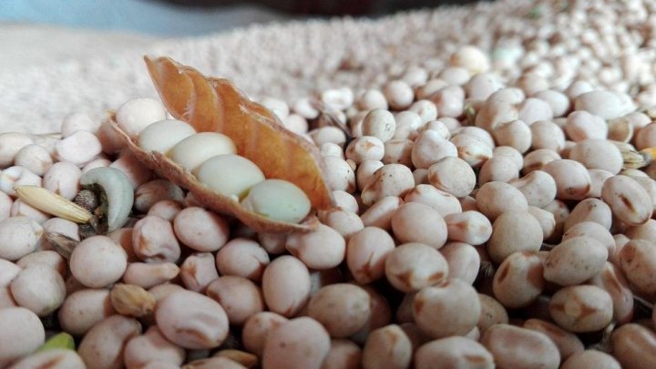

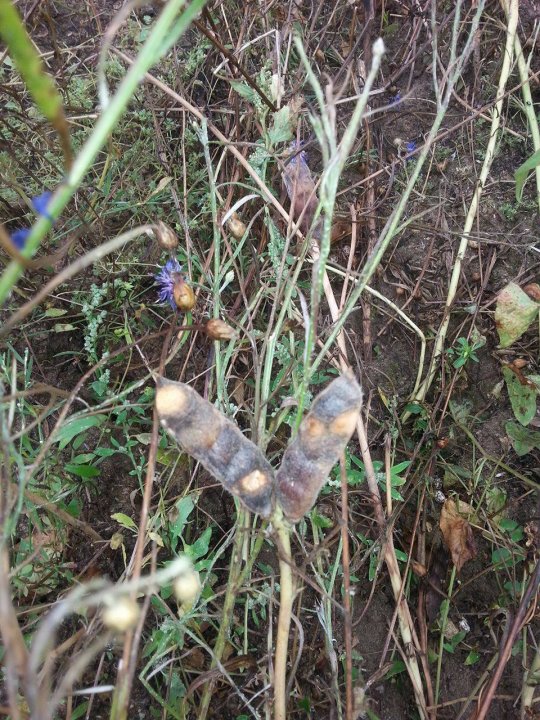

Po desykacji zielonych strakow pochodna roundupu ziarno pewnie ma obnizona sile kielkowania, a jak z pasza bez problemu? Wlasnie pojechalem lubin bo pelna paleta kolorow od ziwlonego przez zolty brazowy i czarny.
nie desykowany podczas koszenia troszke strzelał na kosie ale tego nieda sie uniknac choc i tak kosiłem 21-22 :( Dzis miałę mkosic w nocy mistera bo tez juz suchy ale mialem mała awarie i juz nie zdarzyłem.
czy reglone w dawce 2l ha będzie wystarczający, aby dobrze spalić - zdesykować?, dodam, że trochę późno siany bo ok25. IV ,urósł do pasa, na pierwszy raz zaoranym ugorze (chyba z 10 lat albo więcej) tylko , że klasa 3 a, b, jest tam również trochę chwastów i miejscami trochę perzu. czy reglone to wszystko załatwi, aby można wykonać czystą orkę na pszenicę, czy lepiej dać glifosat? ziarno chciałem zebrać bo sięję trochę poplonów i przydałoby się, a po drugie pewnie trochę łatwiej byłoby orac... poradźcie jak lepiej zrobić...
Reglone dalem 3l na pszenice za noc posuszylo az w szoku jestem, na lubin dalem herbaflex pochodna roudupu po 10 dniach beda efekty. W zeszlym dawalem roundup z ciecha i kilkowanie 100% z tym se byl w wiekszosci brazowy, pole po lace z mnostwem trawy
Kalif od trzech dni pod dachem. Plon bardzo pozytywnie zaskoczył. Z 3,2ha ukosiłem niespełna 9t :) szkoda tylko że trafiło się trochę głuchego owsa ale na wialni go załatwię. Już teraz wiem że na wiosnę sieję znowu łubin. Spróbuję teraz z łubinem gorzkim.
