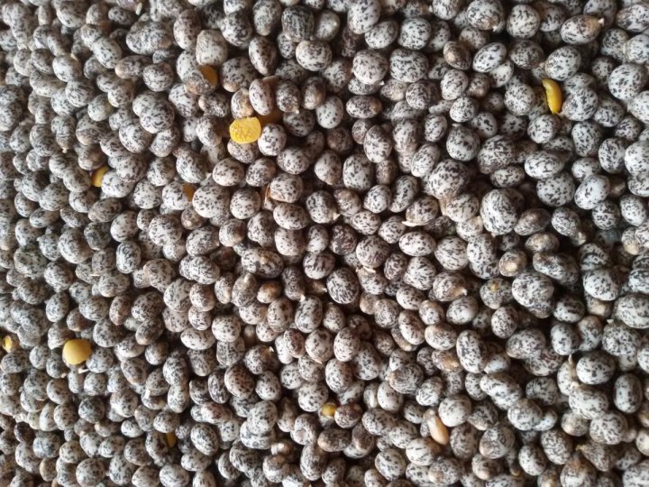

ziele od łubinu na sprzedaż na ziarno zauważyłem ze ma jakieś wypustki jakby kiełki. Czy taki łubin nadaje się na siew ? Dziwi mnie ze takie coś się pojawiło bo był przechowywany w dobrych warunkach.
Słuchajcie, jak radzicie sobie z sarnami ? Pryskałem dzisiaj łąkę i zauważyłem grupę 5-6 saren. Działka ma 5 ha z czego 2 ha to młody las, 1,7 ha żyta i 1,3 ha łąki którą przerabiam na pole uprawne. Teraz gdzie rośnie żyto dwa lata temu był łubin to przy lesie było trochę obgryzionego łubinu ale za bardzo się nie przejmowałem, wtedy jak widziałem jedną sarnę to wszystko a teraz jest ich o wiele więcej. Z Ojcem się zastanawiałem to z brzega ogrodzimy drutem kolczastym ale nie wiem ile to pomoże.
Edytowane przez Michal673
Łubin żółty tak ma. Nic sie nie dzieje... Też tak miałem i kiełkowanie było normalne
Jesteś pewny ? Jak go w tamtym roku kupowałem nie przypominam sobie takich kiełków chyba że się nie przyjrzałem.
Jak w 2014 kupwałem żółty z centrali to tez nie zwrociłem na to uwagi az pozniej jak zaprawiłem i tez mnie to zdziwiło. Myslałem że kiełkuje. A w 2015 roku zaraz po zbiorze obczaiłem i też miał te wypustki, wiec ten typ tak ma i nie ma co sie tym przejmować.
