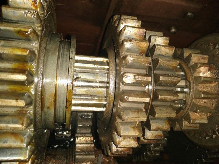

Kabina zdjęta, ciągnik w garażu. Udało mi się zjechać synchronizator, ale zauważyłem, że tryb od 2ki jest trochę zmasakrowany, a 2-3 była napewno wymieniana na nową. Wszystkie części kupowane ori. Rozbił to stary mechanik.

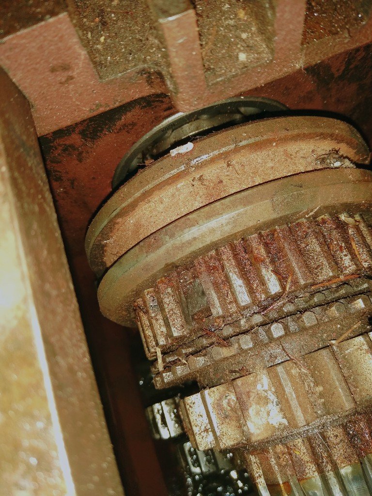

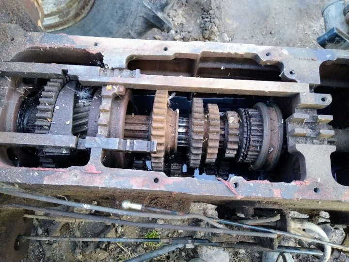

1tryb mocno wyjechany, 3 z delikatnymi uszczerbkami, ale pójdą do wymiany, walki ok, łożyska wszystkie ok, uszczelniacze ok, synchronizator wygląda na cały - brak pęknięć na pierścieniach, brak jakichś progów itd. tylko na jednej podkładce, która jest w środku synchronizatora są jakieś rysy.
Nie nie, kamienie są wszystkie, włożone dobra strona - na to pierwsze patrzyłem.

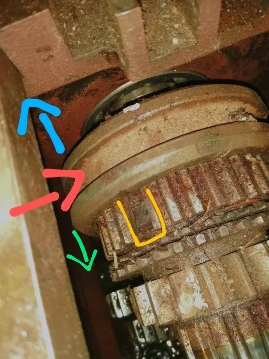

Problem jest taki, że po wrzuceniu biegu, pierścień zaznaczony na czerwono, idzie za daleko w stronę zaznaczona niebieska strzałka. W rezultacie czego kamienie, zaznaczone na pomarańczowo, wysuwają się za bardzo i blokują pierścień, który nie może wrócić do swojej wyjściowej (luz) pozycji, czyli w kierunku zaznaczonym na zielono. Jest dosłownie kilka mm za daleko
Mechanik sugeruje cały czas, że synchronizator ma za duży luz. Podejrzewam, że też przez to, że skracalismy już na wodziku, a pierścień i tak idzie za daleko. Z kolei wujek mojej połowicy, który jest jednym bardziej cenionych( więc i nie ma czasu) w okolicy mechaników mówił, żeby wy***rdolić cały synchronizator, wstawić nowy i będzie po problemie. Że już to przerabiał. Z jednej strony to nie swierzbi mnie wydać że 2k za sam synchronizator, ale z drugiej strony jakoś tam się finansowo na to przygotowałem i wolę wymienić za dużo, jak musieć zaraz drugi raz rozbierać te skrzynie.

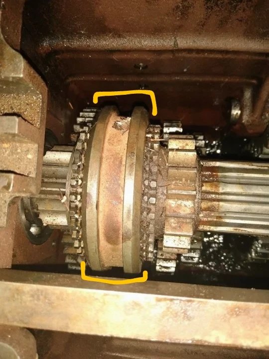

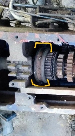

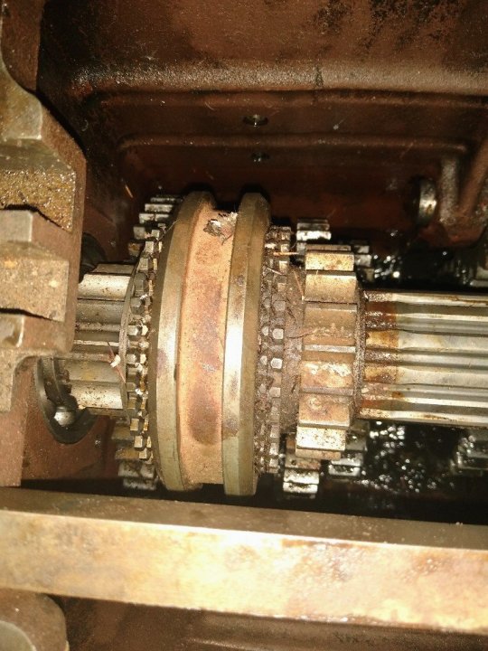

No i tutaj dwa zdjęcia w jakiej pozycji zostaje pierścień, a w jakiej powinien być. Tzn w tej zaznaczonej na drugim zdjęciu jest luz, ale po wrzuceniu biegu, jak wyżej pisałem, kamienie nie dają mu się "zejść do kupy" i zostaje zakleszczony w takiej pozycji jak na zdjęciu pierwszym.
1497955162_webp_thumb.IMG_20201008_172209366_copy_1024x768.thumb.webp_e4fdfa9417e7b50cd94fcc3dce8bec5b2.jpg.044bb9f340dfec0aab1bd76c8acda433.jpg989480139_webp_thumb.IMG_20201014_133756389_copy_768x1024.thumb.webp_63cb2e1939cfbf01f36b5c6a01f3c55d2.jpg.609f8e935af940fb9c456469fc56f060.jpg

Dziś skończyliśmy rozbierać wszystko i tak:
-tarcza sprzęgłowa - okładzina dochodzi do nitów + łożysko już bez smaru chodziło. Mechanik mówi, że może łożysko po prostu po nagrzaniu rozszerzało się i wałek nie chodził, jak powinien
- synchronizator - kamienie chodzą lekko na sprężynkach (ale zamowie nowe od razu), ale pierścień - pierwszy licząc od przodu- coś jest spierniczony - nie chce wejść lekko na wałek. Też pojdzie do wymiany. No i chyba nie wszystkie podkładki były założone jak trzeba. Reszta pierścieni w synchronizatorze chodzi lekko, nie widać żadnych uszkodzen

Kurde zapomniałem o swoim temacie, więc go odswieze. Długo go skaldalismy, w wolnych chwilach. Jesienią przeszedł chrzest bojowy, jak duży zetorem nawalił. Egzamin zaliczony - wydaje się, że.wzzystko chodzi ok. Biegi nie zgrzytają, nie wyskakują. Nie występuje żaden z problemów, które miały miejsce po poprzednim remoncie. Wydaje się, że zgrzytanie było wina przytartego łożyska - po nagrzaniu chyba się rozszerzało. Synchronizator założony kompletny nowy i też nie ma żadnych problemów.
