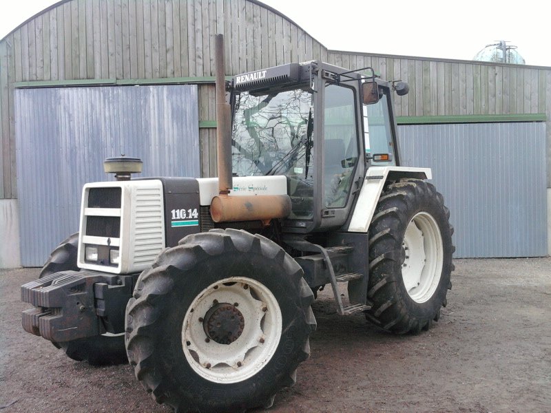

Teraz pytanie, czy to jest claas? Czy Renault wychodził w takich kolorach? Czytałem aby Claasa unikać- jak rozpoznać? Na tabliczce?

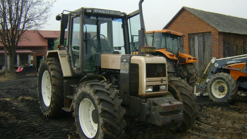

w jakich kolorach występowały oryginalne Renault mowa o modelu od 110-130. Pomarańczowy to wiadomo. Trafiłem jeszcze na kolor biały a ostatnio na złoty edycja limitowana.
https://m.olx.pl/oferta/renault-133-54-klimatyzacja-super-stan-130km-CID757-IDGMmrI.html

Model.wersja ...................typ silnika...................................................................................typ....................okres produkcji .................................. liczba szt.
Modèle Moteur Refroidissement Type Début Fab. Fin Fab. Nombre
110-14 TX16 MWM D226-6 Diesel 6 Cyl. Eau 7912 20/06/1986 01/06/1989 358
110-14 TS16 MWM D226-6 Diesel 6 Cyl. Eau 7912 03/07/1986 08/06/1989 794
110-14 Série Spéciale MWM D226-6 Diesel 6 Cyl. Eau 7912 30/05/1988 21/02/1989 471
110-14 TE16 MWM D226-6Diesel 6 Cyl. Eau 7912 21/06/1988 12/06/1989 40
110-14 TRACFOR blanc MWM D226-6 Diesel 6 Cyl. Eau 7912 03/01/1989 26/06/1989 457
133-54 TRACFOR blanc MWM D226-6 Diesel 6 Cyl. Eau 7932 22/06/1989 29/01/1990 104
133-54 TX16 MWM D226-6 Diesel 6 Cyl. Eau 7932 26/06/1989 19/12/1990 138
133-54 TS16 MWM D226-6 Diesel 6 Cyl. Eau 7932 27/06/1989 22/11/1990 52
133-54 TZ16 MWM D226-6 Diesel 6 Cyl. Eau 7932 04/07/1989 27/11/1990 81
133-54 TA16 MWM D226-6 Diesel 6 Cyl. Eau 7932 11/07/1989 22/11/1990 10
133-54 TRACFOR MWM D226-6 Diesel 6 Cyl. Eau 7932 12/01/1990 04/04/1995 347
133-54 TE16 MWM D226-6 Diesel 6 Cyl. Eau 7932 26/04/1990 26/04/1990 1
133-54 TZ MWM D226-6 Diesel 6 Cyl. Eau 7932 03/05/1990 06/03/1998 280
133-54 TX MWM D226-6 Diesel 6 Cyl. Eau 7932 02/01/1991 23/02/1998 314
133-54 TS MWM D226-6 Diesel 6 Cyl. Eau 7932 08/01/1991 21/10/1996 80
133-54 TA MWM D226-6 Diesel 6 Cyl. Eau 7932 24/01/1991 22/07/1997 28
133-54 TE MWM D226-6 Diesel 6 Cyl. Eau 7932 14/05/1991 14/05/1991 1
133-54 TRACFOR Z MWM D226-6 Diesel 6 Cyl. Eau 7932 14/02/1992 26/07/1994 204
133-54 TRACFOR ZCE MWM D226-6 Diesel 6 Cyl. Eau 7932 23/03/1994 04/04/1995 75
133-54 ZCE MWM D 26-6 Diesel 6 Cyl. Eau 7932 30/05/1994 30/05/1994 1
133-54 Z MWM D226-6 Diesel 6 Cyl. Eau 7932 02/09/1994 03/12/1997 190

nie cały, silnik i rama widać oryginał, skrzynia zapewne też, bo pewnie komuś nie chciało się łupać połowy ciągnika do malowania
reszta jeszcze farbą pachnie xD nie ma możliwości aby 30 letni ciągnik zachował się w takim stanie
