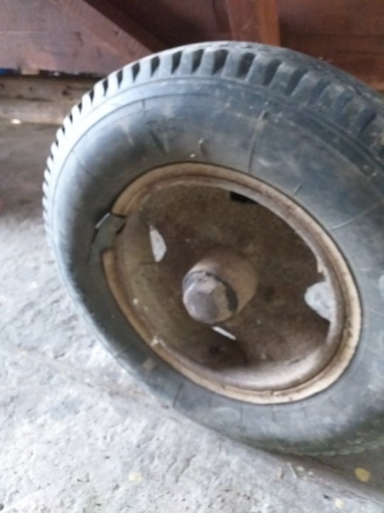

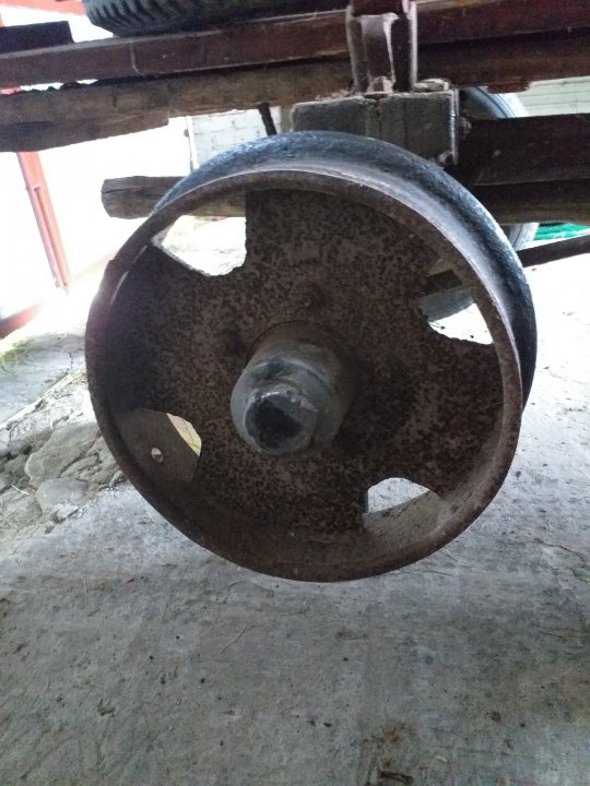

Posiadam wóz do ciągnika i z racji jego stanu nastał czas na remont i mam kilka pytań:
1. Felga 16 na której była opona 6.50 r16c (prawdopodobnie z Żuka) jak zamienić na felgę samochodową. Oponę z Żuka już trudno kupić więc pomyślałem o oponach z busa. Wóz jest wykorzystywany do przewozu, drewna itp (jak to na wsi).
2, Wóz jest drewniany i chce go przerobić na metalowy. Może posiada ktoś projekt takiego wozu. Zdjęcia dodam w piątek.
koła nowe 1000 trzeba liczyć a najlepiej chyba kupić felgi 15.3 i żeby zrobił tokarz odpowiednie dziury i koła balonowe, zabudowa minimum 1000 i dalej będzie xiukowo bo bez obrotnicy, może lepiej odstawić wóz albo spróbować sprzedać i kupić jakąś przyczepę 3 tonowa
Za 2000-3000zł można już kupić przyczepę sztywną.
Czyli 2-3 tyś na wóz, to mi się nie opłaca, już kupię w tej cenie jak kolega wspomniał przyczepę sztywną lub nowy wóz. Dzięki za odpowiedź.
4 godziny temu, izydor6280 napisał:
na to bez problemu założysz jakieś 195 do 215 na wyższym profilu, tylko żeby były to opony wzmacniane, czyli z indeksem C, koszt śmieszny a czasem nawet za darmo oddają na wulkanizacjach
Próbowałem zakładać 215/75R/16C ale są szersze i niższe od 16 ,,Żukowskich". Może inne propozycje?
nie znajdziesz nic tak wysokiego po taniości, jak koniecznie chcesz 6.50 to nowe, ale cena kosmos, już taniej wyjdą 7.50, tylko też nie tędy droga bo nośność o wiele mniejsza niż takiej z dostawczaka

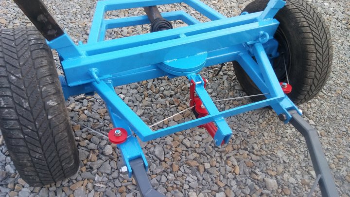

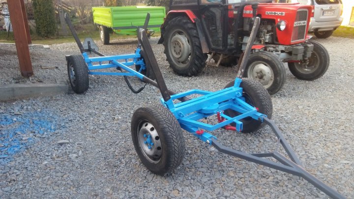

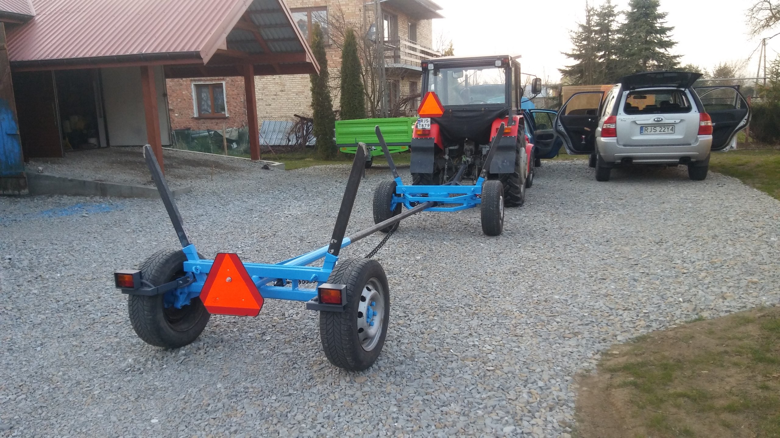

Ja stworzyłem coś takiego, na osiach z Fiata Ducato.
4 minuty temu, slawek99 napisał:
Jakie zadanie ma ta linka, pewnie hamulec tylko jak to działa?
Tak, hamulec.Siłownik hydrauliczny ją napina. Na tych zdjęciach, nie było jeszcze przewodu hydraulicznego.
Masz hamulce hydrauliczne w ciągniku czy tylko hydrauliką zewnętrzną będziesz sterował? Jeśli to drugie to wstaw zawór kulowy za wtyczką będzie służył jako ręczny i łatwiej odepniesz złącze.
Bez zaworu też działa jako ręczny.
