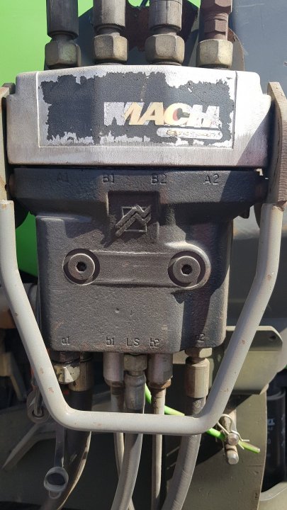

      Witam. Czy ktoś wie do czego służy te wejście w rozdzielaczu O1?
