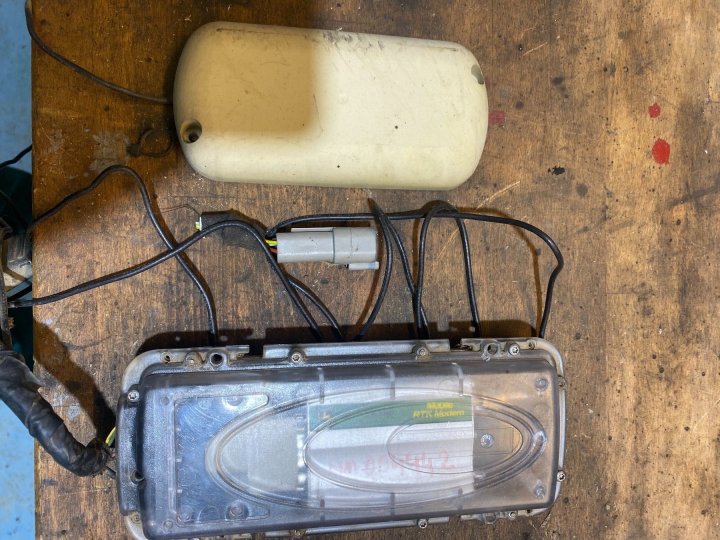

RU68 chcialem pisac do Ciebie PW ale nie idzie... cos zablokowane masz.  Ogolnie wart sprzet tej ceny?
Przeszlo mi kolo nosa za prawie darmo takie cos
John Deere Mobile RTK Modem 2G
Tak szukam cos dla siebie... przyda sie zawsze ale bardziej jako ciekawostka.
Edytowane przez Narko
Moduł gsm to odbiornik który poprzez sieć komórkową łączy się z naziemnymi stacjami korekcyjnymi i przekazuje te dane do nawigacji w celu uzyskania dokładności RTK Antena  przekazuje czasy podawane przez satelity do nawigacji w której odbiornik sygnału dane te analizuje pozycjonująć antenę . natomiast ostatnio firmy zaczęły wbudowywać odbiornik do anteny tak że już obrobiony sygnał jest podawany do nawigacji ( to już może być nawet tablet z odpowiednim oprogramowaniem )
Nie ma ani tak dobrze ani tak źle .Aby uzyskać korekcję trzeba ją kupić w abonamencie ale to grosze w porównaniu z tym co oferują firmy od nawigacji
Ciekawe to jest, jest już kila osób które montują odbiorniki gps + do tego jakieś modyuły gsm dzieki czemu podobno stwarzają przez to wlasną stacje bazową, tylko gdzie i jak wykupić taki sygnał ,
