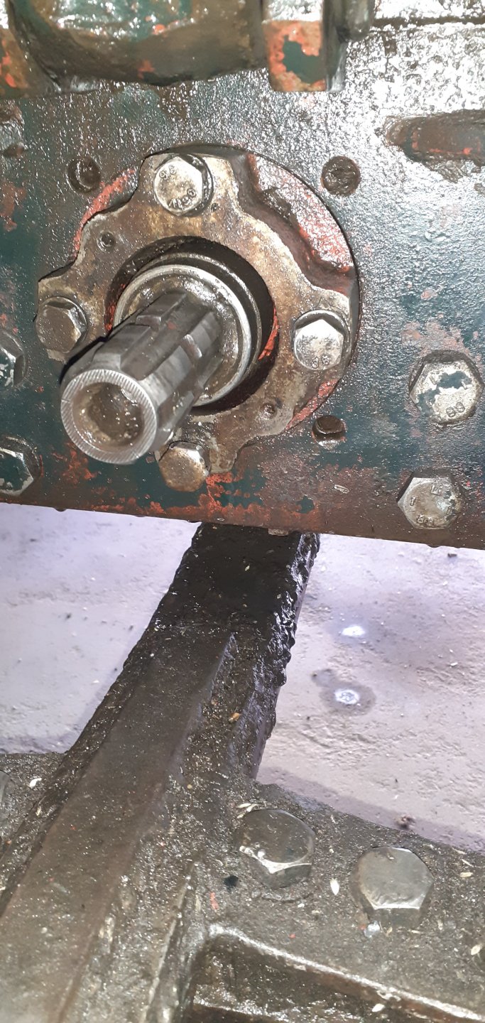

Po spuszczeniu oleju, odkręcasz 4 śruby, zdejmujesz obudowę i wymieniasz pierścień uszczelniający który jest w tej obudowie 40x72x12, jeszcze wypadałoby założyć nową uszczelkę pod tą obudowę i  zwrócić uwagę, czy na wałek WOM nie jest wyślizgany od uszczelniacza, gdyż w takim wypadku wymiana uszczelniacza może przynieść tylko chwilowy efekt.
Dzięki kolego za odpowiedź.A żeby wymienić cały wałek to trzeba się dostać od skrzyni czy normalnie od strony tej pokrywy wyciągając razem z łożyskiem??
Jak na razie po wymianie uszczelniacza jest sucho.😉
