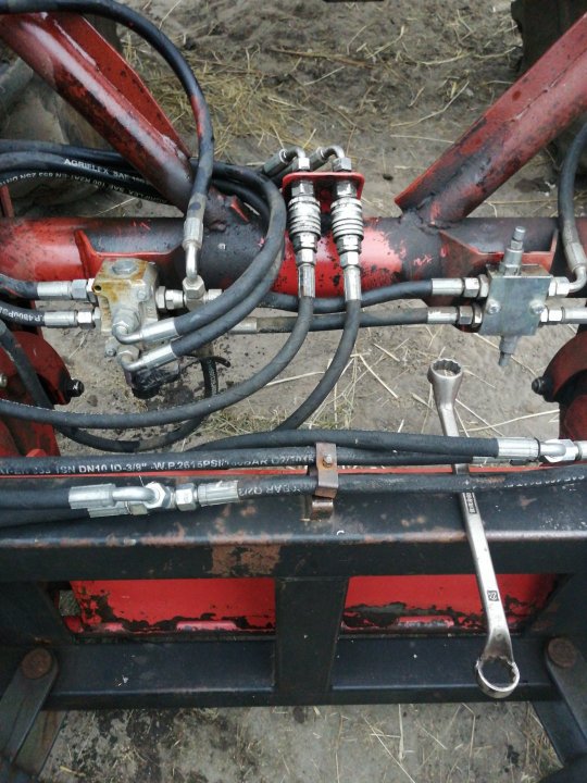

Witam. Posiadam tura 3 sekcje. Problem tkwi w tym, że nie mogę dojść w którym miejscu przepuszcza olej. Jak złape balota to zaraz gdzieś przepuszcza olej i balot wypada z łap. Puszcza sekcja zacisku i regulacji kąta. Czy może to być spowodowane ze któryś zawór nie trzyma? Jak tak to który?
Jakby siłownik to by musiał na dwóch sekcjach. Chyba obstawiam ten elektrozawor. Bo wyjąłem tłoczek i włożyłem już pewnie nie tak jak byl u Jeszcze gorzej. Bo ten zawór przelewowy po prawej nie ma tam jakiegos dławika?
