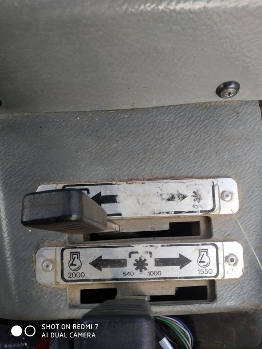

Witam mam małe pytanie czy w MF 3080 jest Eco wom mianowicie że mam te 540 obr ale przy mniejszych obrotach a tak to przy rotacyjnej muszę gazowac aby mieć te 540 a ciągnik kosiarki nawet nie czuje wstawiam foto
Daj wałek na 1000obr uzyskiwanych przy 2000rpm. Będziesz miał wtedy 540obr na walku w okolicy 1200rpm silnika.
Aleś doradził, Polak to zawsze musi kombinować jak koń pod górę. A wystarczy jedną dzwignię ustawić na 1550- to są obr. silnika a drugą na 540 (tak jest ustawiona) i wtedy jak się można domyślić mamy WOM 540 przy 1550 obr. silnika, czyli tzw. Eco. Można również tą drugą dzwignie przestawić na 1000 i wtedy mamy WOM 1000 na 1550 czyli Eco.
Ale po co ma do rotacyjnej jechać na 1550rpm silnika ? Ja kosze też rotacyjna tylko, że 6150 95km 4cyl tak jak opisałem i traktor nie odczuwa jej w ogóle...

Pierdu pierdu, srały muchy, będzie wiosna. Przy 1200 to WOM masz 600. Po zatym na takich niskich obrotach musisz jechać o bieg albo dwa wyżej aby mieć tę samą prędkość co przy 1550. Efekt jest taki że masz mocno obciążony silnik na niskich obtotach a niskie obroty to słabe chłodzenie, równa się najkrudsza droga do zarżnięcia silnika, życze owocnej pracy przy remoncie, ale nie życz tego drugiemu skoro jest inne rozwiązanie które przewidział producent.
