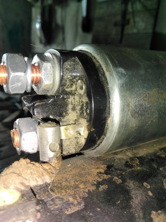

A tak zapytam czy elektrowlacznik poprawnie zamontowaleś na rozruszniku (przy jednej z dwóch śrub jest widoczna podkladka z lutem , tą śruba powinna być w stronę rozrusznika )
Edytowane przez Marecki2922
Elektrowłącznik zamontowałem tak, jak na zdjęciu. Wyjęty rozrusznik pracuje bez zarzutu. Nawet jeśli zablokuje się bendiks, żeby się nie wysunął, to i tak się kręci, więc myślę, że to nie wina kół zębatych. Może być tak, że wypalony /przegrzany styk w stacyjce daje zbyt mały prąd na całkowite wysunięcie (i złączenie) elektrowłącznika?

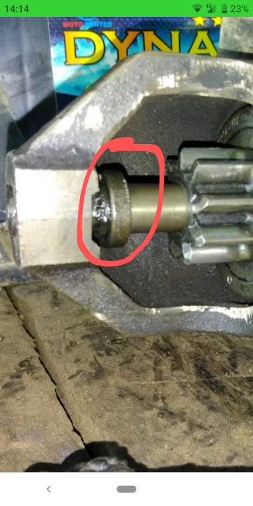

Ale widać że bendiks jednak uderza w bok wieńca koła zamachowego bo jest wybite. Proponował bym zacząć od delikatnego zafazowania tego. A może przykręcony rozrusznik bym nie do końca tak jak powinien.... nie wiem... by trzeba popatrzeć czemu tak ten bok wybija.
Ale zauważyłem, że nawet jak zablokuję bendiks, żeby się nie wysunął to i tak się kręci. Więc gdyby nawet nie wpadał w ząbki to by się kręcił
Bendix będzie się kręcił bo jest na wirniku ... Ty uważaj z tym blokowaniem podczas próby na ostro bo jeśli palcem będziesz przytrzymywał bendix a zrobisz zwarcie między cienkim kablem a grubym zasilającym to może być bubu
Blokowałem deską. Ale mniejsza o to. Ja to rozumiem tak. Mówicie że jeśli ząbki są zdarte i bendiks nie może do końca wskoczyć, to elektrowłącznik też nie złączy tych dwóch styków, i rozrusznik nie będzie się kręcił. No więc wsadziłem deskę w bendiks, żeby nie wysunął się do końca, tylko się zablokował (tak jak o ząbek), to mimo tego że się nie wysunął to cewka i tak zwarła styki i rozrusznik się kręcił. Więc jeśli ząbki by blokowały pełny przesuw bendiksa, to on by się kręcił po Ząbkach, ale nie obracał wału. A w moim przypadku jest tak że dochodzi do wieńca, prawdopodobne zazębia ale rozrusznika się nie kręci, tak jakby elektrowłącznik nie łączył styków. Ale gdy wyjmę rozrusznik i na stole jest połączony z akumulatorem, łącząc cienki kabel od elektrowłącznika z + akumulatora wszystko działa jak należy

Na zdjęciu nie widzę więc powiedz mi , ta blaszka do której jest przykręcony cienki kabel do której śruby jest dołaczona
Do żadnej. Wg schematu instalacji elektrycznej cały układ rozrusznika wygląda tak. Do rozrusznika dochodzi + z akumulatora i odchodzą jeden do alternatora, dwa czerwone grube (30)i jeden od elektrowłącznika czarny (50). Jeden czerwony idzie do stacyjki, drugi przez bezpieczniki do świateł awaryjnych itd, a czarny idzie do stacyjki (50). Mam tylko jeden przekaźnik w bezpiecznikach, z którego czerwony przewód daje napięcie na wskaźnik.

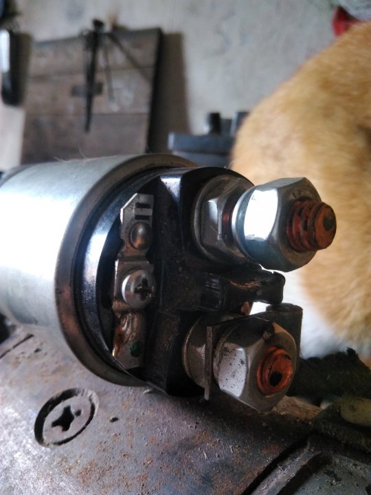

Czy ten pierścionek jest dobrze założony?? Jeśli tak i po założeniu rozrusznika odpali na krótko z cienkiego i zasilającego kabla a nie odpali z kluczyka to coś może z instalacją ale wątpię a jeśli nie odpali na krótko to coś z elektromagnesem musi być
No dobra , elektrowlacznik jest dobrze założony , to teraz proponuje zrobić włącznik tak jak robiłeś na stole tylko że zrób na kombajnie z normalnie zamontowanym rozrusznikiem

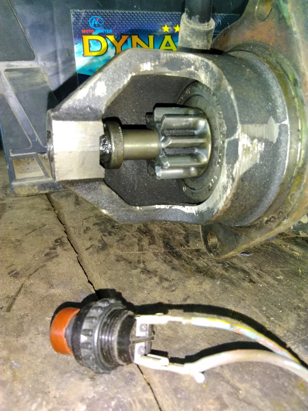

Założyłem przycisk. Jeden przewód podłączyłem pod 15, żeby prąd był po przekręceniu kluczyka, a drugi przewód wykorzystałem oryginalny, który jest przy elektrowłączniku. Dodatkowo poluzowałem rozrusznik, żeby nie było, że gdzieś go ciśnie. Bez zmian.
Już tak zrobiłem i zapala bez problemu. Pisałem o tym 6 postów wyżej. Ominąłem całą instalację, tak jak kazałeś i działa. Potem ominąłem stacyjkę, ale wykorzystałem oryginalny przewód do elektrowłącznika i nie działa. Przewód idzie do stacyjki przez jedno albo dwa złącza. Wychodzi na to, że ten przewód coś nie łączy. Albo przepalony, albo na którymś złączu jest luźno. No bo już chyba nie ma innej możliwości.
Koledzy, widzę że dobrze kombinujecie. Odpowiadając dla kolegi Maroko trzeba stwierdzić tak, że przy łączeniu rozrusznika na krótko pomijamy wszelkie styki, w elektromagnesie, stacyjce, przycisk rozruchu, oraz połączenie z masą. Z biegiem czasu wszędzie tam pojawiają się wypalenia i nalot utrudniający przepływ prądu, a co za tym idzie spadek napięcia, dlatego siła elektromagnetyczna z jaką jest uruchamiany elektrowłącznik przy paleniu z kluczyka teoretycznie może być mniejsza, niż przy paleniu na krótko. Wówczas, jak fazy na zębach są zużyte zębnik bendiksa nie ma siły żeby zazębić (wbić się) w wieniec, tymczasem przy paleniu na krótko ta siła  na pewno jest większa i wtedy zazębnik się zazębia.
Na zdjęciach Stacha ewidentnie widać, że jednak zęby zębnika bendiksa, jak i więńca od czoła są wypłaszczone. Według mnie należy te za fazowania poprawić na zębniku rozrusznika i to zrób, od czoła zęba pozostaw około dwóch do 3 mm płaskiej powierzchni resztę zafazuj na skos, to samo należało by zrobić na wieńcu zębatym, ale tam już jest o wiele trudniej.
Trzeba pamiętać że te skosy należy wykonać tylko z jednej strony i przyjrzeć się dokładnie żeby były wykonane z właściwej strony. Myślę że to powinno pomóc.
Prawidłowo powinno być tak, że rozrusznik nie powinien się uruchomić jak zębnik nie zazębi się z więńcem. Ale to zależy od konstrukcji bendiksa.

TomaszStach - jak już masz wyjęty rozrusznik, pokręć więńcem zębatym i zrób zdjęcie zębów w miejscu najmniejszego ich zużycia. Będzie można porównać z tym, co widać na poprzednim zdjęciu wieńca.
