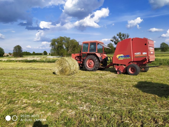

Jaka masz prasę ?
A to ma jakieś znacznie? Ale jeżeli ma to feraboli sprinter 165 pasowa.

U mnie idzie jak dziki w pokosie :) ale muszę nieszczęsną wajchę trzymać bo raz na jakiś czas zlapie uślizg.
RP200 jest chyba walcowa? Słyszałem że walcowe idą ciężko. Ja mam pasowo-walcowa która ma małe zapotrzebowanie na moc 65-80KM. Ogólnie spoko konstrukcja bo walce formują rdzeń a pasy robią zgniot :) 1 pokos miałem 2ha świeżo sianej trawy w której połowa to było żyto. Prócz tego że WOM nie wyrabia traktor nie czuł oporów.

@Hyosu Tak walcówka z rotorem i nożami, ale o ich używaniu raczej nie ma mowy chociaż jeszcze nie próbowałem. Na pewno idzie trochę ciężej niż pasówka, ale nie aż tyle po prostu ilość towaru była tak duża że podbieracz nie nadążył tego przerabiać. Do tego było jeszcze trochę zielone mokrawe, bo pogoda się skiepściła, i trzeba byko uciekać z pola.
