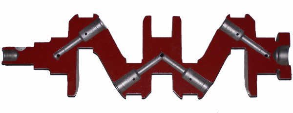

Musisz sobie uzmysłowić jedno: olej najpierw trafia do podpór i stamtąd jest transportowany do panewek korbowodowych, jeśli więc panewki na korbach są w złym stanie to znaczy że doszło gdzieś po drodze do czegoś niedobrego.
Zdjęcie jest przykładowe.
