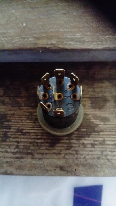

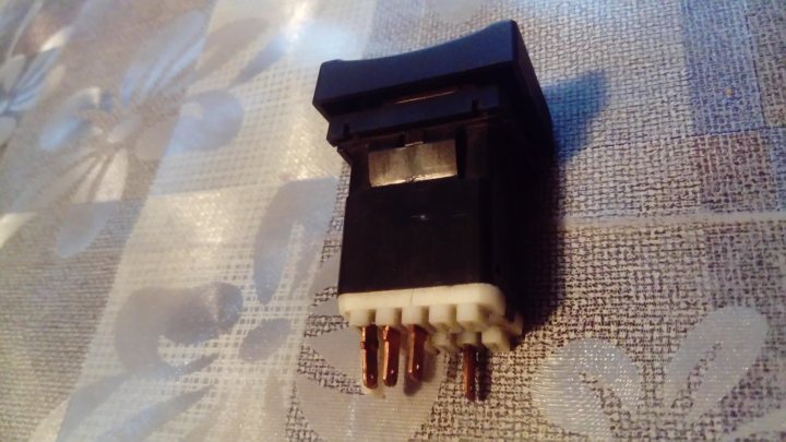

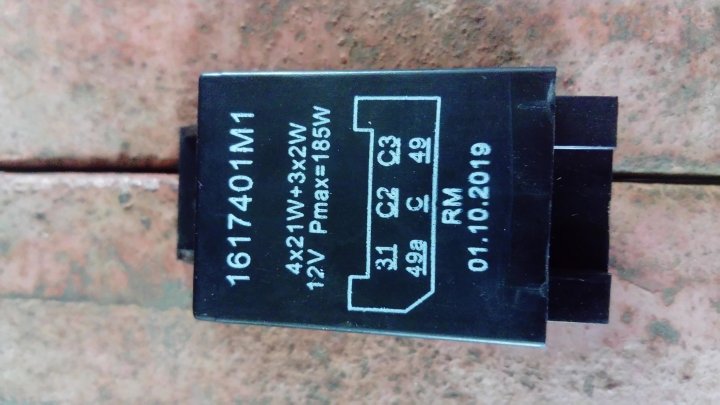

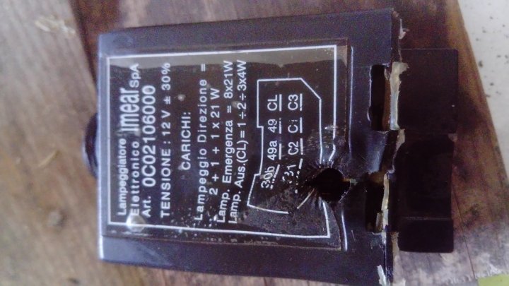

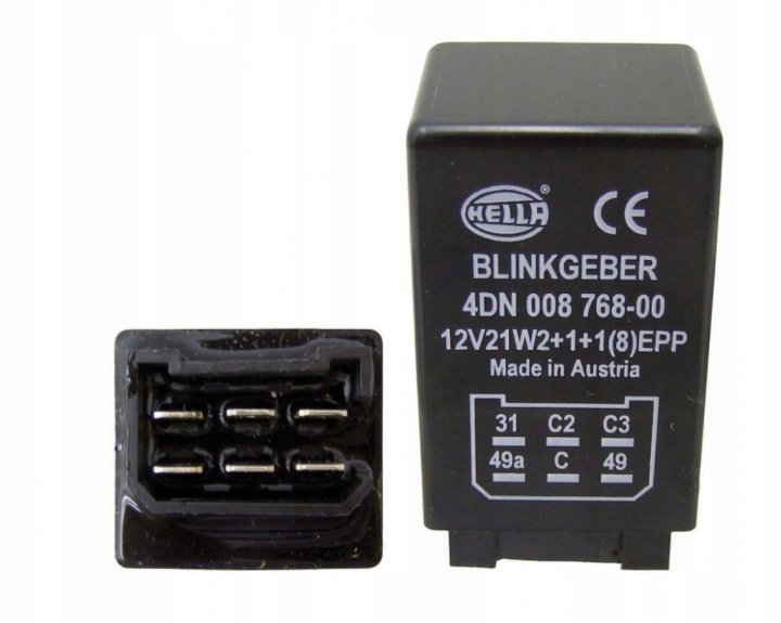

W moim Massey ferguson 1004 T miałem przerywacz na 8 pinow (wtyczkow) a teraz chce zamontowac przerywacz na 6 pinow  i mozna powiedziec ze dziala, to znaczy awaryjne mam lecz nie mam kierunkowskazów próbowałem wszystkiego i nic, czy moglby ktos mi pomóc co zrobić w takiej sytuacjii?
niech kolega sprawdzi czy na przewodzie na styku 49 jest napięcie, jeśli pojawia się dopiero po włączeniu awaryjnych mamy przyczynę. Teraz następny test odłącz przewód 49a i zewrzyj na chwilę do plusa(30b) sprawdź czy świecą awaryjne oraz kierunkowskazy.
Kabel ze starego przerywacza 30b podłączyłem pod nowy przerywacz pod 49 i mialem awaryjne a jak odlaczylem te 49 to już jest brak awaryjnych a jak podłączyłem kabelek ze starego przerywacza 49 do nowego przerywacza pod 49 do kierunki sie znalazly ale nie rowno pracuja, i po tej wymianie kabelkow teraz nie mam awaryjnych
Nie wiem czy dobrze myślę jak zle to mnie  poprawcie, dochodzę do wniosku ze chyba kabelek 30b bedzie trzeba zmostkowac z 49 i podłączyć do nowego przerywacza pod 49?

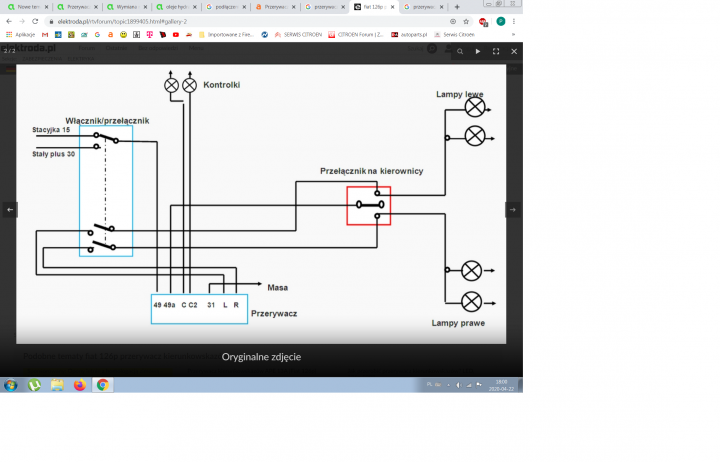

Przerywacz co masz 6-pin jest b.dobry. Ma sygnalizację działania każdej przyczepy. Zacisk 49 ma mieć "stały plus", przewód zacisku 49a idzie do włącznika św.awaryjnych. Przy wciśniętym przełączniku ma iść prąd na środkowy pin przełącznika kierunkowskazów. Na wyciągniętym idzie prąd z wyłącznika na lewe i prawe lampy.

Ok czyli musisz zastosować dodatkowo przekaźnik i tyle. Mruga szybciej bo wykrywa awarię żarówki.

Skoro przełącznik nie przerzuca napięcia to jakoś trzeba to rozwiązać, można by było wstawić dwie duże diody ale szybciej i pewniej będzie na przekaźniku.
Ja to widzę inaczej po prostu jego przełącznik jest inaczej połączony wcześniej zasilanie do obwodu było ciągnięte z aku swoją drogą 30b sugeruje dwu napięciową instalację 24/12v.
