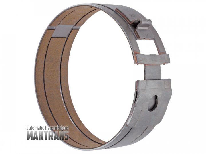

Dla mnie z punktu widzenia kogoś, kto pracuje przy sprzęcie rolniczym nie widzę różnicy czy w jedną czy drugą stronę to używać. Generalnie z doświadczenia wiem, że niedopatrzenia w naciągu taśmy i zbyt długotrwałe używanie wzmacniacza przy dużym obciążeniu uszkadza cały mechanizm. Generalnie rozwiązanie mocno zawodne. Z tymi najnowszymi ursusami typu 1654 i nowsze nie miałem do czynienia, bo w mojej okolicy w tych latach ich produkcji już wszyscy myśleli o zachodnim sprzęcie niż o ursusie.

Awaryjnosć wzmacniacza momentu jest wysoce uzależniona od jakości oleju. Najczęściej w ursusach ludzie tylko olej dolewają itp. a wiadomo jak opiłki i syf wpływa na uszczelnienia.
Ja osobiście mam plan by tą tuleję w bębnie wzmacniacza co chodzą po niej pierścienie zrobić dodatkowo mocniejszą. Mianowicie rozmawiałem z jedną firmą i tą powierzchnię by mi powlekli chromem.

Z tego co widzalem we forterrach u kolegi co skrzynie robil to niby drugi polbieg jeszcze na tasmie jest i tez za dlugo nie wytrzymuje. Średnio  co 4 tys h remont w tych ciagnikach co robil. Niby crystal 160 ma juz w pelni planetarny uklad.

Forterry mają dwustopniowy wzmacniacz na taśmach i nagminne problemy są z tym. Nawet przy mniejszym niż 2tyśh przebiegu. Gdyby to było dobre rozwiązanie, to w zachodnich ciągnikach było stosowane, a tak nie jest.
To jest bardzo stare rozwiązanie, wzmacniacz dwustopniowy objawił się na początku lat 90 u poprzednika forterry(swoją drogą strasznie głupia nazwa). Taśmy się ścierają lub urywają gdy siłownik nie domaga.
