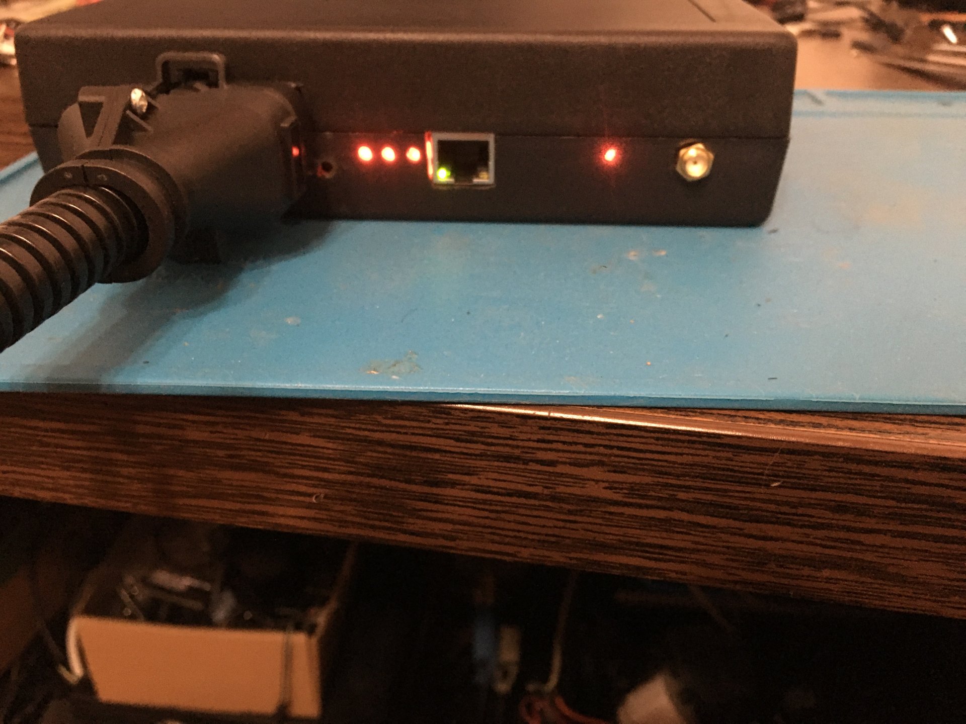

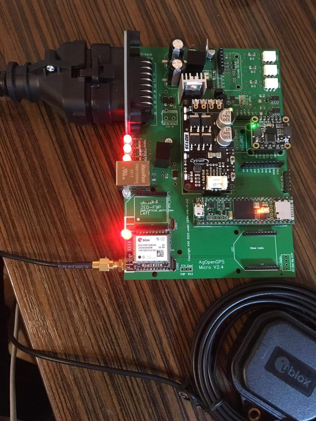

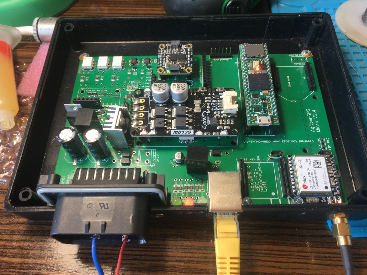

Mam swoją stacje rtk, korekty udqestępniam przez internet.  Korzystam też z eupos. Zbudowałem zestaw można powiedzieć sam.
Jak ktoś potrzebuje mam trochę gratów do opuchnięcia
