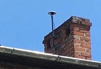

A co myślicie nad takim pomysłem? Planuję zrobić swoją stację rtk więc potrzebuje gnss. Jako że posiadam um980 to mam 2 pomysły. kupić też um980 i zamontować na stacji lub kupić um982 i zamienić w ciągniku bo mam 980 którą wsadzić do stacji

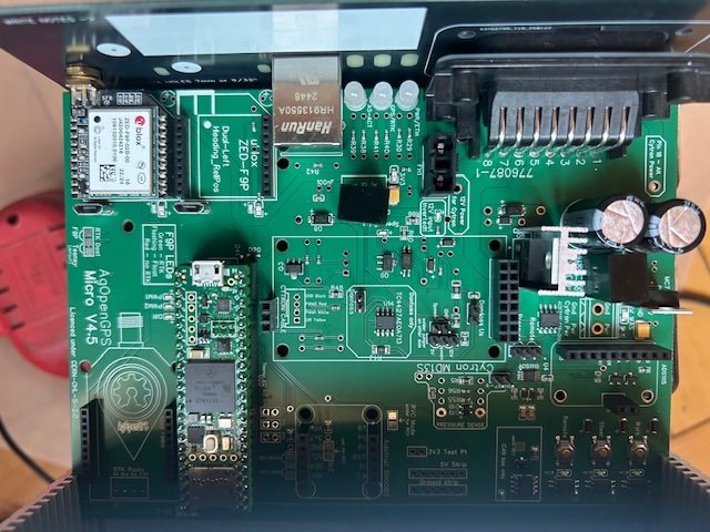

Na razie bez rtk tylko gnss w celach poznawczych. Taka nauka przez budowę. Jak się wdrożę to wtedy IMU, teensy i rtk. Bo zakładam że f9p z linku może pracować bez sygnału korekcji. Słusznie?

Słusznie bo to wszystko zależy od ustawień modułu gnss. f9p z tego co się orientuję to ono nie obsługuje pasma L5 więc nie wiem czy warto wydawać takie pieniądze za taki modół. Ja śmigam na UM980 i walka trwała z ustawieniami ale udało się. Teraz jestem na etapie budowy swojej bazy i też z um980
Tak wiem że nie wspiera L5. Tyle tylko że wszędzie piszą że na f9p jest łatwiej. Więc pierwszym pacjentem jest ciągnik nawozowo opryskowy gdzie ta precyzja nie jest aż tak istotna. Rozsiać nawozy na łąkach czy przedsiewnie to ruch powietrza bardziej zaburzy równomierności wysiewu niż kilka cm odchylenie od toru jazdy. Natomiast przy opryskach i tak punktem odniesienia jest ścieżka tudzież rządek qq(wystarczy mi że wjadę pomiędzy odpowiednie), a system mógłby mi wyłączać sekcje na klinach uwrociach etc. Jak się uda to zrobić (rok, dwa, trzy nie ma parcia) to będę budował drugi do ciągnika uprawowo siewnego i wtedy będę myślał o precyzji. Taki mam plan.
Tak jak Rowan pisze że bez żyroskopu to będzie bardzo nieprecyzyjne. System zgłupieje na pagórkach i oczywiście zgłupieje przy cofaniu. UM 982 ma już też flashera i ma żyroskop. Ja rozumiem że chcesz na początku zobaczyć co i jak ale według mnie to i tak będziesz to robić to od razu pod rozbudowę. Teensy ma flashera, um982 czy też f9p też flashera ma a to tylko zamocować i lutować. Później sobie modół sekcji czy kierowania byś tylko dołożył
Nie powiem spory wpływ na decyzję o f9p miały Twoje perypetie z stron poprzednich, a odnoszę wrażenie żeś bardziej w temacie zaawansowany😀
To że bez żyroskopu a co za tym idzie bez rozbudowy o jakieś pcb i teensy się nie obędzie też wiem. To mial być krok 2.
Teraz mi zmąciłes myśl. Muszę się czegoś więcej dowiedzieć o um. Bo jeśli dobrze rozumie, to nie ruszy samo bez teensy.
A co z żyroskopem? Bo piszesz że ma a przecież w Swojej konstrukcji masz odzielny IMO? Czy to dlatego że Ty masz 980?

Tylko teraz montaż? Płyt AiO nie znalazłem po 980. Więc wszystko na pająka i jeszcze do teensy trzeba gniazdo Ethernet wpiąć?
Wogole jak to jest z tym LAN bo wszędzie że jest potrzebne. A w zasadzie USB 3.0 nie ustępuje parametrami. A jakby nie patrzeć łatwiej o tablety bez LAN
UM982 da się zaprogramować że ciągnie z 1 anteny tylko. Uważam że um980 i bno jest lepszym zestawem. U mnie teensy bez ethernet na USB śmiga. Myślę że nawet jak będę chciał dołożyć autokierowanie to USB też da radę. Jeśli będziesz kupować teensy to weź wersję z ethernet a później tylko gniazdo dotultować. Ja zrobiłem na płytce jednostronnej. 2 kabelki bo daleka droga a reszta ścieżki lutowalem.
