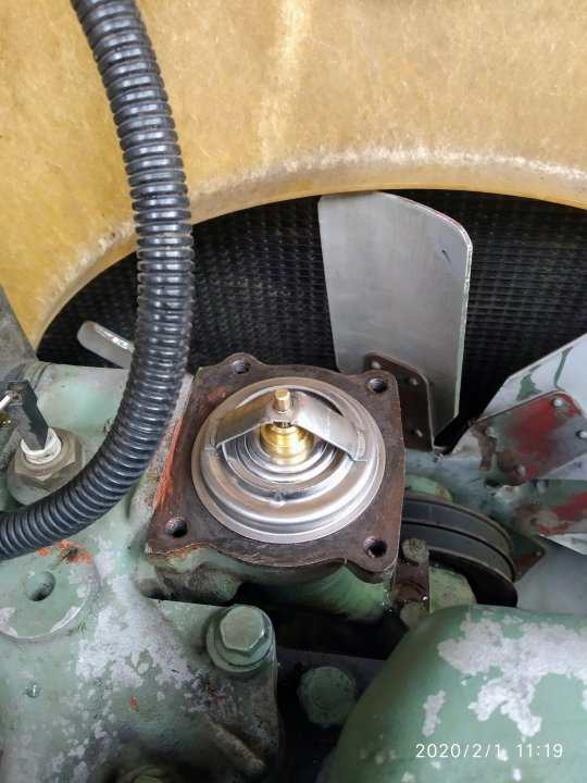

termostat jest ?
Kolego termostat założony bo nie było nie wiem czy prawidłowo

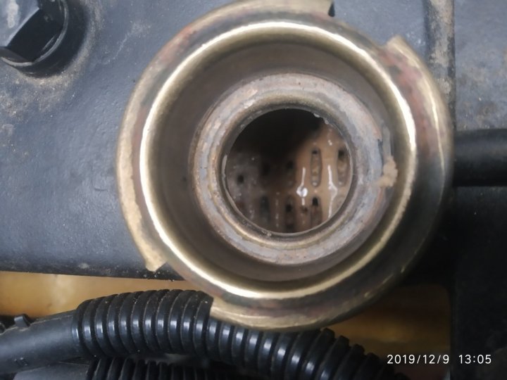

na tym zdjęciu widzę zapchane kanały w chłodnicy. Chłodnica do czyszczenia oraz układ...

Co te kanały w tej chłodnicy takie pozatykane?
