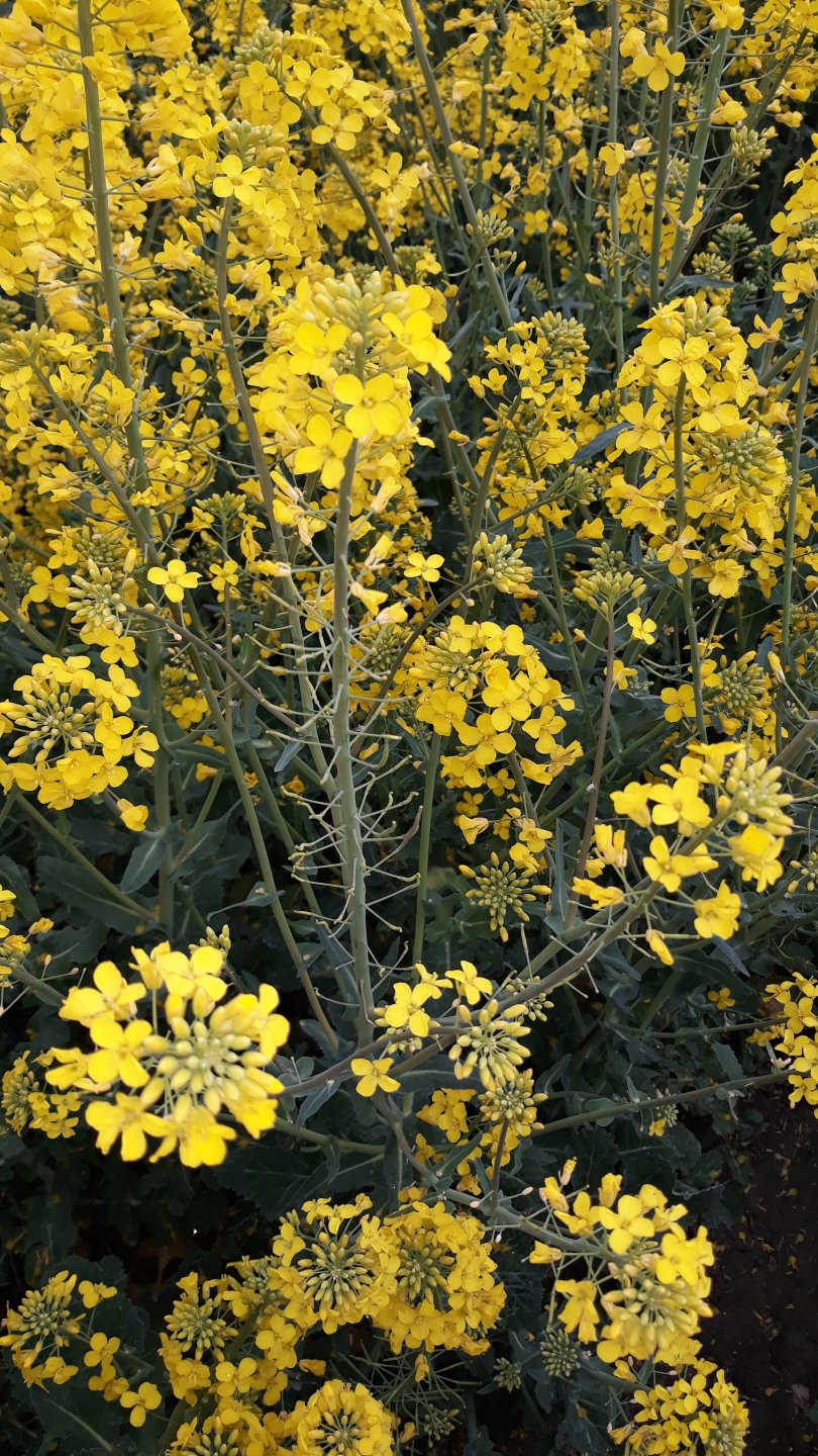

Takie pytanie.. rzepak jak na zdj powyżej, tylko bardzo niski mase rozkrzewień podobna faza i bardzo małe blade łuszczyny które raczej odpadną. Bardzo gęsto upakowane na pędzie, nie są to pojedyncze rośliny tylko jak leci za koleją a pośród nich mase roślin które wgl nie zawjązują łuszczyn nawet nie zakwitają. Jestem przekonany że te łuszczyny raczej odpadną a już dokwitnąć bardzo nie ma z czego. CZy to może być przez mróz? na górce rośliny już w późniejszej fazie ale mają większość łuszczyn  normalnych choć takie blade też się trafiają jednak ilość do przełknięcia. Zaglądając w łan nie znalazłem roślin z jakimiś zewnętrznymi objawami przemrożeń łodyg czy nawet pęknięciami.
Raczej nic nie powinno się dziać
